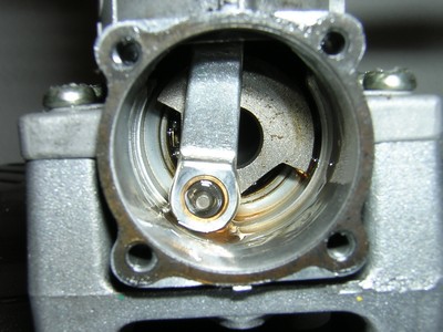

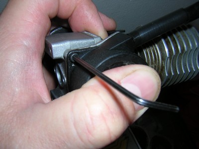

eh, ma che palle sti trappini. Intanto MAI ruzzare come sul falciaerba, poi ti allego il solito link sul come smontare e riparare.
http://www.rc411.com/pages/howto.php?howto=29&page=4e
per passare alla cassetta c'è sempre tempo.

Strappino rotto,che fare?-dscn0739.jpg   Strappino rotto,che fare?-dscn0740.jpg   Strappino rotto,che fare?-dscn0743.jpg
Strappino rotto,che fare?-dscn0744.jpg   Strappino rotto,che fare?-dscn0745.jpg   Strappino rotto,che fare?-dscn0746.jpg
Strappino rotto,che fare?-dscn0747.jpg   Strappino rotto,che fare?-dscn0748.jpg
