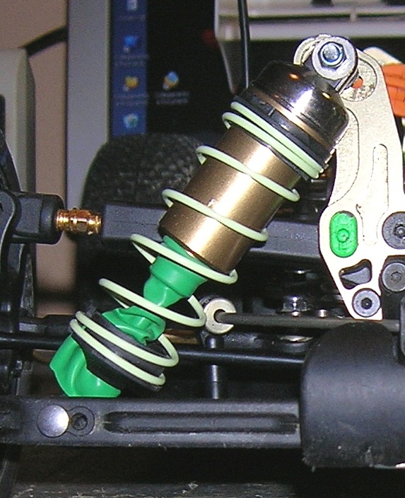

se li compri originali spendi....con un sacchettino di palloncini da 30 centesimi invece te ne fai a iosa
per farli basta che ritagli il palloncino al fondo,lo infili dall'uniball dell'ammo e vai ad incastrare la parte dove si soffia per gonfiarlo nella gola predisposta per i parasteli originali.
dopodiche,il lato ritagliato lo ''pizzichi '' frà l'unibaall ed il portamolla ed il gioco è fatto
ps.ovviamente devi prendere dei palloncini adatti come misura

ottima idea allora!!!XD i palloncini prendo quelli da gavettoni e via forse ne ho anche per casa!!!XD il fatto del pizzicare poi serve per non farli frenare in estensione vero???XD stavo leggendo su una disc che lo fanno anche sugli originali!!! cmq lo faccio il prima possibile questo lavoro allora, speriamo solo di trovarne 4 dello stesso colore!!!XD

per pizzicarli intendevo presi frà portamolla e uniball..il discorso di tagliarli per non frenare lo stelo in estensione è valido solo per quelli originali perchè se fai un taglietto sul palloncino ti si strappa

I copristeli originali si sono rotti da subito ed ho girato sempre senza.....con gli hongnor non servono.....dopo una giornata di pista tra qualifiche e finali nel smontarli troverai solo olio parola del devil, testati e maltrattati in piu gare si sono dimostrati il top sulla piazza....non a caso li monto anche sul truggy che aimè sto vendendo

io ce lo fatta..sia sull monter eletrico ke sulle buggy e devo dire che funzionano veramente....ciaoo angelo grazie del consiglio...
