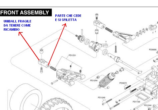

ciao Burke anche io ho la s2, comprata da poco, ma che tu sappia i problemi che avevi con le versioni passate le hanno anche quelle di oggi? In pratica non ho capito benissimo cosa è meglio comprarsi come scorte...gli uniball escono dai braccetti anteriori inferiori? Ma sono in metallo non in plastica...magari dici di comprarsi proprio i braccetti perchè la sede in cui si infilano gli uniball si allarga?? Insomma non ho capito bene puoi ripetere per favore

lui dice quelli inferiori sull anteriore, ke sull esploso cn i pezzi cn i codici è PD1204 li vendono insieme ai braccetti....te lo dico xkè li ho presi oggi!e poi dicono anke di modificare o prenderne alti, i fuselli ke si spanano le filettature a lungo andare

@Laco: ho avuto modo di usare e mettere alla frusta,qualche mese fa,la s2 di un amico.C'è anche un video nella sezione, (tiolo: prove gara Lunamatrona) dove si vedono le varie evoluzioni della s2 che ho provato.Devo dire che gli ultimi modelli sono molto migliorati,ma ho riscontrato una fragilità eccessiva nel supporto alettone,che essendo di plastica rigida,se atterri di posteriore nei salti,può troncarsi di netto (successo 2 volte di seguito,nella stessa sera).
Per il resto rimane buona,anche perchè 399 completa non sono tanti,e puoi permetterti di spendere anche qualcosina per tenere dei ricambi in cassetta.
Come dice mane,gli uniball che ho messo in foto sono in plastica,e col tempo si allarga la filettatura interna e si sfila dal perno (filettato appunto) che lo connette al braccio inferiore.Dopodichè devi sostituirlo o ti fuoriesce ad ogni curva.Io ho escogitato dei sempli escamotage,delle modifiche tecniche che potete fare anche voi con un pò di impegno,e se vi interessano posterò in una discussione apposita.
I fuselli sono di un alluminio povero,e con dei colpi secchi si troncano facilmente.Anche se andate relativamente piano.Quindi tienine sempre almeno una coppia in cassetta,visto il prezzo bassissimo di questo ricambio.
Fai bollire per 10 minuti in pentola il supporto alettone...si ammorbidisce un pò ed eviti di spezzarlo nei capottamenti.
Se volete altri pareri chiedete pure...conosco quella macchina come le mie tasche

ciao , ho comprato la eb4 s2 pro, vorrei sapere cosa devo prendere come pezzi di ricambio, sentivo parlare di uniball ma non so quali sono, mi dai un aiuto.
grazie
Ciao..volevo chiarire una cosa: dubito fortemente che tu abbia la eb4 s2 pro,perchè quest'ultima è dotata gia di serie di molti optionals in ergal,primi fra tutti i supportini dei perni sospensioni anteriori-superiori,che normalmente sono in plastica.Il fatto è che negli ultimi tempi (complice il fatto che la eb4 è poco apprezzata e conosciuta),molti negozi online scrivono per il prodotto in offerta a 399 euro EB4 S2 PRO,ma il pro non ci azzecca per niente..
La PRO aveva un codice Sabattini ben preciso,che è diverso dal kit che danno ora.Io ho avuto la s2 pro e conosco per filo e per segno le differenze con i kit odierni.
Alla luce di questo,gli uniball che sono tendenzialmente deboli e da sostituire sono quelli che vedi in figura sotto:

grazie mille Burke gentilissimo ad avermelo rispiegato. Non capivo perchè la parte nella freccia montata (rtr) è attaccata al braccetto inferiore e allora pensavo fosse un pezzo unico! Quindi essendo così con la filettatura uno svitando un po' quella e allungando un po' il braccetto superiore può allargare la carreggiata (o forse è meglio non farlo proprio per avere più "robustezza" della parte filettata che dici che si spana?)?

Lascia perdere il fatto di allargare la carreggiata...anzi,quel famoso uniball,più è avvitato stretto al braccio,meglio è (per un fatto di robustezza)..
