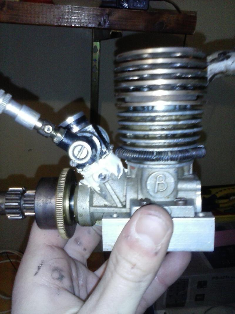

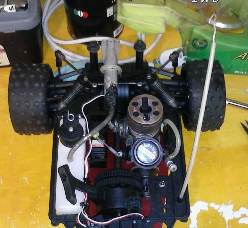

poi sono parecchio perplesso...come pensi che potrà mai funzionare quella tiranteria montata in cotanto modo? Il servo del gas ti massacra il carburatore messo così, stai a guardare la perditina sul serbatoio ma stai forzando sul cilindretto el carburatore che è molto più influente nel funzionamento che non il pozzetto che al massimo piscia miscela.
Mi toccherà cercare il manuale dell'amika stasera per metterti l'immagine di come realizzare la tiranteria. Il servo gas va girato.
