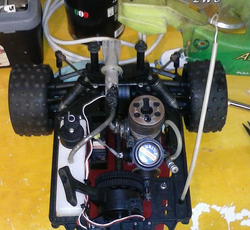

[ATTACH]vi prego aiutatemi ad aggiustare il mio automodello-cam00037.jpg[/ATTACH]Salve a tutti mi presento sono un nuovo entrato nel mondo del modellismo e diciamo che non ne so nulla...vi espongo subito il mio problema un mio amico mi ha regalato una mantua model amika 2WD,appena me l'ha data l'ho provata a metterla in moto e la macchina stava altissima di giri! pensando che era il serbatoio che non andava in pressione ne ho comprato uno nuovo sempre della mantua! però adesso la macchina mi sta sempre alta di giri! cosa posso fare? per rimediare...da premettere che io non voglio farne un uso competitivo ma come si sul dire solo nei piazzali! vi prego aiutatemii!!

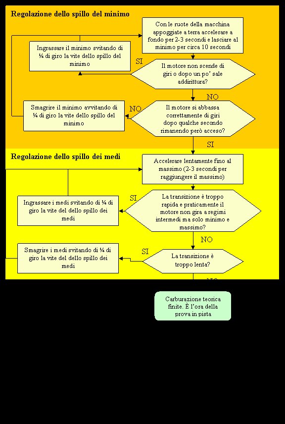

Segui questo schema (salta la parte del medio..il tuo motore non ha questo spillo)
vi prego aiutatemi ad aggiustare il mio automodello-1395429062255.jpg   vi prego aiutatemi ad aggiustare il mio automodello-1395429082024.jpg
Bog non è in linea   Rispondi quotando
Vecchio 21-03-14, 09:18 PM   #5
Bog
L'avatar di Bog
Registrato dal: Oct 2013
Messaggi: 105
Bog ha avuto comportamenti non adeguati in passato...
essendo comunque che è alta di giri..controlla che la ghigliottina del minimo meccanico sia aperta (a acceleratore rilasciato) di circa 1mm

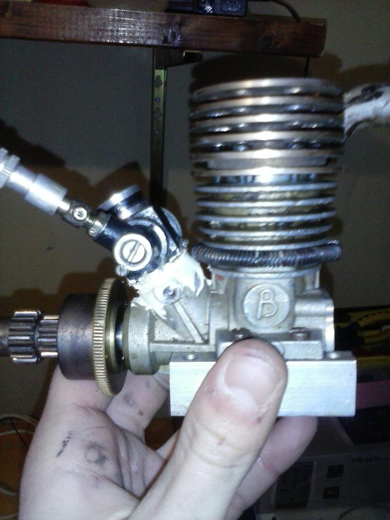

guardando le foto mi sembra che costi ci sia un gran abbroccio !!! colla a destra e colla a sinistra !! non è certo il sistema giusto e sicuramente la carburazione è falsata da probabili infiltrazioni di aria !!! imparare a fare la carburazione è sicuramente cosa buona e saggia ma si impara a carburare quando il tutto è a posto e con quelle condizioni del motore e della marmitta e sicuramente qual cosa altro nascosto non imparerai un gran che e non risolverai i tuoi problemi !!! mi auguro di sbagliarmi !!!

si va bè e ti capisco ma intanto devi cambiare la guarnizione li do ve sta il carburatore e cambiare la marmitta se è rotta !!! nei modellini è tutto un gioco di pressione e se questa viene a mancare o è insufficiente il tutto diventa inutile !!! fatto questo parti con una base di carburazione che consiste di !! a farfalla tutta chiusa avvitare la vite sulla sua testa fino a che non gira più e svitarla due giri e mezzo !!! poi regolare la farfalla tramite apposita vite a lato ( quella con la molla esterna ) in modo che sia aperta un millimetro ( si visiona tutto cio senza il filtro dell aria ) poi si agisce sulla vite del massimo ( quella dentro il tubicino dorato ) al lato del carburatore !! la avviti tutta e la sviti 3 giri !!! miscela e candela nuove e se non cè altri problemi nascosti si mette in moto sicuramente !! poi è chiaro che la carburazione andra regolata di fino riagendo sempre sulle 3 viti !! sarebbe meglio se ti potesse accompagnare qualcuno gia più esperto di te perché scrivere è facile ma poi recepire bene per chi è alle prime armi puo essere algebra !!!
