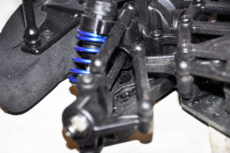

Vecchio 05-10-11, 10:41 AM   #87
L'avatar di puma303
Registrato dal: Sep 2011
Messaggi: 893
puma303 è un newbie...
torno ora dai "box"
allora : la convergenza è fissa (credo) a differenza della kyosho dove fissi i copertoni non ci sono i "regolatori" che ho sulla kyosho (spero di aver reso l'idea su cosa mi stia riferendo). Per il resto ti dico :
1) scalda candela lasciato sotto carica tutta la notte, l'auto è partita praticamente subito (sono contento)
2) convergenza : regolando di trim ho notato : tramite il trim metto "dritte" le ruote davanti, pochi istanti dopo è come se ci fosse un gioco da qualche parte che riportano a sinistra la convergenza (circa 1 o 2 gradi, roba di pochissimo). ho anche cambiato i copertoni togliendo quelli di serie e mettendo quelli in spugna
metto una immagine presa da un'altra discussione nel forum tanto per far capire a cosa mi riferisco, nella thunder tiger mancano i dadi 1 e 2, questo ti può aiutare a capire?
Consigli su thunder tiger tamahawk-68674d1262701719-recolare-carreggiata-anteriore-posteriore-e-camber-anteriore-figura-1.jpg
puma303 non è in linea   Rispondi quotando
Vecchio 05-10-11, 10:52 AM   #88
L'avatar di dynamo
Registrato dal: Sep 2009
residenza: saronno
Messaggi: 6,055
allora dalla foto
1 e 2 regolano la carreggiata e la campanatura
3 è il tirante per la regolazione della convergenza/divergenza
4 con le clips si regola il caster
a te mancano solo 1 e 2??? il 3 c'è?
poi volendo si può controllare il servo se è buono... ma qui diventa un po' complicato da spiegare via pc
Vecchio 05-10-11, 10:57 AM   #89
L'avatar di puma303
Messaggi: 893
il 3 è rigido da me. Torno giù a farti una foto e cerco di postartela magari ci si capisce meglio (intanto se hai suggerimenti dimmi pure)
Vecchio 05-10-11, 11:15 AM   #90
L'avatar di puma303
Messaggi: 893
queste le foto
dalla prima foto : come vedi 1 e 2 mancano e si vede che quello che dovrebbe essere 3 è rigido. Le altre 2 sono per tentare di darvi una visuale più completa.
Consigli su thunder tiger tamahawk-_dsc5920.jpg   Consigli su thunder tiger tamahawk-_dsc5921.jpg   Consigli su thunder tiger tamahawk-_dsc5922.jpg
