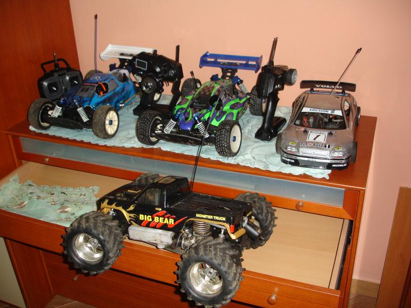

no non c'è nulla,non so dirti niente sono 2 macchine regalate da mio cognato comprate in germania,da 2 ne ho fatta 1 non capiva niente era sempre rotta cosi sia la sua che quella dell'amico mi sono arrivate a casa!
guarda che razza di careggiata aveva quando me la data tra l'altro montava 4 gomme larghe 32 in lattice!

Però, la facevano molto tuning...

stefano 656 inizia ad ingranare.
e come inseriva decisa in curva!
