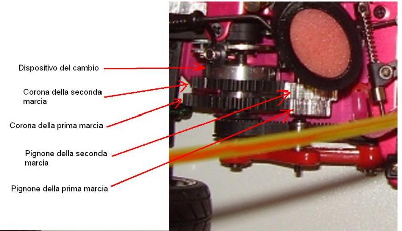

Ciao supernigre, se la tua TS4n è la plus, e non la gold, il cambio non ce l'ha, butta l'occhio sulla frizione, a fianco del motore e dimmi quanti pignoni vedi...
Se invece è la gold, con una chiave a brugola da 2 mm devi regolarla, ricorda che svitando anticipi l'entrata e avvitando la ritardi.
Nell'immagine, alla scritta "Dispositivo del cambio", trovi il buco dove regolare, devi farla ruotare finchè riesci a vedere il foro con il grano, attento che son 2, devi regolare quello oblicuo..
Ce la possibilità che se sei tanto grasso non sale di giri a sufficienza per cambiare...

Allora è la gold, comunque, essendo nuova, in teoria dovrebbe essere regolata, ma magari non lo è...
Regolala e poi vediamo, se ancora non entra il problema è un'altro, un passo alla volta...

Deve anche essere carburata... Se no la seconda non entra...

concordo pienamente, se è grassa la seconda non entra, ma a mio avviso non ha senso anticipare la cambiata per fare entrare la seconda quando si sta ancora facendo il rodaggio. Finisci di rodarla poi quando smagrisci vedrai che la seconda entra, altrimenti allora si va a registrare la cambiata.

...prima di toccare il cambio carbura bene.....

ok ricevuto! pensavo che dovesse entrare ugualmente! grazie a tutti delle risposte! allora finisco il rodaggio, smagrisco al punto giusto e poi riprovo!
