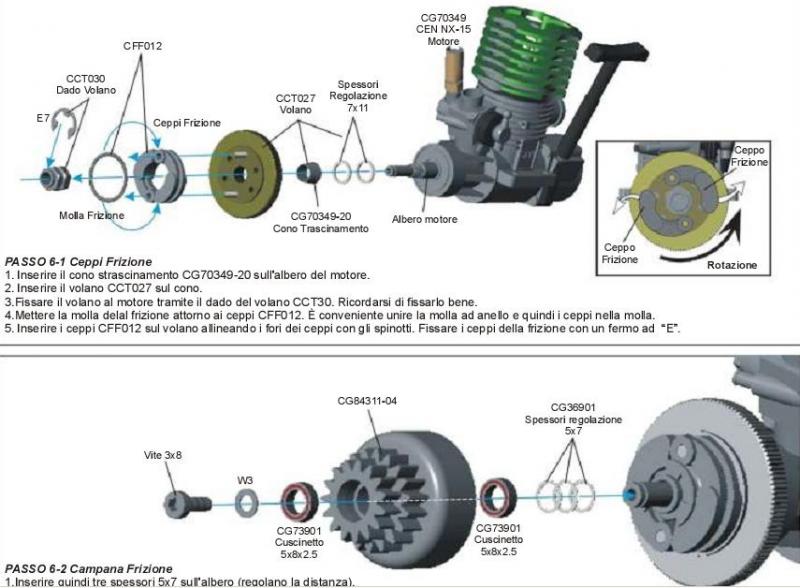

Vecchio 09-05-09, 09:33 PM   #11
L'avatar di dottmax
residenza: Pavia
Messaggi: 103
dottmax è un newbie...
Originariamente inviata da giainos Visualizza il messaggio
Dipende da che tipo di frizione hai?
...è questa...
Cen CT5 Dual speed 4wd RTR
dottmax non è in linea   Rispondi quotando

Originariamente inviata da dottmax Visualizza il messaggio
...è questa...
Ma la tua è con la molla attorno alle massette...non puoi regolarla!
giainos non è in linea   Rispondi quotando
immaginavo...
immaginavo...
Il problema delle 1/10 cardaniche è che non so se esistono frizioni tipo vario o simili che le puoi regolare cambiando le molle oppure tipo la mia che è una frizione regolabile mediante una ghiera.
DOvresti buttarti sulla centax, azz!
