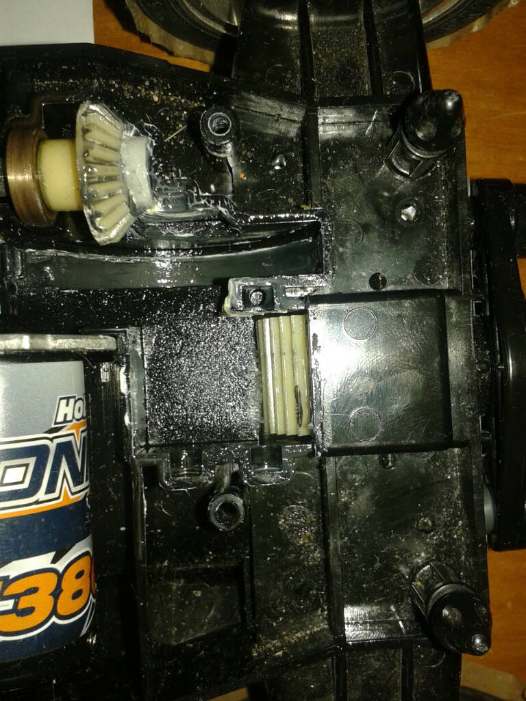

Ti serve conoscere il rapporto alla coppia conica. Conti i denti della corona del differenziale e del pignone che la muove, probabilmente sono dati riportati sul manuale ma se non sei sicuro basta contarli. Poi corona principale e pignone.
Il programma se lo calcola in automatico, devi solo compilare i campi.

Allora: l'ingranaggio dell'albero di trasmissione ha 20 denti, la corona 56, la parte "dietro" della corona 16 così come l'ingranaggio che si comoenetra. Quello sotto invece ha 39 denti. Serve altro? Ora come calcolo il rapporto interno?
