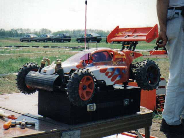

minkia, che macchina. Il mio primo modello da competizione vera... 1995 se non ricordo male, oppure 1996. Con un motore CMB Force DS doppia spalla.
