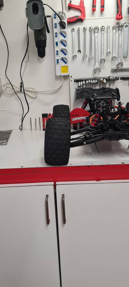

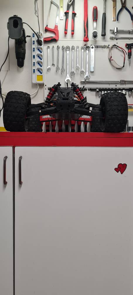

Ciao ,non so se si capisce, poi ogni tanto quando sterzo a destra e sinistra poi rilascio in neutro il motorino del servo sento che rognicchia è normale?Armma kraton v5-20211221_135524.jpgArmma kraton v5-20211221_135519.jpgArmma kraton v5-20211221_135334.jpgArmma kraton v5-20211221_135239.jpgArmma kraton v5-20211221_135320.jpgArmma kraton v5-20211221_135931.jpgArmma kraton v5-20211221_135948.jpg

Che faccia un po’ di rumore quando si centra da fermo è normale
Deve muovere comunque quei ruotini belli grossi perciò trova tanta resistenza
Per l’inclinazione io guarderei la misura tra il barilotto è il braccetto superiore per capire se è uguale tra il lato destro e il sinistro
Inoltre guarda che i dadi che tengono le sfere siano avvitati bene e che diano pochissimo gioco

Ciao litto le sue parti sono completamente identiche ,nel braccino sotto le palline sono avvitate senza pressori alla punta di alluminio, invece nel braccino superiore c'è lo spessore da un mm sia da una parte sia dall'altra ,i dadi che bloccano le sfere sono tirati in modo che abbiano pochissimo gioco...i tiranti dello sterzo sono tirati alla stessa misura...
Per sistemare la gradazione dovrei aggiungere spessori nel braccino superiore ma non credo che sia giusto farlo o si può?
Ma la gradazione delle ruote quanto dovrebbe essere ?

Il camber visto il mezzo lo terrei ad un grado negativo ( devono essere più strette sopra che sotto ) alla fin fine per la tipologia di uso che ha il mezzo non serve andare a cercare assetti assurdi
Però qualcosa che non va con quei braccetti deve esserci per forza
Giusto per sicurezza: non è che le sfere sono di due tipi diversi e le hai invertite? E tanto che ci sei controlla che i braccetti siano uguali tra di loro

Prima e dopo ,migliorato?
Ora hanno 2 gradi all'interno le ruote anteriori ma così facendo ho bisogno di spessori da 2mm,potrei mettere delle ranelle che dite?
ho cercato di metterle più in linea possibile con quelle posteriori ma essendo più larga davanti non è facilissimo metterle in linea ..cosa dite può andare?

Provala così com’è adesso che non sembra assolutamente male
