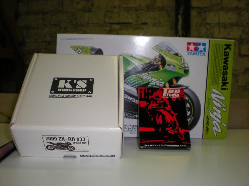

Cari amici ciao a tutti!
Dopo qualche lavoretto di allenamento, proverò a farne uni serio! Si tratta del kit della Kawasaki Hayate di KS Workshop, in teoria un lavoro non troppo difficile in quanto le resine sono piuttoto buone, il kit tamiya del quale si usa il motore e tutta la ciclistica (tranne il forcellone) non ha bisogno di presentazioni, ed in più aggiungerò qualcosina del detail set di top studio.
