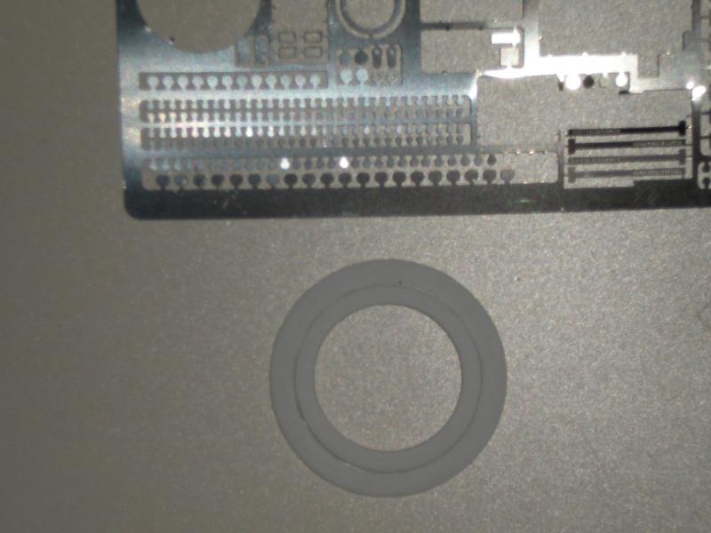

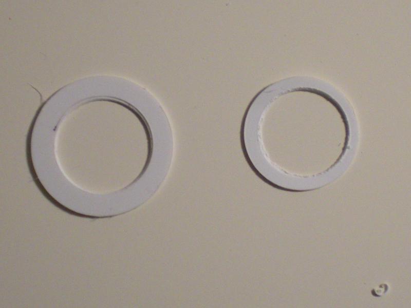

Vecchio 21-11-11, 05:11 PM   #163
L'avatar di casetta
Registrato dal: Dec 2010
residenza: Mentana (Rm)
Messaggi: 838
casetta inizia ad ingranare.
Cari amici aggiornamenti.....!!
Ho cercato di sistemare i dischi freni anteriori in resina ma con scarsi risultati.... Ho deciso cosi di rifarli in plasticard......
Dopo vari tentativi di "tornirli" col dremel, e in assenza di compasso cutter, ho utilizzato le rondelle migliori che sono riuscito ad ottenere (............) incollando un disco piu stretto su uno più grande, poi cartavetrata...........
Alla fine, ottenute le due sagome corrette, ho applicato i nottolini fotoincisi............
Moto hayate ks workshop-dischi1.jpg   Moto hayate ks workshop-dischi2.jpg   Moto hayate ks workshop-dischi3.jpg

Vecchio 21-11-11, 05:14 PM   #164
L'avatar di casetta
Messaggi: 838
dalla quarta foto, dove c'è il disco originale, si vede il miglioramento (secondo me sono meglio i dischi rifatti...!!) anche se avrei dovuto aumentare leggermente il diametro del cerchio interno......
