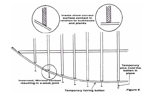

Vecchio 15-11-07, 08:23 AM   #39
L'avatar di redhawk
Data di registrazione: Sep 2006
Ubicazione: AV
Messaggi: 658
redhawk è un newbie...
Invia un messaggio tremite MSN a redhawk Invia un messaggio tremite Skype a redhawk
Predefinito Re:Attrezzi
Provo a darti una definizione empirica.
Quando i listelli appoggiano sulle ordinate, non sempre la superficie di contatto è pari allo spessore di tutta l'ordinata. Questa situazione è particolarmente vera a prua, dove il corso del fasciame diventa sempre più inarcuato. Per permettere un buon posizionamento del listello, si deve fare in modo che questo appoggi su tutto lo spessore dell'ordinata, anche laddove non è inizialmente così. Quindi si deve procedere di raspa, cartavetro e lima, finchè non si raggiunge il corretto profilo dell'ordinata. Sulle ordinate centrali, il profilo resterà piatto, ma man mano che ci si allontana da queste, il profilo assume una forma diversa. L'angolo formato dal listello appoggiato sull'ordinata per tutto il suo (dell'ordinata) spessore è detto angolo di quartabuono.
Guarda l'immagine in allegato, il cerchio in alto a sinistra racchiude il concetto di quartabuono.

Vecchio 15-11-07, 09:33 AM   #40
L'avatar di ilchiuri
Data di registrazione: Nov 2007
Messaggi: 161
ilchiuri è un newbie...
Spiegazione eccellente!!!!
