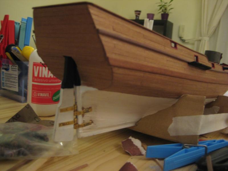

ecco le foto che vi ho promesso... rispetto alla settimana scorsa ho aggiunto il timone e colorato la nave aggiungendo dettagli un po ovunque.. le gru di capone non sono ancora montate.. sono in cantiere ad asciugarsi.. ma è tardi per aspettare.. son le 01:12 e domani si lavora... domani il resto!
Amati Adventure WIP-img_0708-.jpg   Amati Adventure WIP-img_0709-.jpg   Amati Adventure WIP-img_0711-.jpg

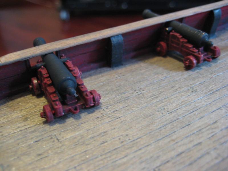

ecco qualche aggiornamento: montaggio delle colubrine.. invecchianto generale della nave, gru di capone montate ( maledetti fori da 1mm ) e cannoni in batteria quasi ultimati...
ecco qualche foto..
quanta fantasia in questo modello da parte dell'amati; soprattutto la posizione dei canoni... MOOOLTA FANTASIA

Ma COMPLIMENTI
che bellissimo lavoro!!
!0 e lode all'invecchiamento.. (anche s eio insisterei un pò di più sugli angoli)
Bene anche la usura della vernice bianca sull'opera viva
Per i cannoni pensa bene a come agganciarli..ripsetto alla porta sembrano un pò grandini ma per il resto sono oki
Le colubrine sono da brunire
aggiungerei altri falsi scalmotti però rossi come la fiancata e più piccoli e sottili di quelli neri

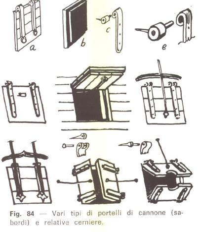

penserei magari anche a qdegli sportelli per quei cannoni..soprattutto per i sabordi che resteranno vuoti..in modo che da lontano nessuno possa sapere che siano vuoti
di portelli ce ne sono di vario tipo
http://www.modellismo.net/forum/atta...-sportelli.jpg

@sebastian: realizzero tutto quello che mi hai detto.. in particolare per i cannoni dato che ho notato fin troppa fantasia nella posizione dei cannoni; uno è praticamente vicino all'albero maestro... se questo cannone dovesse sparare trancerebbe bitte ed albero .. costruirò proprio le chiusure dei boccaporti.

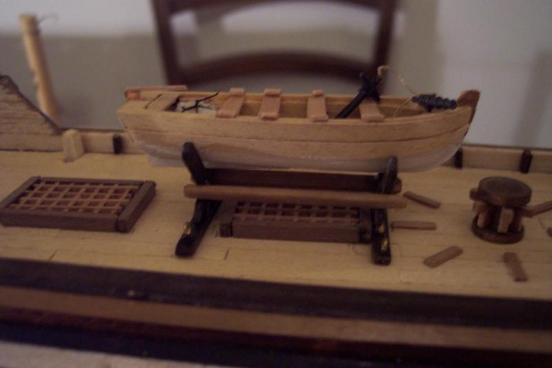

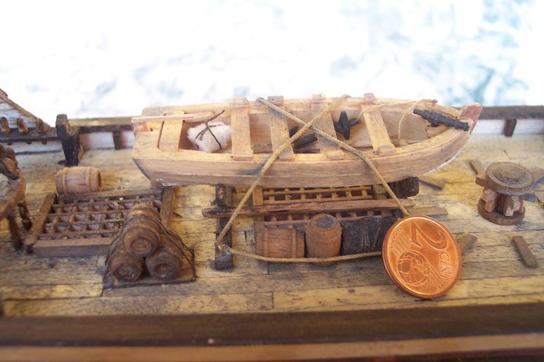

Per la sciualuppa guarda in fondo a questa discussione
Victory: 1:98
non ho capito il cannone che trancia l'albero..indenti per il poco spazio per il rinculo?
per i mantelletti (chiusure dei saborti) la amati predenta delle cerniere carine a poco (20, cioè 10 mantelleti 1,33€)
metti lo stesso il carrabotino anche se ci metti sopra la scialuppa..(come ho fatto io nel galeone) alla fine il carrabotino è l'accesso diretto alla stiva se nn lo metti!

bella la scialuppa! devo provare a realizzarla...
bene per il carabottino gia costruito, lo incollo come torno a casa.
il cannone ha pochissimo spazio per il rinculo meno di 1 cm.. anzi 0,5 cm... veramente poco!
per i mantelletti vedo di comprarli gia fatti.. o me li costruisco io...

Vuoi un consiglio di un pirla..compra le cerniere amati, come ti ho detto costano poco..e poi quelli già tutti fusi sono poco reale..metti 3 listelli uno a fianco a l'altro, li incolli, li dipingi..dentro rosso e fuori nero..metti le cerniere..l'anellino e con una cordicina li leghi aperti o meno alla murata
(guarda il wip del mio galeone più o meno a metà c'è come ho fatto a costruirmi i mantelletti per i sabordi)

Puoi farne 2, una davanti e una centrale..i pirati avevano tante scialuppe con cui organzizzare sbarchi di nascosto, scambi di contrabbando, assalti notturni...
Ha ho un regalino x te, spulcinado tra le foto della mia ragazza ho trovato alcune foto dell'adventure di Euroma..dove si vede proprio la scialuppa!!
te le posto
e poi nn dire che non ti voglio bbbbeneee!
Allora sembra appoggiata su di un cavalletto simile a quello che utilizzo per il mio galeone...ti posto una fotina al volo pure di quello
anzi clicca qui và
http://www.modellismo.net/forum/atta...a-100_3858.jpg
ps. nota bene com'è fatto il cabestano in quella di euroma..more interesting!

semplicemente bellissima.. e grazie 1000! sto salvando tutto! quanta roba che han messo! ho molto ancora da lavorare...
