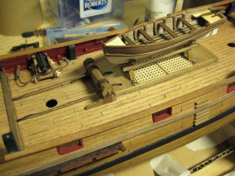

seguendo tutti i vs preziosi consigni ho aggiornato il lavoro:
Ho dato una mano di trasparente opaco acrilico sul ponte e su altri oggetti sopra incollati.. l'argano, gli affusti dei cannoni timone pazienze...ecc
Ho rifatto il sistema del rinculo del cannone con ganci e refe piu spesso..
Una ritoccata alla scialuppa giusto per migliorarla un po..
Qualche spennellata di nero su alcune parti e poi ho creato sullo scafo degli scalini per salirci... ( mi sa che devo farne qualche altro ma chiedo consiglio a voi dato che ci sta quella striscia nera.. non so se è meglio fare uno scalino sotto o al centro della striscia per poi arrivare poco su la linea di galleggiamento.. )
ecco qualche foto!
Amati Adventure WIP-img_1207-.jpg   Amati Adventure WIP-img_1209-.jpg   Amati Adventure WIP-img_1213-.jpg

Bel lavoro, forse un po' lucide le due colubrine di poppa, ma per il resto mi sembra molto buono!

mi pare che di gradini tu ne abbia fatti un po' troppi e un po' troppo corti e grossi. Se cascano sull'incintone, lì si fanno... magari fai combaciare la pedata col profilo inferiore o superiore, in modo tale da minimizzare l'impatto; di solito io prima metto i gradini che sono a cavallo degli incintoni, poi mi regolo di conseguenza con tutti gli altri. Nelle scale a pioli (tutte le scale a pioli) la distanza tra i gradini è circa 35 centimetri, ed è quella che solitamente applico nei modelli. Così come una pedata non può essere realisticamente inferiore ad una ventina di centimetri.
metto foto del berlin, se può servirti per avere spunti.
