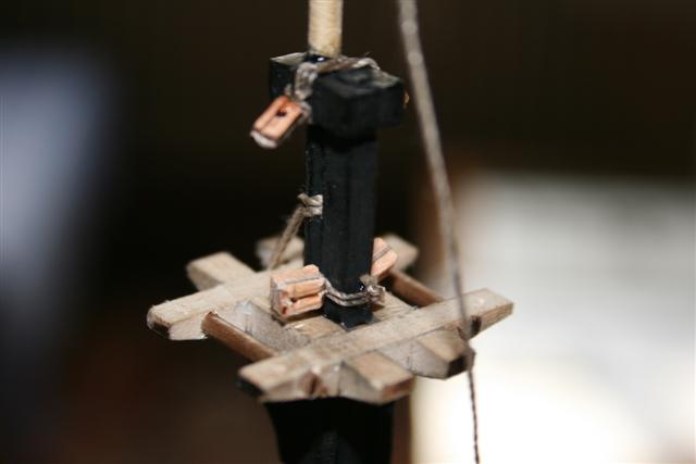

ecco qualche immagine per rinfrescare le idee.. l'ultima che vedete è l'albero di trinchetto con la relativa "coffa" ( manca l'altro pezzo nero.. però più che 'na coffa sembra un collettore di un termosifone ) è migliorabile secondo voi? posso prendere spunto da qualche altro modello? sono in crisi.. le istruzioni sono scarsissime e non spiegano nemmeno come inserire le vele con gli anelli.. chiedo aiuto a voi!
Amati Adventure WIP-img_1246-.jpg   Amati Adventure WIP-img_1247-.jpg   Amati Adventure WIP-img_1248-.jpg

Ciao,
quella nell'ultima foto non è una coffa ma una testa di moro!!
Serve a tenere uniti e distanziati i 2 alberi e la posizione non è corretta!
Si pone sulla cima dell'albero + basso!!
La coffa è composta da 4 assi perperdicolari tra loro a 2 a 2!!
Prova ad allegarti alcune immagini!!

ciao paolone! si si è la testa di moro.. ( ma quanto è brutta quella del kit.. sono 2 per albero.. ) ieri sera ho confuso un po le cose! tu pensa che per fare la foto ho dovuto reggere l'albero con la mano sinistra! ahahha ( è tutto appoggiato ). cmq grazie 1000 per le foto! ora ho solo un dubbio se realizzare la coffa grande o la coffa piccola.. allego 2 foto prese dal forum stesso! sono praticamente nelle vs mani...

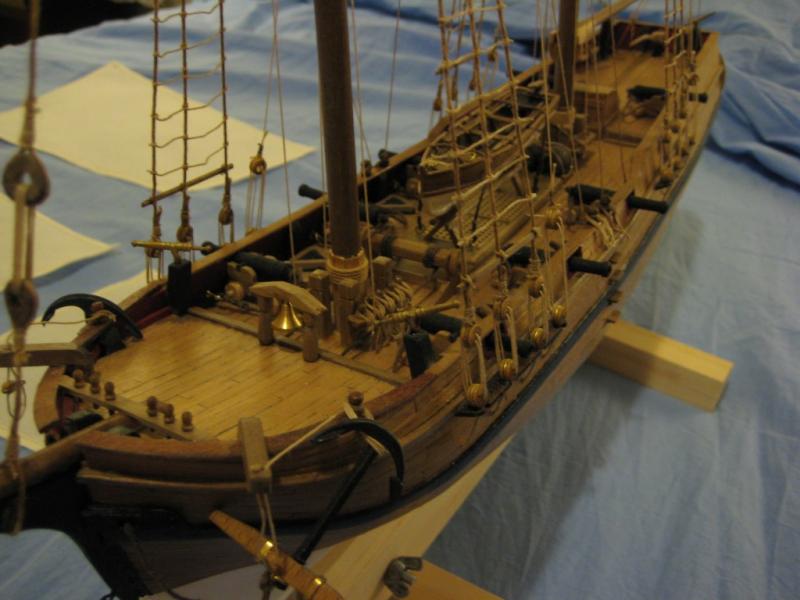

La voglia di fare il maestro d'ascia però rimane sempre ed ecco cosa son riuscito a combinare... lo so ci son errori sparsi qua e la.. ma che ci volete fare.. è il mio primo modello
le ultime 2 foto sono una piccola anteprima di un cantiere navale iniziato poco fa.. chissa che barca sarà!
a presto!!!
Amati Adventure WIP-img_1480-.jpg   Amati Adventure WIP-img_1479-.jpg   Amati Adventure WIP-img_1477-.jpg

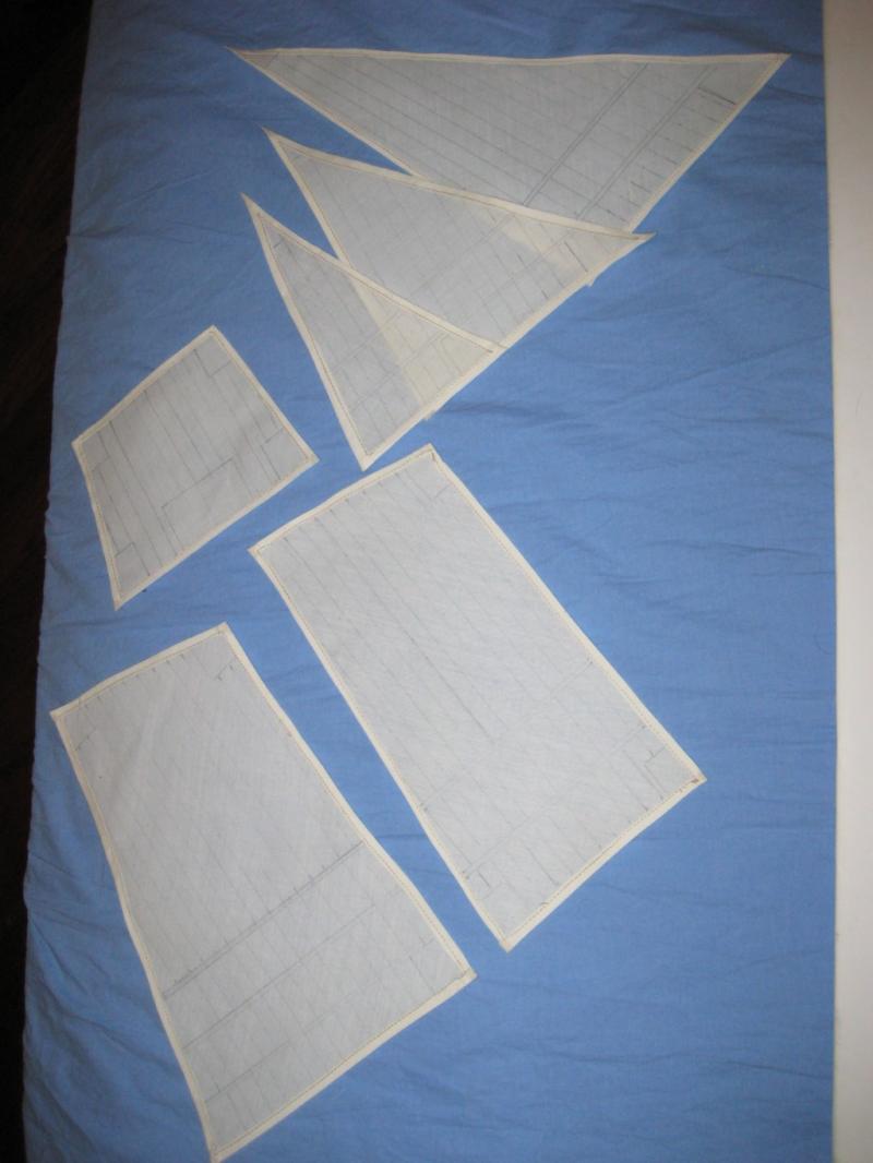

ho appena consegnato alla sarta di fiducia le vele per fare il ritocco delle altre cuciture.. rinforzi.. terzaroli ecc; poi toccherà cucire a mano il cordoncino sul bordo... eh si.. che belle giornate che mi aspettano!
