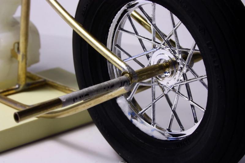

Per le ruote c'è da lavorarci ancora un pochino ma il metodo ormai c'è..
Ho iniziato eliminando i raggi in plastica da uno dei 2 cerchi, ripulendo il mozzo ed il canale. Poi con l'aiuto di un programmino cad mi sono fatto le dime in carta (si vedono nel wip di Bruno) che mi hanno aiutato a forare le sedi dei raggi tutte ad una distanza costate tra loro.
E per ultimo con l'aiuto di una dima per tenere centrato il mozzo ho assemblato la prima fila di raggi che, pur essendo ancora provvisori, fanno già una gran resa (mancano tendiraggi)

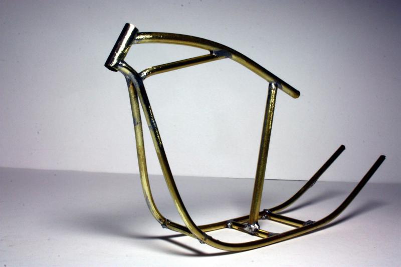

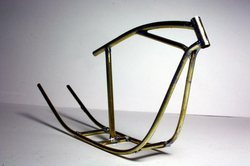

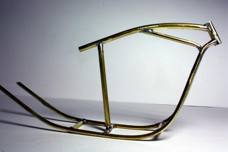

Frame .. part 2
1/10 vs. 1/8
[MOTO] Harley "Next Project"-img_1656.jpg   [MOTO] Harley "Next Project"-img_1657.jpg   [MOTO] Harley "Next Project"-img_1662.jpg   [MOTO] Harley "Next Project"-img_1655.jpg
[MOTO] Harley "Next Project"-img_1653.jpg   [MOTO] Harley "Next Project"-img_1652.jpg   [MOTO] Harley "Next Project"-img_1646.jpg

Grande Ale! Molto bella e stilosa la linea del telaio. Bene bene ci stiam allontanando a grandi passi dal "montaggio" e spostando l'assicella sempre più su stiam entrando nel regno sacro dell'autocostruzione, sempre di più
Ti devi fare un tornio, ASAP. Non tanto per i risultati ottenibili, parlo per il divertimento
E anche col cerchio ci siamo: scolta ma hai eliminato lo schifoso trasparente che metton sotto il cromo? A me con chanti o varechina va via il cromo ma resta quella schifezza di trasparente giallastro ed è quello che fa spessore, non il cromo.... mi par di vedere giallino...
I raggi con cosa li hai fatti? Il tipo del negozio di articoli musicali dietro casa mia si sta insospettendo.... compro solo un tipo di corda a ripetizione (un si... 0.35..), gli ho detto che la uso per la polenta, il formaggio.... se gli dico chge è per i "giocattoli" mi sa che non me la vende
sempre stato un chitarrista aggressivo con le note alte

Io sputo sangue e tu hai già i raggi??
Corde da chitarra?
Foro radiale?
I raggi li hai piegati prima o...
Soffro in silenzio....ma complimenti!!!
Si Gio, il giallino trasparente è malefico e rimane.. va via soltanto con la carta abrasiva ma nel cerchio e nel motore lo tolgo giusto dove devo lavorare per non perdere tempo..
Alcuni pezzi sono anche faticosi da accoppiare causa spessore del cromo e richiedono qualche cura in più ma tutto verrà ripulito prima di essere verniciato..

i raggi li ho fatti con del fil di ferro da 0.45 stirato con le pinze e tagliato più o meno alla lunghezza giusta (ad occhio). poi con l'aiuto di una pinza ho piegato ad angolo retto l'ultimo millimetro e mezzo (ad occhio) ed ho inserito un raggio per volta all'interno del foro radiale.. appunto perchè è radiale il raggio va piegato e, aiutandomi con una pinzetta stavolta, ho piegato il raggio nella giusta direzione direttamente dalla base e non da metà raggio in modo da piegare dove non si vede e dare l'illusione che i fori siano inclinati..
Appena mi rimetto sotto devo allargare i fori sul canale per potervi inserire la guaina per simulare i tendiraggi..

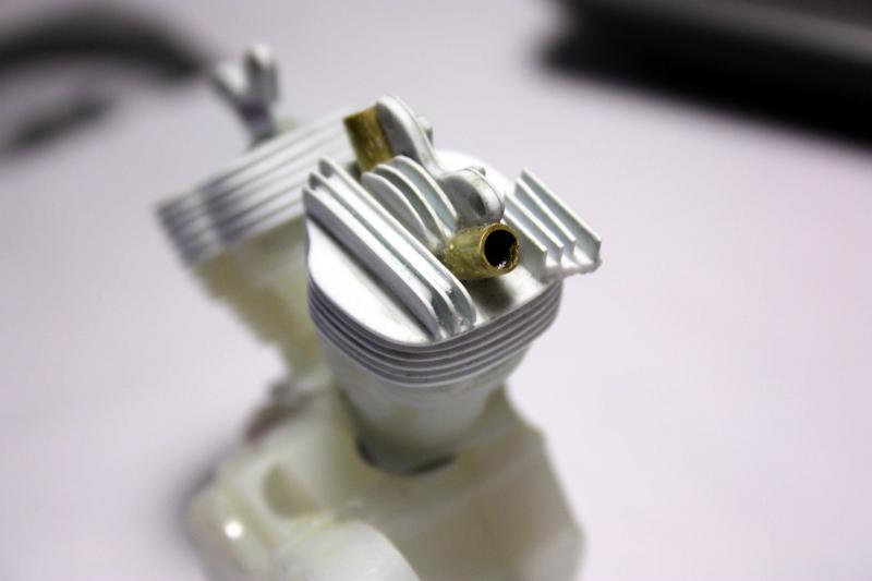

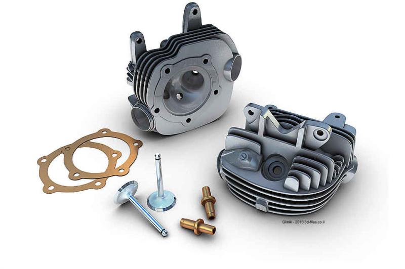

Niente.. i cilindri proprio non mi piacevano, soprattutto nella zona della camera di scoppio.. E visto che ultimamente mi sono dilettato con qualche programmino di grafica mi sono armato di foto, un po' di pazienza e tante lime (quelle non bastano mai..)
Ho fatto dei template della parte superiore di entrambi i cilindri, incollati sul plasticard poi ritagliati, forati ed impilati 5 per volta + 1 a chiudere..
Dopo ho rifinito al meglio ed ho incollato il tutto sui rispettivi cilindri precedentemente decapitati ed il bello è arrivato quando ho dovuto reincidere tutte le alette.. un lavoraccio ma ne è valsa la pena.. Devo ancora sistemare per bene qualche imperfezione ma sono piuttosto soddisfatto..
La forma è decisamente più convincente ma manca ancora tutta la parte superiore copri-valvole e lì ci sarà da ridere davvero.. ci sono una marea di alette verticali e rigonfiamenti da ricreare con lo stucco.. staremo a vedere..
La prima foto è proprietà di Industrial & Art 3d-files.com LINK

YES,disca,questa E' la Via..
Anch'io ne ho uno in corso,ma come sempre in alluminio;dovrei iniziare ad appassionarmi al plasticard,sai quanto tempo risparmiato..
BTW,grande Ale,ti stà venendo proprio Lui..e penso anche di capire perchè non li hai rifatti in toto,i cilindri,sotto sembrano già fatti bene di loro.
E comunque sì,la testata è proprio quella che mi piacerebbe ricreare anche io..anche se al momento(dopo la Triumph,claro..)il mio interesse è virato svoltando a novanta su un qualcosa tipo la "livornese"(alfine ho compratato la rivista..),mi piace proprio un tot quella linea anni'20 da boardtracker,ed il motore più sul "cilindrico".Ma sono ancora agli inizi,nonostante la fotta,come un pò tanti,la Vita e gli impegni extra-Piacere tengono sempre più banco,accidenti.

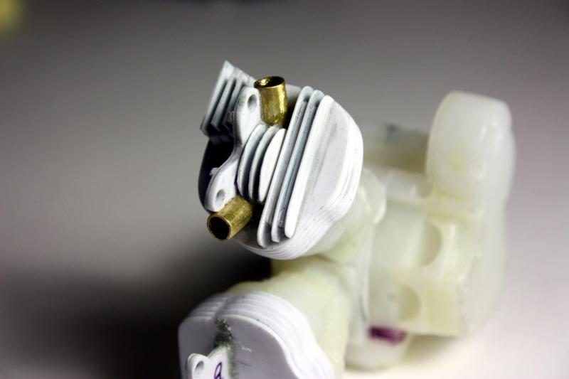

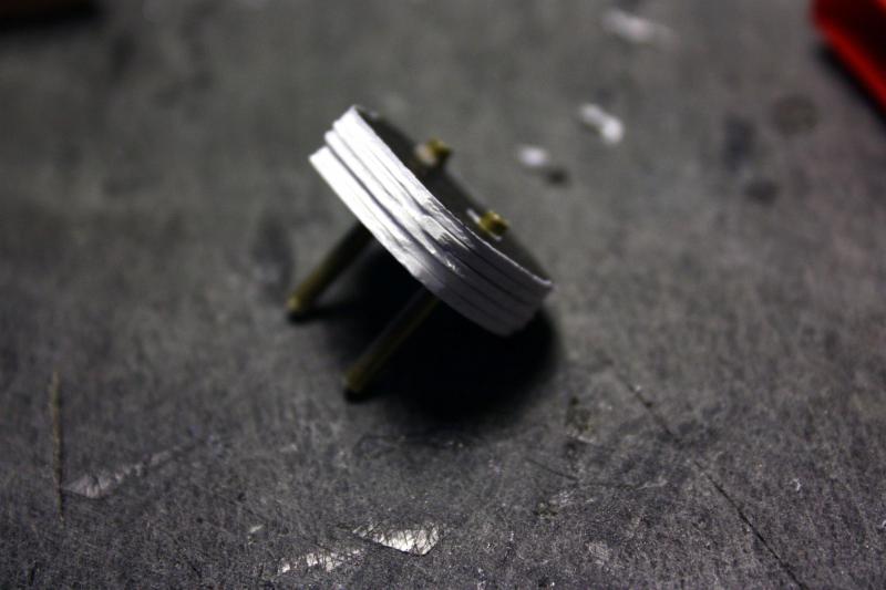

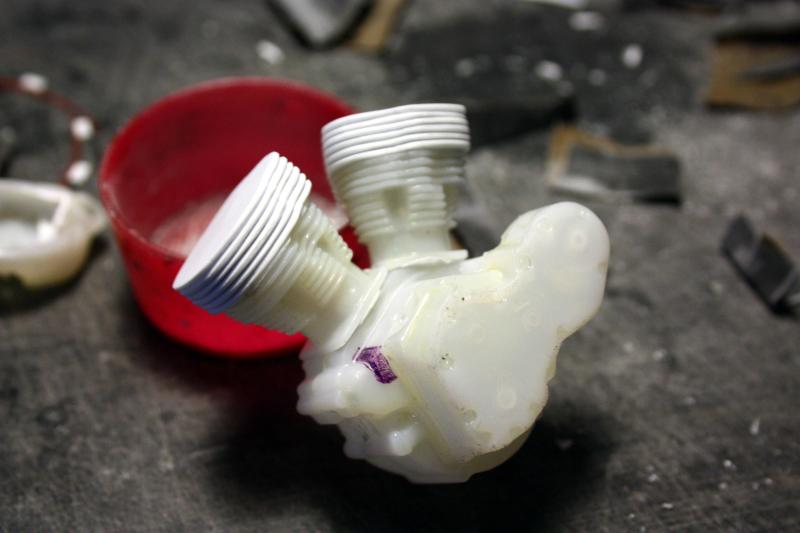

Heads.. step 1
I cilindri sono quasi a posto, manca una carteggiatina generale per togliere le ultime imperfezioni.. priam devo però ricostruire il quadrato di base di entrambi perchè fuori simmetria e molto poco realistici..
Nel frattempo ho iniziato a metter mano alle teste. Ho iniziato disegnando e ritagliando dal plasticard i due supporti a "V" che reggono i copri-valvole, poi ho continuato aggiungendo una decina di alette in plasticard ed altrettante sono ancora da costruire..
Sedi delle valvole in ottone ma buona parte verrà poi coperta e si vedrà poco.. tanto lavoro per nulla..
Le foto senza il cavalletto sono un po' quel che sono, ho dovuto aprire molto per ridurre i tempi ed hanno perso un po' di definizione..
