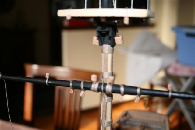

Rieccomi ho finito le cavigliere alla base degli alberi e montato l'albero maestro
e la lanterna a poppa . Ho dovuto rivedere la costruzione della mini coffa sugli alberi pirncipali perche come descritti in istru nn ce stato verso per me di realizzare una roba decente alla vista . Probabilmente le mie sono leggermente fuori scala e nn rispecchieranno la realta' d'epoca ma di meglio nn sono riuscito ( v. ultima foto ) . Almeno sono carine alla vista e spero che col cordame si nascondano un po ( ne dubito fortemente ! )
Domande :
ho fatto una cavolata a montare tutto l'albero gia completo ?
Era forse meglio fare un piano alla volta ?
quando saranno pronti tutti come si procede solitamente ?
Io pensavo di tirare tutte le funi che legano centralmente un albero all'altro fino al bompresso poi quelle che dai pennoni e dagli alberi vanno giu alla cavigliere e per ultime le sartie .......è corretto ?
Grazie stefano

Il tuo lavoro, mi pare venuto bene. Alcuni fili, a rigore, andrebbero scuri dal momento che si riferiscono amanovre fisse... ma vedo che hai scelto di fare tutto con le cime al colore naturale. Manovra fissa è la cima destinata a rimanere appunto "fissa" una volta collocata (es: stragli, sartie, ...) mentre "corrente" è quella che, durante il funzionamento deve muoversi (es: amantigli, drizze....)
Attenzione ai bozzelli: ricorda che erano carrucole .... dunque il filo che ci deve correre dentro, simulando una cima, deve anche passarci sopra. In altri termini: il filo non gira dal lato dove è accostato il forellino, ma dal lato dove il foro è più distante....
Trink

per farla piu chiara ....ho messo dei bozzelli a rovescio ?
ho fatto gia delle manovre fisse che andavano nere a parte i le 6 a rombo sul bompresso ?
gpone non è in linea   Rispondi quotando
Vecchio 03-12-09, 10:06 PM   #45
L'avatar di trinchetto
Messaggi: 7,863
Si, qualche bozzello è a rovescio. Ma niente preoccupazioni, perchè mettendo gli altri correttamente, questi non si noteranno.
Sono scure anche le cimette dei bracci e le stroppature. Bene hai fatto la drizza chiara.
Metto tua foto con indicazioni.
trink
