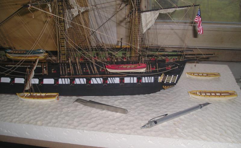

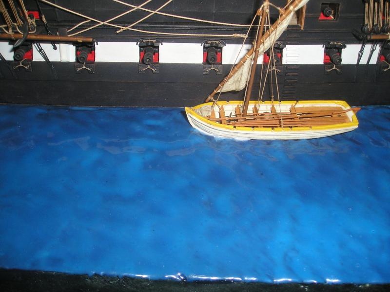

La tecnica che di seguito provo a descrivere può risultare utile per la realizzazione del mare nei diorami ma purchè sia calmo e senza oggetti in movimento
La scelta del materiale ha certamente grande importanza per il risultato finale. Il classico polistirolo, quello in cui si vedono tutte le sferette, che avevo usato per il bounty durante la fusione crea milioni di filamenti simili a capelli, piuttosto difficili da eliminare.
Decisamente più adatto è il polistirene a media densità, lo si trova anche nei bricocenter al reparto edilizia in quanto è utilizzato come pannello isolante. Personalmente l'ho acquistato presso un OBI, un pannello della misura di circa 130 per 70 mi pare costa poco più di 5 euro.
L'unica pecca è che l'ho trovato solo dello spessore di 3 cm. un altro tipo da 2 cm che secondo l'etichetta aveva la stessa densità si è rivelato del tutto inadeguato in quanto troppo friabile, e in effetti anche a vista si potevano vedere le cellette che lo componevano, mentre il materiale di cui ho
parlato prima si presenta assolutamente liscio anche sul bordo, altro materiale da scartare e con cui non confondersi è il poliuretano che potreste trovare nello stesso reparto avendo le medesime funzioni di isolamento, ma quest'ultimo generalmente è rivestito da sottili fogli di carta.

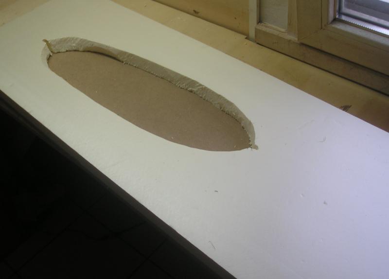

Per il taglio a misura ho semplicemente appoggiato sopra al pannello intero la mia base e l'ho usata poi come guida, si tratta di materiale abbastanza compatto perciò è bene utilizzare un grosso cutter ben affilato e fare diversi passaggi per evitare che si sgrani,fatto questo si comincia.

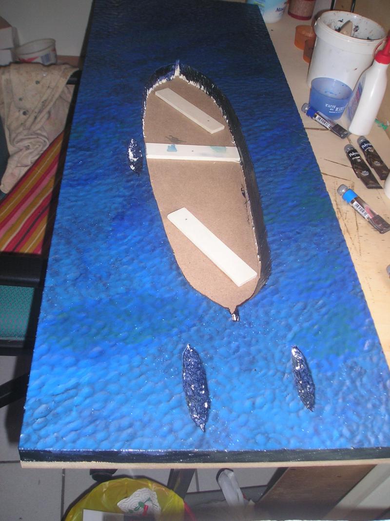

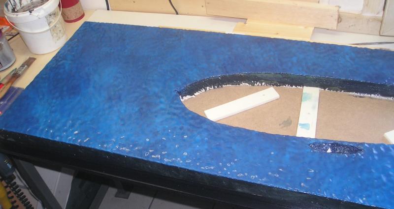

1 e 2 - Per prima cosa si stabilisce la posizione esatta che ogni elemento dovrà avere, una buona regola di ogni tipo di diorama, che io ritengo sempre valida è quella di evitare la collocazione esattamente parallela alla base, anche una una piccola angolazione è sufficente per dare movimento all'insieme
3 e 4 - Provando continuamente la posizione dello scafo si realizza lo svaso che lo deve accogliere, difficilmente si otterrà un foro perfettamente aderente ma maggiore sarà la precisione e minore sarà lo spazio che andra poi colmato in seguito con colla vinilica o altro
5 - Successivamente si realizzano gli scassi per le scialuppe, in questo caso non è necessario forare il polistirene per intero ma è sufficente un piccolo alloggiamento.

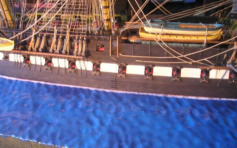

6 - A questo punto metto a scadare "il ferro del Mestiere" , uno stagnatore da 60 watt cui ho applicato un tondino di rame sagomato. Per la densità di questo tipo di polistirene mi trovo benissimo con questa combinazione, ma per materiali meno compatti è probabile che sia meglio uno stagnatore meno potente.
7- Il processo di incisione del materiale produce inevitabilmente dei filamenti sbruciacchiati che però non devono preoccupare. Alla fine strofinado la superfice, la maggior parte si stacca piuttosto agevolmente, piccoli frammenti rimasti saranno eliminati uno ad uno grattandoli via.
8- Terminato il lavoro ogni elemento viene ricollocato nella sua sede, e se necessario, il materiale rifilato per assicurare una corretta posizione.
Saluti Uanca

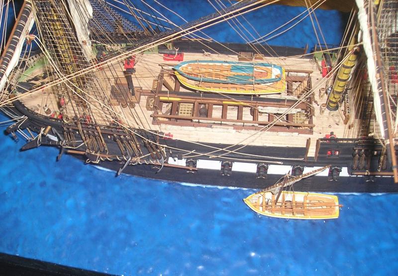

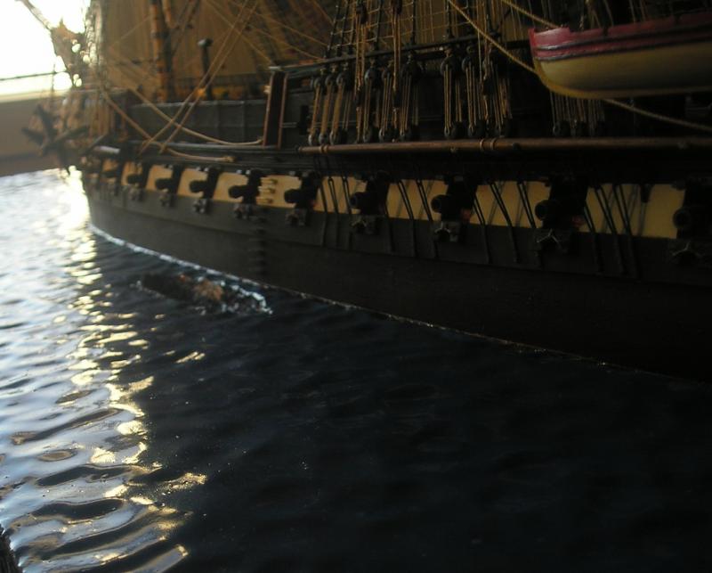

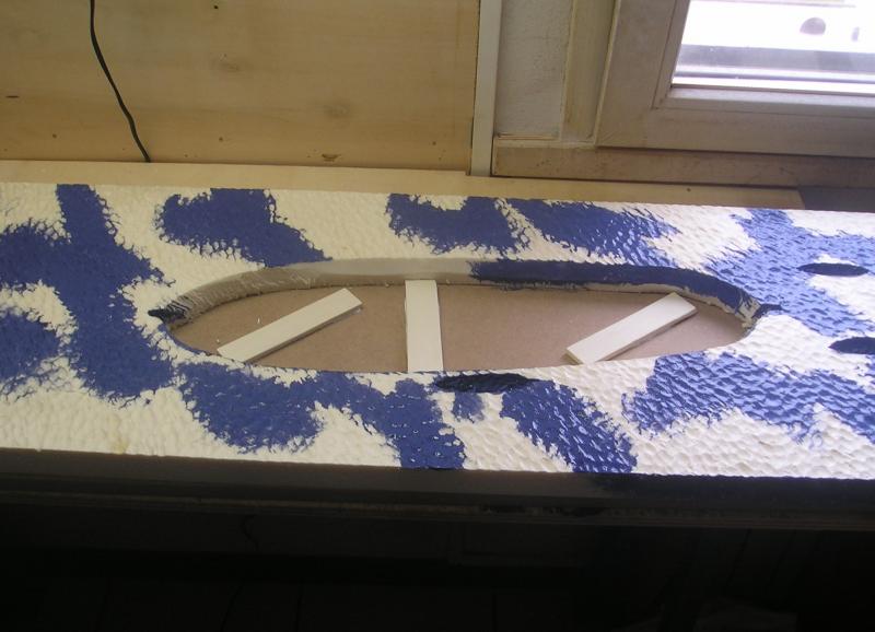

Per la verniciatura occorrono colori acrilici e colla vinilica da mescolare insieme, io ho usato dei mameri in tubetto, due o tre tipi di blu di varie gradazioni e se vi piace anche un pò di verde, dipende ovviamente il tipo di acqua che si vuole rappresentare, all'interno di un porto in prossimita di un molo ad esempio il colore più appropriato
sarebbe senz'altro più tendende al verde, se non addirittura marrone che non blu. Oltre ai colori occorre una gran quantità di colla vinilica, per cui anche il più economico vinavil va benissimo, io ne usato più di un chilo. La prima stesura è fatta con vinavil dato a pennello piuttosto carico di colore steso a chiazze irregolar in diverse gradazioni
Tutte le mani successive sono sempre più diluite con acqua e sempre meno meno tinte fino ad essere quasi completamente trasparente quando saremo soddisfatti dell'aspetto finale. Lasciando il tempo di asciugare tra una mano e l'altra la successione degli strati semitrasparenti crea un effetto discretamente realistico oltre ad attenuare di molto le incisioni che avevo
fatto con il saldatore. In questa fase va sempre tenuto a mente che il colore che risulterà al termine dell'asciugatura di ogni passaggio sarà differente da ciò che vediamo durante la stesura in quanto la componente bianca data dal vinavil andrà a sparire. Avevo acquistato anche un trasparente lucido da dare al termine, ma ho dato
talmente tanti mani di vinavil (credo una decina) che la brillantezza mi pare più che sufficente. L'effetto finale è piuttosto curioso : per prima cosa ciò che vedo dal vivo è diverso e, a mio parere leggermente migliore di quanto non evidenzino le foto, ma qualsiasi cambiamento di luce gli da un aspetto differente e gli fa assumere un colore sempre diverso

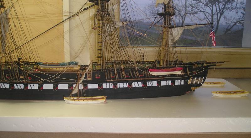

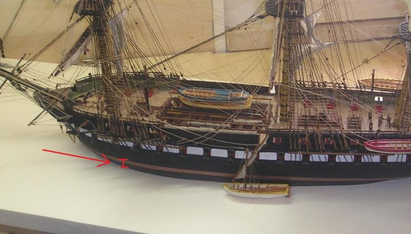

Dario, non preoccuparti capisco benissimo le tue perplessità, ma davvero l'operazione di fusione è relmente più facile di quanto non possa sembrare, poichè è necessaria una leggera pressione per ricavare i piccoli solchi è quindi difficile affondare esageratamente, che mi pare di capire sia il fattore che ti preoccupa.
Per la seconda questione ( non esistono domande stupide ) la nave è fissata più che bene al fondo. Ricorda che il mio scafo non era tagliato alla linea di galleggiamento come può essere una "waterline" tipo quelle 1 a 700 con cui ti trovi a lavorare al momento, ma aveva 2 cm. e mezzo in più, per poter dare un minimo di profondità alla stiva anche se attraverso i paiolati in realtà non si vede affatto ,questa parte dello scafo è annegata e non più in vista. Sul fondo ho poi aggiunto degli spessori da 0, 5 per pareggiare grosso modo i 3 cm. del foglio in polistirene, un minimo di rollio o beccheggio appena accennato (che nonostante il mare calmo non guasta su una nave alta oltre 60 metri) si ottiene con sottilissimi spessori al momento del fissaggio definitivo da inserire tra lo scafo e la base.
Alla fine per maggior sicurezza ho avvitato da sotto la base tre belle e lunghe viti , ciao Uanca

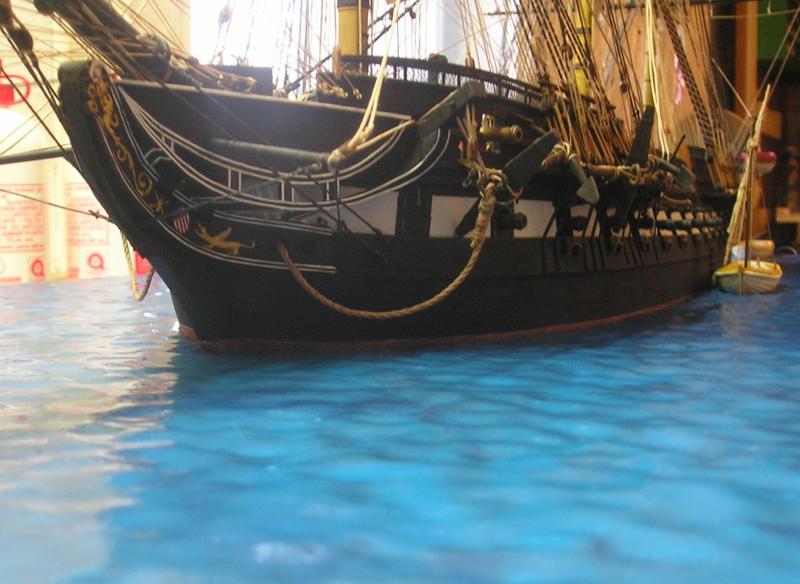

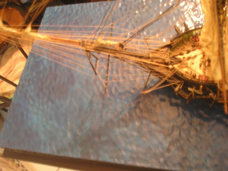

Il pannello di polistirene a questo punto può essere incollato ad una base di legno, dopo aver fatto una prova su di un ritaglio ho visto che
la colla vinilica da un discreto risultato, certo la tenuta non è clamorosa , ma bisogna forzare molto per strapparlo via .
A questo punto l'ultima operazione da effettuare è il fissaggio dello scafo nello svaso, nel mio caso per compensare la differente altezza tra
la parte di opera viva che va annegata che è di 2, 5 cm e il foglio di polistirene che ho trovato solamente da 3 ho incollato sul fondo dello
scasso degli spessori di compensato da 0,5 cm. Su di questi ho incollato il fondo piatto della mia nave, a incollaggio consolidato ho aggiunto da
sotto tre viti autofilettanti che penetrano nello scafo per circa un cm. e mezzo assicurandone ulteriormente la tenuta.
Se al momento di tagliare lo svaso fossi stato più preciso l'operazione di colmare i piccoli spazi tra scafo e polistirolo sarebbe stata
abbastanza semplice, ottenibile con poche pennellate di vinavil. Purtroppo mi ero concentrato sul lato che rappresenterà la mia visuale
di esposizione, cioè la fiancata sinistra. Sul lato destro con mio grande disappunto (per usare un eufemismo) lo spazio oscillava tra i due e i
cinque millimetri e sotto la volta di poppa mi sono ritrovato con enormi cave senza fondo, in un punto per di più in cui avevo sottovalutato la difficoltà di arrivarci in qualche modo. Comunque passato lo sconforto mi sono dato da fare per colmare i vuoti maggiori con stuzzicadenti,pezzi di polistirolo, di listello e palline di carta.....poi ho comiciato a passare mani di vinavil a piccoli strati lasciando il tempo di indurire tra l'una e l'altra.
Premetto che occorrono diversi passaggi perchè come sapete la colla vinilica asciugando si ritira e si ha l'impressione di non finire mai...
Sotto la poppa mi sono arrangiato in qualche modo con una siringa di quelle molto piccole, a cui però ho dovuto inserire un ago di calibro molto più grosso per permettere il passaggio del vinavi (con la punta tagliata mi raccomando). Anche per queste operazioni di ritocco il vinavil è stato
tinto con i colori usati in precedenza ma in modo molto leggero in modo che eventuali tocchi fortuiti sullo scafo lascino una specie di macchia di
bagnato e non una orrenda chiazza blu. Terminato con la nave si possono collocare gli elementi minori, nel mio caso le scialuppe, e ripetere le
operazioni precedenti con l'accortezza di usare possibilmente solo vinavil puro dato che sul bianco qualsiasi errore di manovra con il pennellino
può costare caro. Con Questo ho terminato la descrizione di questo sistema per ottenere un effetto mare abbastanza decoroso, per il mare mosso o con elementi in movimento ci vorrebbero sostanziali modifiche oppure bisognerà studiare altri sistemi.
Un saluto a tutti Uanca
