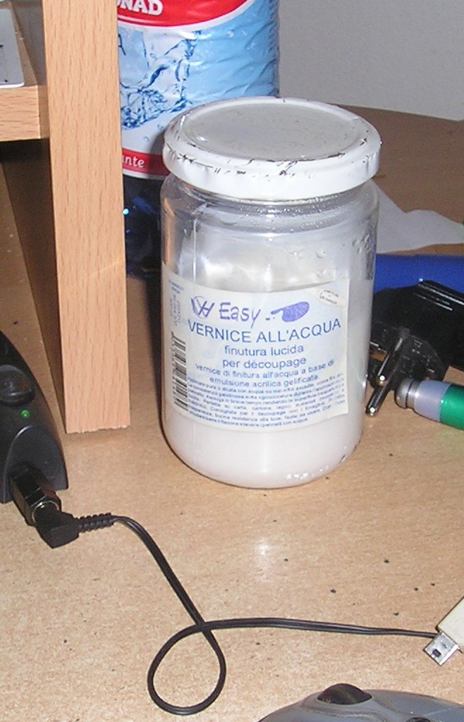

Dunque il polistirolo è "scolpito" con il calore di uno stagnatore, al posto della normale punta ho messo un tondino di rame a cui ho fatto una piega,una specie di gomito(una roba un pò rustica). per lavorare un polistirolo di media densità mi sono trovato bene con uno stagnatore da 60 watt, quello da 30 potrebbe andare per il polistirolo classico a grana grossa.Per la verniciatura ho dato diverse mani di colla vinilca tinta con colori all'acqua verde e blu in modo non omogeneo,non so dire quante, fino a che non hai tolto le spigolosità. Ciò che fa la differenza e che ho provato per caso sono le ultime due mani date con finitura per decoupage, rende la superfice lucidissima.
Ricorda che usando colla vinilica che è bianca non saprai che colore hai ottenuto fino a che non sarà completamente asciutta .
Spero di averti aiutato ciao Uanca

grazie x la spiegazione, ma (scusa la mia ignoranza) cosa intendi esattamente per finitura per decoupage??

E' quel barattolo di vetro che si vede nella seconda foto, si trova nei negozi di bricolage o di belle arti.
