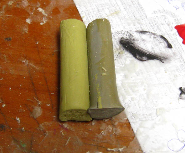

Questo è il mimllipit , tra tutti i sistemi adottati per avere la giusta miscelazione dei due componenti la migliore è quella di accoppiare ogni volta le parti, così via fino alla porzione desiderata...
[proposta di guida] come usare il milliput-img_0644.jpg   [proposta di guida] come usare il milliput-img_0645.jpg   [proposta di guida] come usare il milliput-img_0646.jpg

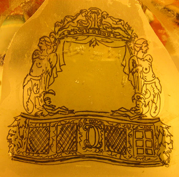

deciso il disegno e provato a sovrapporlo all'immagine della poppa, me lo sono stampato a misura direttamente su carta lucido, l'inchiostro prende bene e una volta assorbito dal lucido non si ridiscioglie nelle varie lavorazioni
[proposta di guida] come usare il milliput-img_0383.jpg   [proposta di guida] come usare il milliput-schizzo08.jpg   [proposta di guida] come usare il milliput-schizzo09.jpg

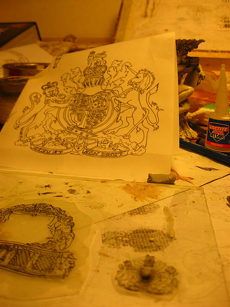

il disegno mi servirà come base per scolpirci sopra i vari elementi, quindi lo ritaglio e lo incollo con del cianoacrilato su una lastra di vetro ben sgrassata con nitro...
una volta incollato per bene il disegno...
..(per bene significa che ogni punto del disegno deve essere incollato cioè per trasparenza si deve vedere la colla unifomemente stesa, eh!! si servirà un bel pò di ciano acrilico steso ovviamente sul retro, no spaventatevi se parte deborderà dal lucido, il mio consiglio è di tagliare ben oltre il disegno, col dito spingere la chiazza di colla da sopra il disegno distribuendola per tutto il disegno e oltre, poi una volta seccata rifinite con il cutter)...
...cospargere tutto il disegno con della cera solida... attenedere che si asciughi... e aspettare il prossimo post...
ciao ciao!!!!!

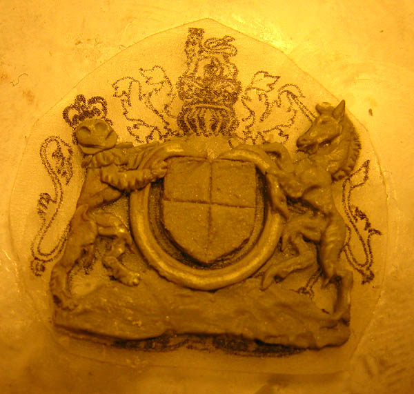

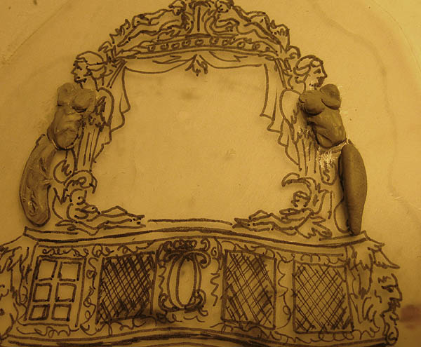

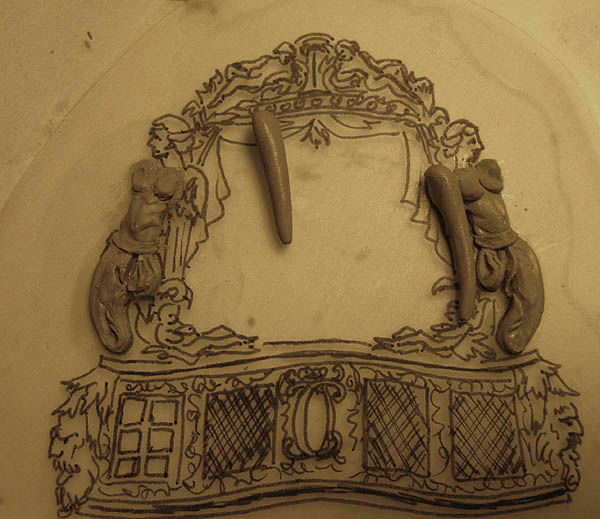

per comporre il disegno del mio specchio di poppa di fantasia assoluta.... mi sono ispirato a diversi libri d'arte dell'epoca, in libreria ci sono pubblicazioni della serie Dover, facili da reperire e ventualmente ordinare, con ogni genere di ornamento possibile ed immaginabile, comporli a mo di copia e incolla è un gioco da ragazzi.....

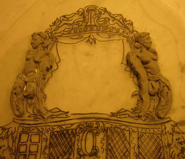

Passiamo ora alla scultura vera e propria, partiamo dalle amatissime sirene...
il concetto della scultura in genere è quello di cercare di semplificare al massimo le forme di partenza, cioè dove per esempio c'è un tronco di corpo posso immaginare una goccia rovesciata, molto utile è ridisegnarsi i diversi elementi nelle forme più semplici per poi rielaborarle....
quindi cominciamo con il tronco, dopo aver miscelato il Milliput sporcando le dita con un poco di grasso preleviamo una piccola pallina, rotolandola tra le dita ne ricaviamo una goccia, confrontiamo l'ingombro con il disegno, se necessario prendiamo altro materiale oppure aspoprtiamolo, quindi con l'aiuto della sgorbia lo distribuiamo sul disegno nella porzione del tronco per il relativo ingombro...
[proposta di guida] come usare il milliput-senza-titolo-1.jpg   [proposta di guida] come usare il milliput-img_0563.jpg   [proposta di guida] come usare il milliput-img_0564.jpg

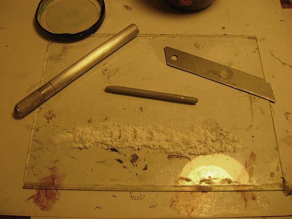

questa cosa può per voi essere molto interessante, come stirare il milliput e ricavarne stisce di diverse dimensioni...
lastra di vetro, talco e un rullino in questo caso un manico di cutter... e una lama grande di cutter estraibile....

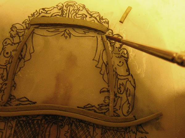

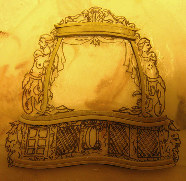

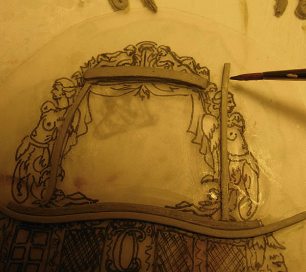

...bene ora riempiamo il pannello dello specchio procedendo con piccole porzioni di stucco, in queste foto potete ben apprezzare lo strumento in azione...
...dopo aver ben lisciato il tutto , mi segno il finto fasciame, e facendo riferimento sul retro del vetro, dove posso ben localizzare la giusta posizione delle finestrelle, ne ritaglio i contorni andando molto in profondità,... faccio indurire....
...usando la punta del cutter e con tutta tranquillità, estraggo l'eccedenza senza il rischio di rovinare i bordi delle finestrelle; ormai indurite...
Avendo tutto ben indurito posso lavorare per bene ed andare avanti ad allestire lo specchio di poppa secondo il disegno che ho deciso... mi porto avanti con il "sipario", distribuendo un po' di stucco ritagliandone poi l'eccedenza per il giusto disegno che mi sono riportato... quindi aiutandomi con il pennellino dispongo i bordini per le finestrelle... e prima di rifinirli, con il rischio di spostarli, faccio indurire e poi li rifinisco.

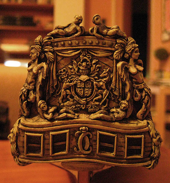

bene! bene! bene!... andiamo avanti con il lavoro...

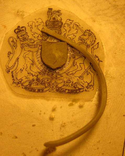

...avendo ben sott'occhio il disegno definitivo si parte con il sagomare le prime parti dello stemma , io parto dalla parte centrale e più semplice lo scudo, questo serve a rompere un po' il ghiaccio con il lavoro...
...poi un po' alla volta aggiungo altri dettagli, la striscia di succo che gia sapete da dove viene, le prime parti anatomiche degli animali che compongono lo stemma, partendo sempre dalle forme geometriche più semplici, rifinite ogni volta a fresco con il cutter, è impensabile riuscire a cogliere la forma al primo colpo,...
... quando necessario metto ad indurire in fornetto, se la progressione del lavoro mi compromette parti del lavoro già realizzato precedentemente....

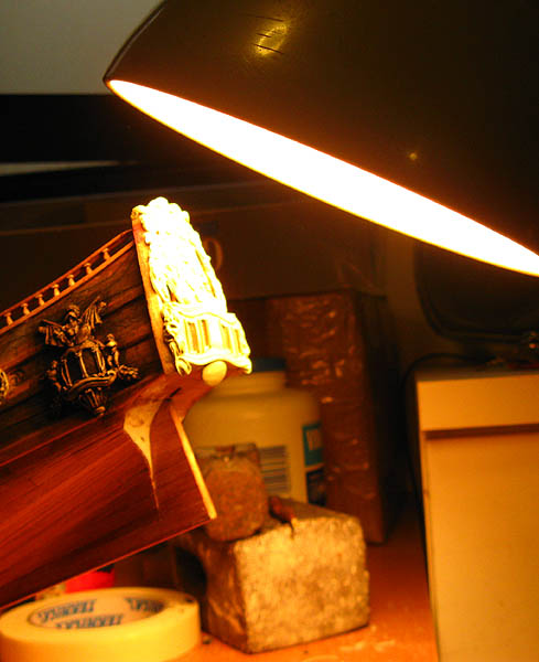

...terminato di scolpire lo scudo e ben indurito, lo incollo direttamente sullo specchio di poppa, aggiungo le sirene, completo direttamente sul legno le teste ai lati della balconata, metto ad in durire...
...siccome non è possibile mettere tutta la nave nel fornetto, espongo lo specchio di poppa ad una lampada di 80 WAT il calore della lampada sarà sufficenta per indurire lo stucco, ci vorrà una ventina di minuti in più ma funziona comunque,
in queste foto è ben visibile la porzione sottostante ad un livello più avanzato rispetto quella sopra dello scudo, sul "davanzale" sopra le finestre andranno alloggiate le figure stese...
...finito di scolpire anche le figure, do una mano di patina da scarpe nera, una passata con lo straccio delicatamente in modo da toglire più patina possibile e controllo con l'effetto chiaro scuro eventuali errori... infatti ho dimenticato il corno dell'unicorno...

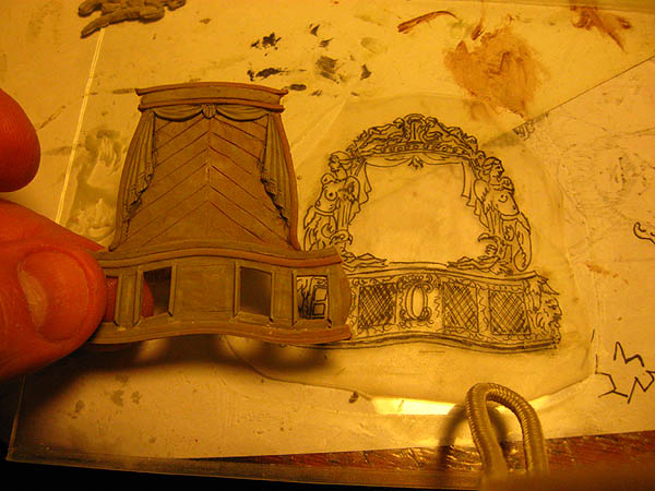

...bene!!!... lo specchio di poppa è terminato spero di essere stato abbstanza chiaro di essere stato da stimolo...bla bla bla bla bla!!!...
cordialmente prendo licenza e mi appropinguo a terminare il mio GS....
aaaahhhhh mio dio!!!!......... gli alberi...!!!!!!!

sicuramente (facciamo lo stesso lavoro io e lui....i figurini storici da collezione...occupazione molto stressante e noiosa) ma io userei il duro sylmasta per i dettagli più minuti perchè più compatto.
comunque il milliput è più farinoso e polverso rispetto al magic,che invece è più.....ceroso.
in ogni caso dipende da come li usi e come ti trovi con ciascuno.
