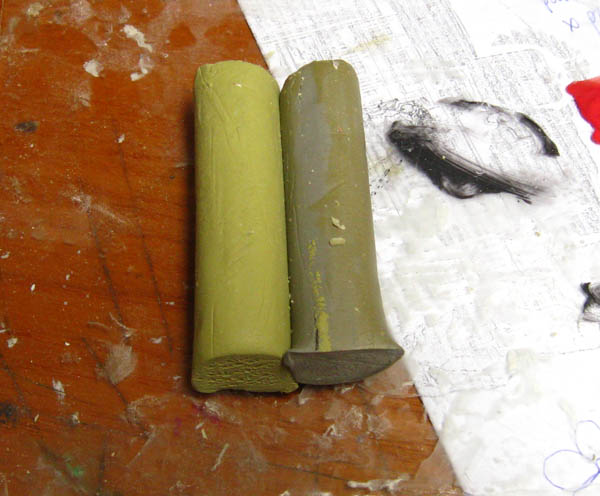

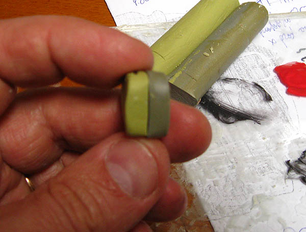

Questo è il mimllipit , tra tutti i sistemi adottati per avere la giusta miscelazione dei due componenti la migliore è quella di accoppiare ogni volta le parti, così via fino alla porzione desiderata...

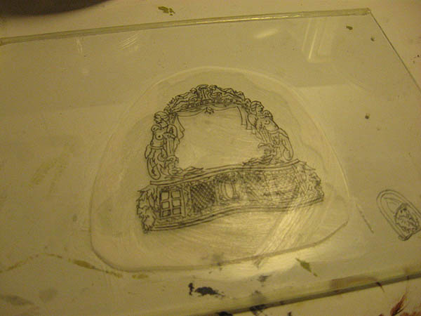

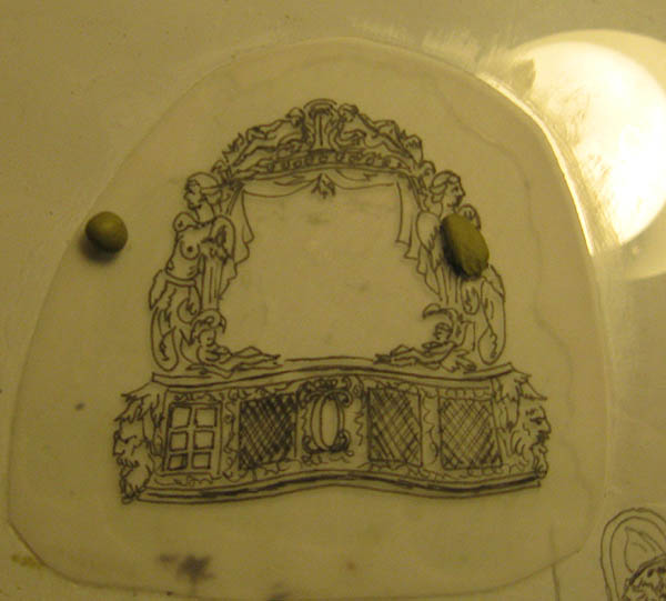

deciso il disegno e provato a sovrapporlo all'immagine della poppa, me lo sono stampato a misura direttamente su carta lucido, l'inchiostro prende bene e una volta assorbito dal lucido non si ridiscioglie nelle varie lavorazioni

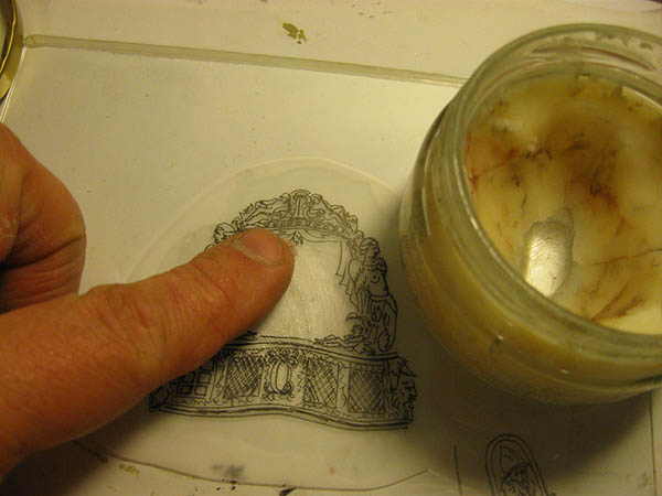

il disegno mi servirà come base per scolpirci sopra i vari elementi, quindi lo ritaglio e lo incollo con del cianoacrilato su una lastra di vetro ben sgrassata con nitro...
una volta incollato per bene il disegno...
..(per bene significa che ogni punto del disegno deve essere incollato cioè per trasparenza si deve vedere la colla unifomemente stesa, eh!! si servirà un bel pò di ciano acrilico steso ovviamente sul retro, no spaventatevi se parte deborderà dal lucido, il mio consiglio è di tagliare ben oltre il disegno, col dito spingere la chiazza di colla da sopra il disegno distribuendola per tutto il disegno e oltre, poi una volta seccata rifinite con il cutter)...
...cospargere tutto il disegno con della cera solida... attenedere che si asciughi... e aspettare il prossimo post...

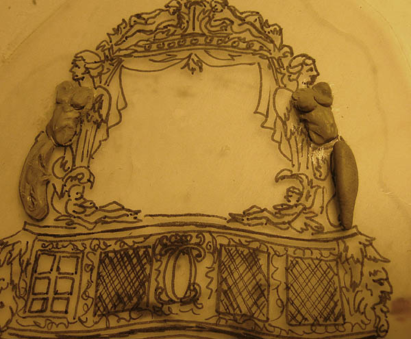

per comporre il disegno del mio specchio di poppa di fantasia assoluta.... mi sono ispirato a diversi libri d'arte dell'epoca, in libreria ci sono pubblicazioni della serie Dover, facili da reperire e ventualmente ordinare, con ogni genere di ornamento possibile ed immaginabile, comporli a mo di copia e incolla è un gioco da ragazzi.....
Passiamo ora alla scultura vera e propria, partiamo dalle amatissime sirene...
il concetto della scultura in genere è quello di cercare di semplificare al massimo le forme di partenza, cioè dove per esempio c'è un tronco di corpo posso immaginare una goccia rovesciata, molto utile è ridisegnarsi i diversi elementi nelle forme più semplici per poi rielaborarle....
quindi cominciamo con il tronco, dopo aver miscelato il Milliput sporcando le dita con un poco di grasso preleviamo una piccola pallina, rotolandola tra le dita ne ricaviamo una goccia, confrontiamo l'ingombro con il disegno, se necessario prendiamo altro materiale oppure aspoprtiamolo, quindi con l'aiuto della sgorbia lo distribuiamo sul disegno nella porzione del tronco per il relativo ingombro...

ora non è assolutamente inimmaginabile che chi non ha mai scolpito sino ad ora sia in grado di modellare dei pettorali, con trelativi addominali, per giunta femminili su di una goiccia di stucco, però importantissimo è non aver paura a far shifezze........ l'importante è procedere e prendere confidenza con la sgorbia , lo stucco il diluente senza troppo dar caso al risultato, portate a termine le varie tappe, completate più parti possibili e capirete molte più cose che... ma a chi diavolo sto parlando... non siete voi dei modellisti NAVALI????!!!
e allora.... non vi farete intimidire da gocce di Milliput ...voi che fate doppi fasciami, tavolati, balaustre, tavolini con cartigli e candeline microscopiche.... da far invidia al più folle degli ebanisti....??!!!!
