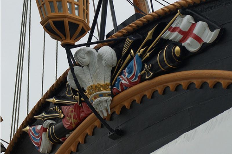

qualkuno ha suggerimenti su come poter riprodurre il fregio di poppa??
qualkosa di bello,ma non eccesivamente complicato...aspetto suggerimenti da tutti...graaazziieeee

evita sicuramente il legno perchè è difficile da scolpire e comunque il risultato finale è sempre piuttosto rigido...approssimativo,anche per quanto concerne i lavori dei maestri.
usa invece uno stucco epossidico a due componenti(:magic sculpt o A+B della sylmasta) e lavora per parti come ho fatto io col mio modello ambitieux,utilizzando ago(per dare le forme) e pennello sintetico serie da vinci 5/0 o 10/0 (per ammorbidire e perfezionare) per modellarlo.
scomponi il lavoro in più stadi successivi di lavorazione:
in questo caso io inizierei modellando il giglio centrale e lasciandolo indurire (3 ore)...poi i 2 cannoni..poi le prime bandiere che si sovrappongono ad essi,poi le aste,le lance e il resto.
diciamo che puoi fare tutto in 4 o 5 fasi successive.
eccoti qualche foto del fregio originale (è quello,no?altrimenti me lo dici e te ne pubblico altre di qualsiasi dettaglio ti interessi...) e una dei risultati che ho ottenuto io con lo stucco:
Fregio di poppa victory-3751536833_bb41108f89_b.jpg   Fregio di poppa victory-poppa-dettagli-finestre-fanali.jpg   Fregio di poppa victory-poppa-dettagli-finestre-fanali-1-.jpg.jpg
