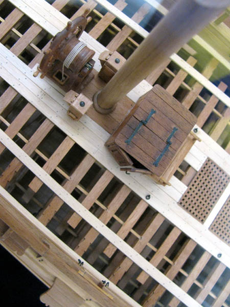

Oggi sono stato a Novegro all'Hobby Model Expo.
Ho visto navi moooolto belle che mi hanno lasciato a bocca aperta .... (la mascella stava per cascarmi)
Ho fatto tante foto ai modelli che mi sono piaciuti di più.
Inizio con quelle del "Le Requin" di A. Cappelletti in ammiragliato.
Un po' alla volta metterò anche tutte le altre (devo ridurle alle dimensioni adatte al forum)
Pier

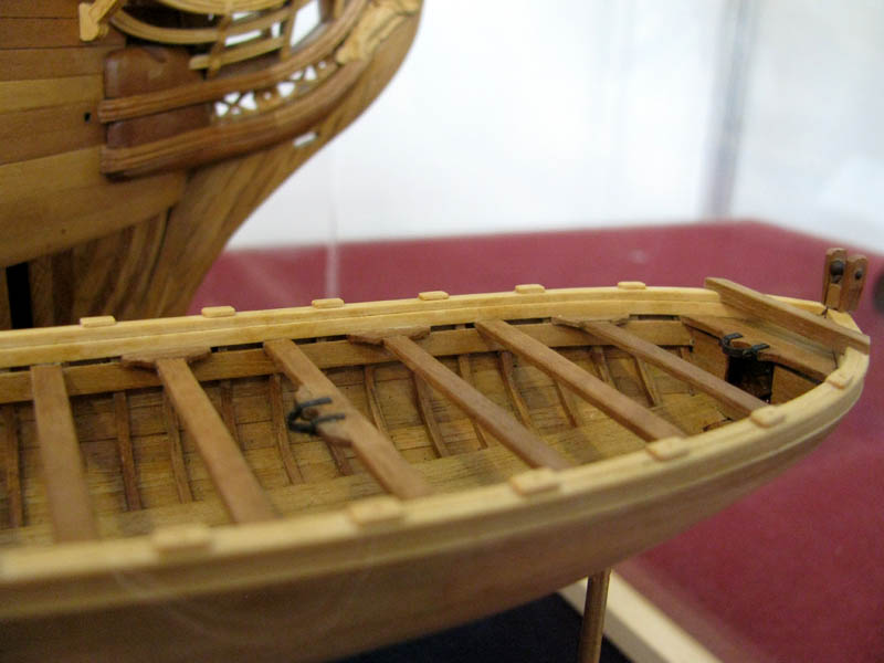

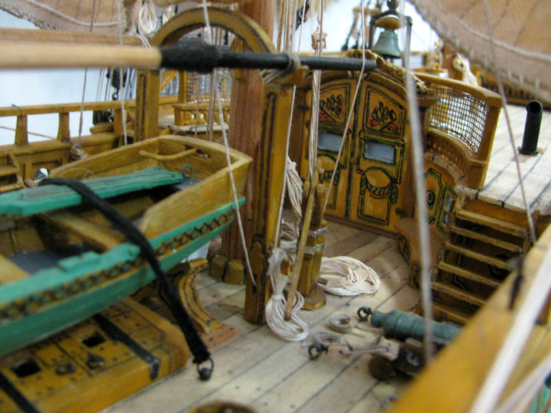

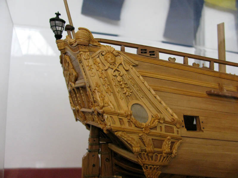

Ecco "La Renommée" di G. Invernizzi, sempre in ammiragliato.
La scala è 1:48, anche "Le Requin" del messaggio precedente è in scala 1:8.
Peccato che la polena sia venuta sfuocata ... è difficile fotografare attaverso le teche di plexiglas, ho cercato di non far venire i terribili riflessi, ma non sempre ce l'ho fatta.
Pier
HME Novegro-renommee-1.jpg   HME Novegro-renommee-2.jpg   HME Novegro-renommee-3.jpg
HME Novegro-renommee-4.jpg   HME Novegro-renommee-5.jpg   HME Novegro-renommee-6.jpg

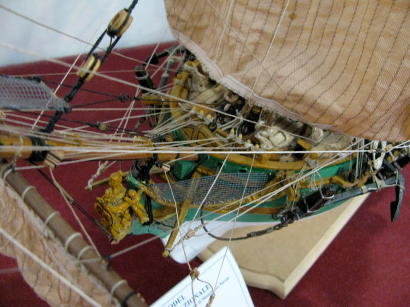

Altra serie di immagini
"Le Fleuron" 1729 - sezione di poppa (ma c'è anche la polena) di A. Cappelletti
scala 1:48
HME Novegro-fleuron-1.jpg   HME Novegro-fleuron-2.jpg   HME Novegro-fleuron-3.jpg
HME Novegro-fleuron-4.jpg   HME Novegro-fleuron-5.jpg   HME Novegro-fleuron-6.jpg

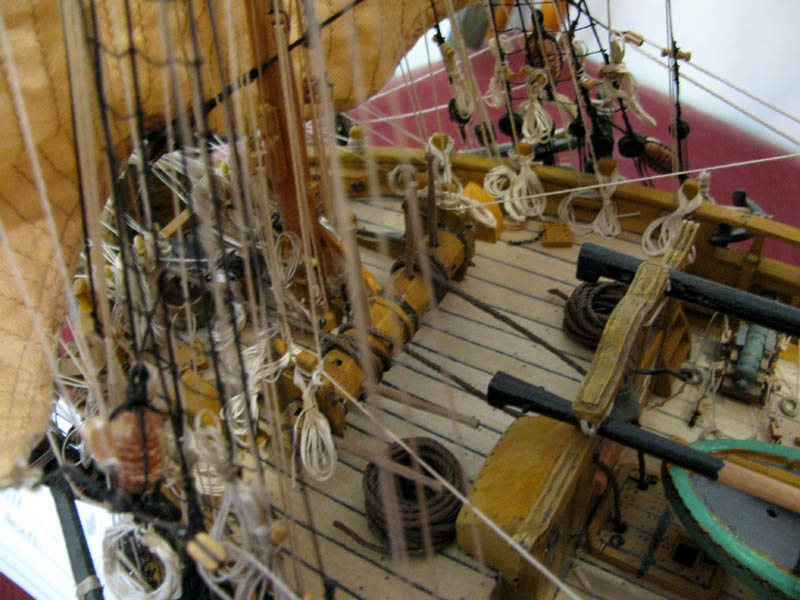

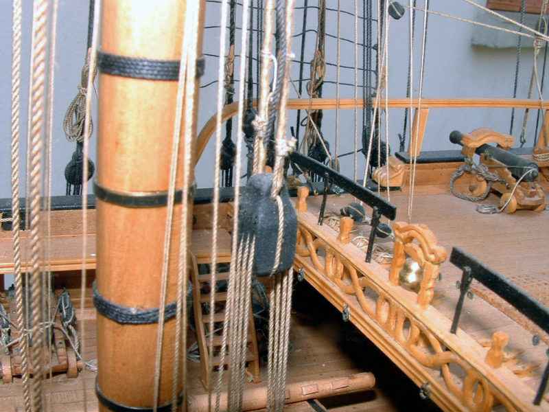

"Aurore" scala 1:48 di Boiardi

Originariamente inviata da pimini Visualizza il messaggio
questo modellista poi...ha perfino utilizzato bozzelli commerciali su un modello in 1:48 ricavato da piani Ancre...figurati.
oltretutto quelli del paranco dei cannoni sono del tutto fuori scala....

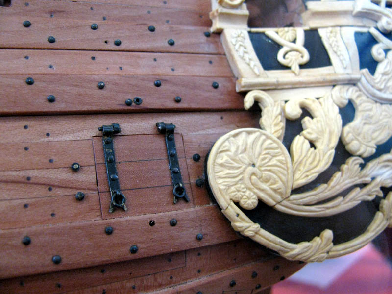

ah...ho capito...mi volete per forza far essere cattivo,eh?
detto fatto...

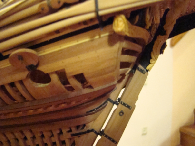

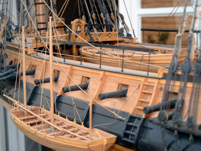

ecco il dettaglio sulla renommee del russo(peraltro nella stessa scala).
come vedete la chiodatura,del tutto o quasi assente(almeno così pare dalla foto....) sul modello italiano,qui è presente e molto ben eseguita....
analogamente notiamo che le spallette di rinforzo del parasartie sono prive del bordo modanato,presente all'epoca e,manco a dirlo,sul modello russo.
invece il listello(modanato)che chiude in sede le lantre delle bigotte non è stato montato appunto perchè il modellista italiano ha scelto di non montare le lantre stesse(quindi non è un errore di ignoranza).
ecco perchè i modelli della scuola russa io li considero davvero insuperabili....a parte forse taluni discutibili accostamenti di tinte.
coniugano precisione maniacale e realismo (:le sculture sono realizzate in modo magistrale e proprio con stucchi e resine).
questi invece comunque sembrano delle bomboniere...
per tornare al modello aurore (o meglio...quella è la"petite aurore",non l'altra aurore,che era un vascello ben più grande...) è tratto da una monografia ancre che riprende un delizioso modello d'epoca presente al museè di parigi (e del quale ho molte foto...).
non è ammissibile in un modello in 1:48(e non ricavato da kit ma da piani seri) in un campionato di quel livello la presenza di bozzelli commerciali(la cui forma è lontanissima da quelli reali....la prima cosa che fai quando ti stacchi dal kit è autocostruirti i bozzelli....)e per giunta almeno 3 volte più grossi di quanto dovrebbero essere nei paranchi dell'imbracatura dei cannoni....
una vera porcheria assolutamente imperdonabile in quel contesto ed in un tale modello.....
non mi interessa chi sia l'autore nè che medaglie possa avere preso in passato.
osservate,dopo il russo,l'analogo modello eseguito dai francesi....che qualità....vero?
detto fatto...
Ma non sei cattivo assolutamente, soltanto che, ho notato io stesso che la chiodatura è assente e che in più e anche fatta male ( dove è stata fatta)
Poi ho cominciato a esaminare l'accostolato ( nella parte del timone, quella parte lasciata a vista per intenderci) dello sciabecco "Le Requin" e l'ho confrontato con il modello del russo Alexander Romashchenko, modello che è stato medaglia d'oro al campionato mondiale 2010.
Con tutto che sono stati entrambi eseguiti dagli stessi piani di costruzione dell'ancre ci delle differenze fra le femminelle del timone del modello italiano e quelle del modello russo.
ecco il modello russo...ma non so come sia lo stesso dettaglio su quello italiano.
comunque i piani boudriot si possono interpretare in vari modi.
e non sono scevri da errori anche madornali(nella monografia ambitieux ne ho rilevati circa una decina di cui almeno 4 davvero eclatanti ed imperdonabili) benchè molti fra i più capaci modellisti italiani li idolatrino in maniera ottusa e cieca.
come ho più volte detto hanno capito che se come documentazione di partenza presenti boudriot nessuno nella giuria te la può contestare.....tranne forse il mio amico Pasquale(Improta)che,più volte in giurie internazionali,ha fatto irritare alcuni di loro....eh eh eh...
