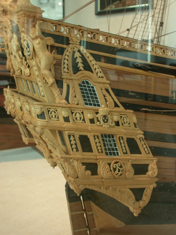

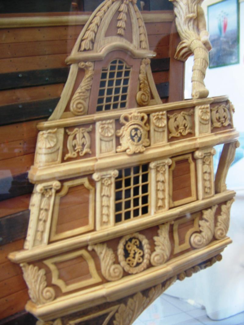

sono d'accordo...e ripeto ciò che ho detto prima:
i piani vanno osservati con l'occhio esercitato di chi si è formato una cultura sui libri(e non solo quelli di boudriot...evidentemente)altrimenti non ti"parlano".
un altro esempio:
guardate come questo modellista travisa completamente il senso dei disegni delle modanature delle gallerie di poppa dell'ambitieux....
dove dovrebbero esserci righelli scava scanalature,dove tori-scozie-tori si inventa un assurdo susseguirsi di rientranze e risalti...un'accozzaglia di oggetti che galleggiano nel nulla.
dove le cornici dovrebbero spezzarsi per assecondare il movimento dei piani sottostanti,invece sono continue...
è più che evidente che non si è preso mai la briga di guardarsi(anche in una chiesa o un palazzo del XVII sec.)cosa sia l'ornato barocco....

Vorrei aggiungere che, come ho notato io il difetto nelle femminelle del modello di Aldo Cappelletti sicuramenteanche qualsiasi altro giudice internazionale lo avrebbe notato. Nelle monografie dell'ANCRE ovviamente si vede benissimo come le femminelle poggino sui corsi di fasciame.
Ovviamente se lascio l'accostolato a vista, venendo a mancare il fasciame le femminelle dove appoggiano??????? Non di certo sui quinti...
P.S Questa riflessione l'ho fatta semplicemente per farvi rendere conto
(come ha detto giustamente Zakimor prima) del realismo e della cura maniacale dei dettagli che hanno i modellisti russi.
Quella delle decorazioni è forse una questione apparte. Certi difetti di armoniosità dell'insieme, difetti anatomici delle figure umane ecc... secondo il mio parere soltanto chi ha esperienza in campo artistico può comprendere fino in fondo certe cose...ma visto che imponiamo noi il limite di apprendimento al nostro cervello con un pò di attenzione e di studio credo proprio che si possano apprendere certe cose....

l'anatomia delle figure umane certamente si ma la corretta realizzazione del sistema di cornici e modanature senz'altro non è frutto di capacità artistica ma di attenzione e preparazione(questi non leggono nulla più de:il vascello da 74 cannoni" di boudriot...guardate invece per esempio il nostro buono ed umilissimo TRINK cosa si legge...e in OLANDESE !!!)
a questi,a differenza vostra,del confronto,della comparazione ecc..non gliene frega una benemerita mazza...non sanno nemmeno come può funzionare una barrafranca,salvo poi a sfoggiarne boriosamente la corretta nomenclatura...(e ve lo posso dimostrare con le prove che ho memorizzato sull'hard disk di come vanno le discussioni su altri forum...non me lo fate fare!!!)...
gli interessa solo trovare il sistema per beccarsi la medaglia d'oro.
osservate invece come frolich(e con lui buona parte degli altri francesi,i tedeschi e i russi...),altrettanto incapace con le figure umane o animali,se la cava più che bene con la realizzazione di una poppa barocca ed interpreta intelligentemente i piani boudriot:
come vedete alla fine poi lo scarso(e una medaglia d'oro deve tenersi il termine) è solo il modellista(come si chiama si chiama...a me che interessa?) delle foto del mio intervento precedente.
