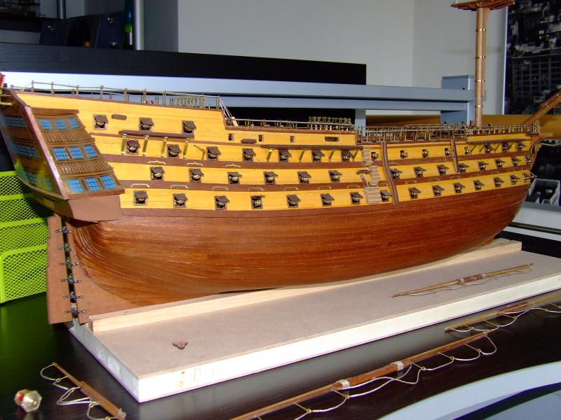

incomincio a postare le foto della barca con i lavori lasciti fermi per tre anni....
come prima cosa direi che una pulizia approfondita sia indispensabile...
un pennello umido potrebbe essere la soluzione....

Ciao, dalle immagini direi che si tratta del Victory Mantua, che spesso viene pubblicizzato come in scala 1:98 mentre sono sempre più convinta che sia un 1:78 con qualche incertezza (1:75?)
La realizzazione è molto, molto buona, COMPLIMENTI, anche se trattandosi di "QUEL" Victory Mantua avrei consigliato di essere meno fedele al kit e di guardare di più la Victory nelle foto dal vero, nell'AOTS, ecc.
Quel kit è ricco di imprecisioni: la più evidente e clamorosa è la disposizione degli incintoni paralleli ai ponti, con conseguente allineamento di tutti i sabordi nella zona intermedia tra gli incintoni.
Nella realtà l'inarcamento degli incintoni, delle cinte, delle modanature e dei parasartie è MOLTO più pronunciato rispetto all'inarcamento dei ponti, per cui in certi punti intersecano le file di sabordi.
Le fasce gialle e nere della "livrea di Nelson" seguono l'andamento dei ponti, per cui capita di dover tingere gli incintoni metà gialli metà neri, e non tutti scuri come nel kit.
Comunque, il problema è del kit non del modellista che è molto bravo

Hai ragione sulla scatola e' in versione 1:98
volendo comprare delle botti per arredare il ponte che misura dovrei comprare....la mantua ne fa di diverse grandezze...
Accetto anche qualche suggerimento per legarle fra loro...
