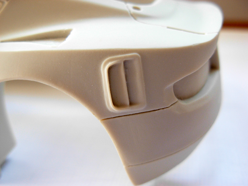

Mi accingo a montare il mio primo Hiro e comincio con una delle auto più belle degli ultimi anni: la Aston Martin DBR9 che ha vinto la 24h di Le Mans nel 2008 con la livrea Gulf. Userò il kit della Model Factory Hiro e il colore dedicato della Zero Paint. Il modello sarà tutto chiuso e avrà diverse parti autocostruite o modificate, dato che questo kit ha diverse pecche cominciando dalla carrozzeria. Tanto per cominciare le prese d'aria sulla coda sono troppo grandi e quindi provvederò a modificarle come hanno già fatto altri modellisti sull'altro forum. Inoltre sul muso vanno chiuse altre prese d'aria presenti solo nei modelli ante 2008, va modificato l'estrattore e fatti diversi piccoli aggiustamenti.
Questa è la carrozzeria prima delle modifiche.

Prime modifiche: prese d'aria sul cofano chiuse, prese d'aria posteriori modificate.

Presa d'aria Naca sinistra sulla coda aperta ed estrattore modificato prima smussandolo agli angoli e poi assottigliando le alette.

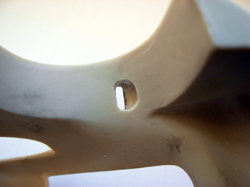

Prese d'aria sul paraurti anteriore parzializzate (stranamente su due notevoli modelli dell'altro forum se ne sono scordati: http://www.automotiveforums.com/vbul...&postcount=108) e fresati e forati i punti dove andrà il jack dell'aria compressa.

Il lamierino che hai usato per tappare le prese aria sul cofano è compreso nel kit oppure è tutto fai da te?
Idem per la piastra che hai usato curva per tappare parte della presa aria sul paraurti.
L'estrattore posteriore, io, avrei tolto tutte le alette in resina e le avrei sostituite con del plasticard sottile. Ti veniva fuori un lavoro più preciso.
Ottimo modello, macchina strepitosa, ce l'ho pure io, in versione 2008 mi pare.
Compresi nel kit.
Troppe menate, tanto una volta rifinito (ancora non ho finito), stuccato, verniciato e applicate le decal carbonio non si noterà.
