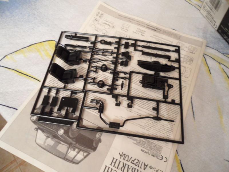

Buonasera forum, finalmente dopo 5 mesi di inattività sul modellismo civile, ritorno con uno dei progetti più lunghi che ho in mente: realizzarmi una vetrina Abarth con modelli stradali e racing. Ho deciso di iniziare a realizzare questi due modelli per riprendere la mano con vernici lucide e le varie tecniche. La prima che realizzerò sarà la versione stradale visto che non sono previste decal sulla carrozza. Intanto vi posto il contenuto del kit fujimi e poi comincio a vedere quali modifiche applicare e come.
A112 Abarth 1/24 Fujimi: stradale vs racing-sam_0130.jpg   A112 Abarth 1/24 Fujimi: stradale vs racing-sam_0131.jpg   A112 Abarth 1/24 Fujimi: stradale vs racing-sam_0132.jpg
A112 Abarth 1/24 Fujimi: stradale vs racing-sam_0133.jpg   A112 Abarth 1/24 Fujimi: stradale vs racing-sam_0134.jpg   A112 Abarth 1/24 Fujimi: stradale vs racing-sam_0135.jpg
A112 Abarth 1/24 Fujimi: stradale vs racing-sam_0136.jpg   A112 Abarth 1/24 Fujimi: stradale vs racing-sam_0137.jpg

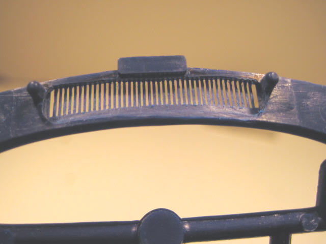

Rieccomi a continuare questo wip. Purtroppo son salvate altre due settimane piene piene per altri lavoretti, finalmente il mio vero "hobby" torna ad occupare il mio poco tempo libero. Eravamo rimasti alla versione stradale, sono quasi pronto per verniciare gli interni. Intanto primo bivio: ho provato un montaggio a secco e avrei l'idea di svuotare le fessure della mascherina anteriore, per metterci dietro una griglia a quadretti e un accenno di radiatore all'interno. Qualche consiglio su come procedere?

Stessa operazione vorrei farla nellaparte del filtro, ma quì la vedo un pò più dura a causa dello spessore del pezzo che la compone, in scala sarebbe sproporzionata direi

Originariamente inviata da mikymodel80 Visualizza il messaggio
Sarebbe da rifare tutto in fotoincisioni con un telaietto su cui mettere i listarelli...o la medesima cosa con plasticard sottilissimo...potresti provare a svuotare da dietro ma la vedo bella difficile...

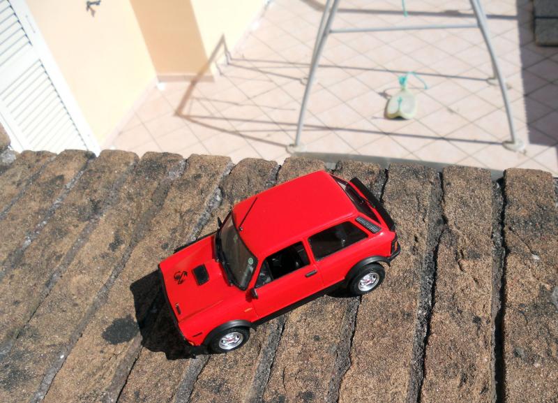

La mia la conservo gelosamente in bacheca e, seppur vecchiotto come kit, finita non da affatto una cattiva resa!
...avrei l'idea di svuotare le fessure della mascherina anteriore, per metterci dietro una griglia a quadretti e un accenno di radiatore all'interno. Qualche consiglio su come procedere?
A mio parere se la forma del pezzo te lo consente rimuoverei il materiale dall'interno con una fresetta sino a renderla passante.
Questo è il risultato che dovresti ottenere.
A112 Abarth 1/24 Fujimi: stradale vs racing-img_3547.jpg   A112 Abarth 1/24 Fujimi: stradale vs racing-img_3546.jpg

Buongiorno Alucard, mi sembra dia un bel colpo d'occhio, anche se io preferisco utilizzare la mascherina e il paraurti meno bombati.
Per quanto riguarda la fresatura della mascherina, ho cominciato ieri sera e mi pare che il lavoro si possa fare, se posso oggi posto qualche foto del progresso. Per il filtro dell'aria superiore, credo di tenere solo l'anima esterna e rifaccio le alette con plasticard o lamierino (dipende da quello che ho).
Proviamo e se è ok, penso di aver superato il primo scoglio.

Credo di aver trovato la soluzione: sono riuscito a lavorare sulla mascherina e il risultato è questo:
Vecchio 01-06-11, 07:10 PM   #13
Registrato dal: Jul 2010
residenza: Caltanissetta
Messaggi: 1,473
Scusate ecco le foto
A112 Abarth 1/24 Fujimi: stradale vs racing-sam_0232.jpg   A112 Abarth 1/24 Fujimi: stradale vs racing-sam_0233.jpg
