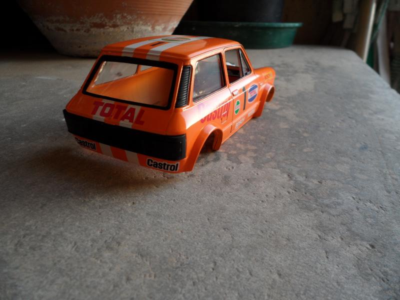

Infine la carrozzeria tutta decalizzata con sponsor diversi, ho adoperato tutti quelli che avevo a disposizione, senza esagerare. Quando non maneggerò più la scocca, passo una mano di cera wax tamy.
Al prossimo aggiornamento e buon modellismo a tutti
