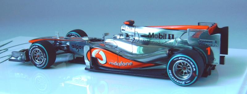

Mah...guarda, l'unica foto decente da vicino, è questa! Purtroppo riconosco benissimo i miei limiti nell'utilizzo della digitale.
Comunque credimi, dal vivo l'effetto è molto diverso e soprattutto ha un cromatura che le vernice non raggiunge.
D.

.....e forse questa!

immagino!! immagino soprattuto il famoso olio di gomito per lucidare ad esempio l'alettone anterione!!!

Io non ho utilizzato le frese con i panni, perchè aumentano l'annerimento del metallo. Poi non lo tiri più lucidissimo, o meglio, rimane sempre un pò annerito, anche se lo lavi per bene.
Ma ricordati che è molto importante, lavare molto bene il metallo, dopo averlo "polishato".
Assume una bellissima lucentezza!
D.
