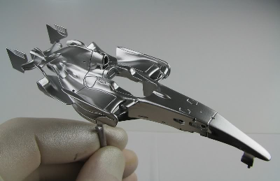

Il colore delle foto che vedete di seguito, sul kit Tameo della Mp4/23, è il "Cromo" della "Zero Paints".
Come potrete notare, non appare propriamente cromato e lucidissimo come l'Alclad ma, dopotutto credo sia un buon compromesso.
Da considerare che sopra le decals, sono state date 2 mani molto leggere di trasparente "Top Gloss" della "Gunze". Si spegnerà un pò l'effetto brillante ma non è male.
Saluti e Auguri a tutti
Davide

Sul cromo che vedi, come ti dicevo è stato usato (e l'ho usato anch'io) il trasparente lucido della "Gunze Top Coat". Dato ad aerografo in 2 mani leggere, ti permette di non spegnere molto la lucentezza del cromo e hai la possibilità di "polisharlo", per rendere la superficie più uniforme.
Il cromo dell'Alclad, a mio parere, avendolo già utilizzato, lascia una lucentezza troppo a specchio, rendendo l'aspetto del modello un pò "giocattoloso". E' perfetto per cromare i particolari, semiassi, sospensioni, cerchi, abitacoli ecc, ecc, ma una carrozzeria con quel genere di lucentezza, è troppo finta. Sempre secondo la mia modesta opinione, naturalmente.
