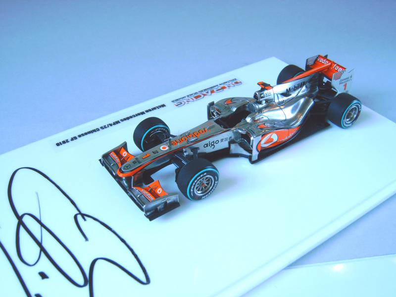

Vecchio 29-11-11, 08:41 PM   #89
L'avatar di dnracing
Registrato dal: May 2006
residenza: Milano, italy
Messaggi: 1,333
Scusate l'intromissione,
ho sperimentato, in pratica, tutti i prodotti "effetto chromo", che ho trovato in commercio. Li conosciamo tutti!
Posso dire che, hanno praticamente tutti le stesse caratteristiche e la stessa base, ed alcuni il loro trasparente protettivo in dotazione.
Unica pecca, e non da poco, è lo smorzarsi della propria brillantezza, su tutti quelli testati, una volta dato il trasparente.
L'unico lucido che si comporta abbastanza bene, è il 2K, a patto che non lo si diluisca affatto.
E qui, nasce la problematica, relativa alle riproduzioni su scala 1/43. Perchè?
Si consideri che, la carrozzeria (ma soprattutto i piccoli particolari) deve ricevere il "primer", levigato questo (ma non troppo) occorre dare il nero lucido, tirarlo bene a specchio, dare il "chrome", posare una mano leggera di trasparente (altrimenti al tatto la cromatura viene via), posare le decals, e per ultima cosa la mano finale di trasparente, sempre 2K.
Capirete bene che, per dare tutte queste mani senza ottenere un'eccessivo spessore di vernice, bisogna essere davvero molto bravi (e non dubito che molti di Voi, lo siano).
Io personalmente, ho optato per una soluzione che Vi mostro nelle seguenti foto, nonostante facciano schifo. Il risultato, anche se la lavorazione resta comunque lunga e laboriosa, a mio personale avviso, è soddisfacente (zero spessore vernice) e dal vivo Vi assicuro che rende molto meglio.
In pratica ho provveduto ad una completa lucidatura a mano (con reincisioni delle pannellature), di tutti pezzi comprese le fotoincisioni, con l'utilizzo di diverse carte abrasive con le seguenti gradazioni: 800-1000-1500-2000 (sempre con acqua).
Conseguentemente, la fase di lucidatura è proseguita con paste abrasive grana grossa, compound della Tamiya e polish siliconico della "Amway".
Infine, prima di posare le decals, un 'energico lavaggio con lo spazzolino da denti e "Last Limone" per eliminare le impurità e i residui del silicone.
Solo dopo la posa delle decals, un'ulteriore lavaggio per eliminare il collante, ho steso 2 mani leggerissime di trasparente "TOP COAT GLOSS" della Gunze, polishato anch'esso in seguito ad una perfetta asciugatura.
D.
Mclaren mp4-25 gp chyna 2010 TAMEO-mp425-2010-023.jpg   Mclaren mp4-25 gp chyna 2010 TAMEO-mp425-2010-008.jpg   Mclaren mp4-25 gp chyna 2010 TAMEO-mp425-2010-019.jpg
Ultima modifica di dnracing; 29-11-11 a 08:56 PM
Vecchio 29-11-11, 08:59 PM   #90
Messaggi: 17,144
l'idea non è male,ammesso che uno riesca a "tirare" a specchio il metallo bianco..Su un 1/43 forse si fa...su un 1/20,con belle porzioni di carrozza esposte,la vedo più dura...
Però è da provare.
dici che usando grane più fini,anche 6000,8000,12000,l'effetto specchio arriva anche senza i polish?
