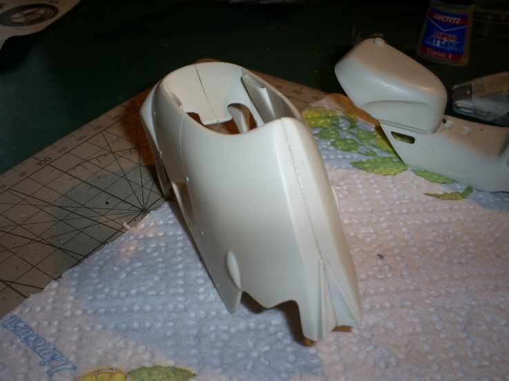

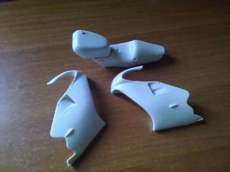

Dopo una pausa riprendo in mano qualcosa, probabilmente lo abbandonerò per iniziare il super detail set up di Top Studio della M1 Fiat che ho promesso a un negozio che lo vuole mettere in esposizione, ma nel frattempo mi prendo avanti con questo.
il Tk è Studio27, il kit ancora non ce l'ho, ma userò una Red Bull o una Antena 3.
Il TK è pieno di roba, ci sono un sacco di modifiche da fare, per ora ho solo aperto e pulito le resine, non c'è molto lavoro da fare, o meglio... non c'è tutto quel lavoro che necessitava la Suzuki del 1993...
a presto con altre foto.

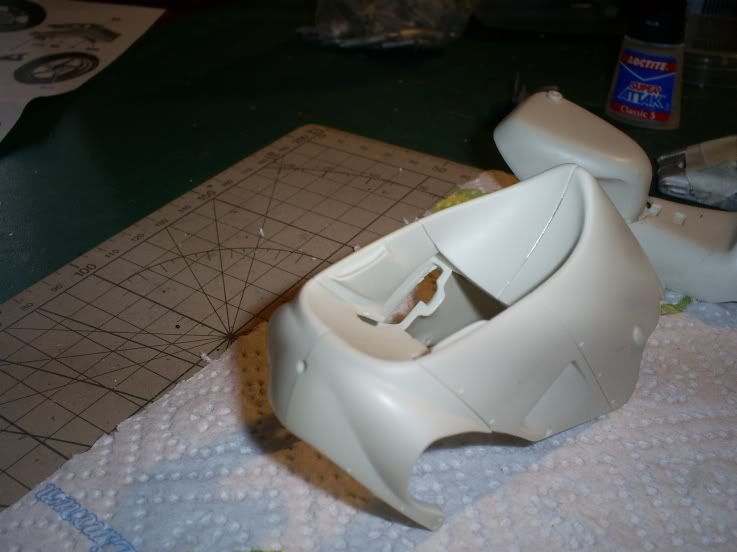

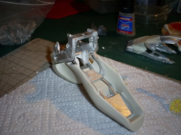

beh... ci son rimasto stupito... gli accoppiamenti sono quasi perfetti, guardate un po'... c'è lo stesso da lavorare di stucco e cartavetro, ma in confronto agli altri TK che ho fatto questo è una meraviglia

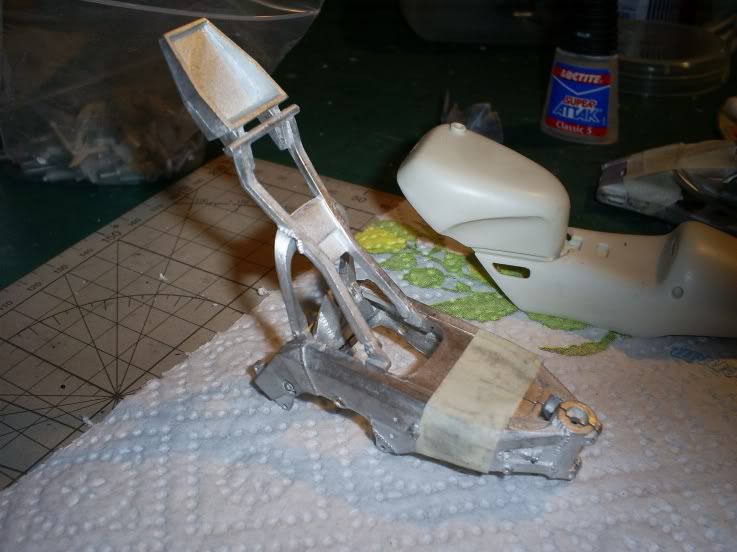

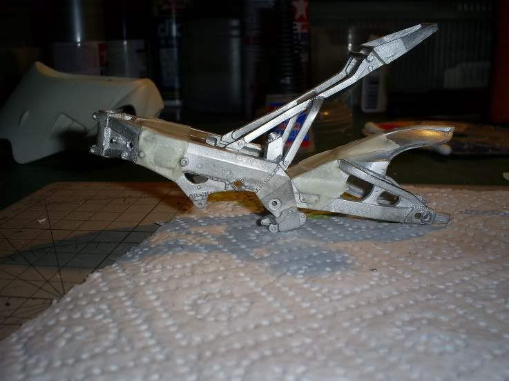

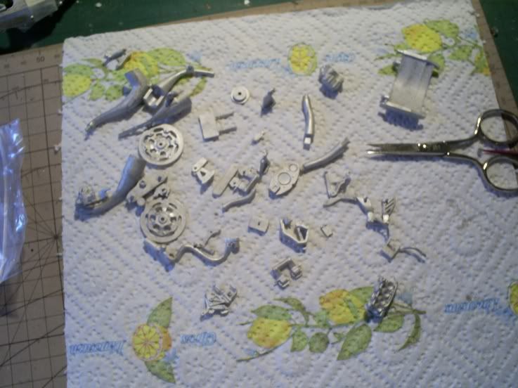

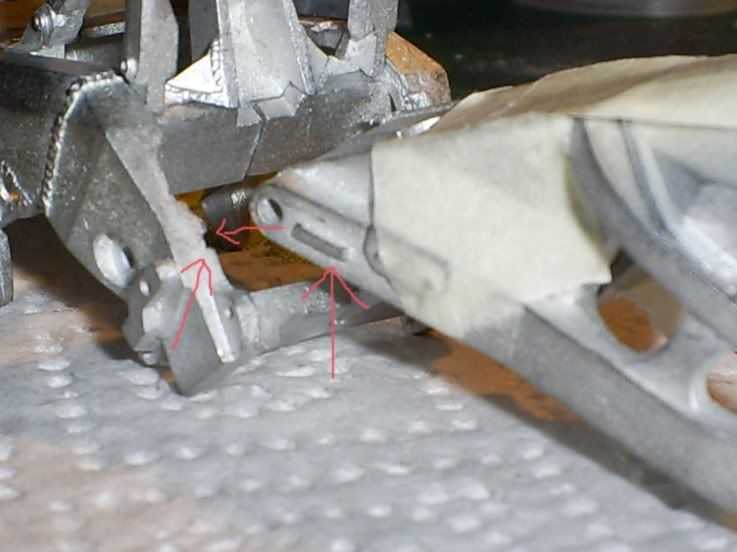

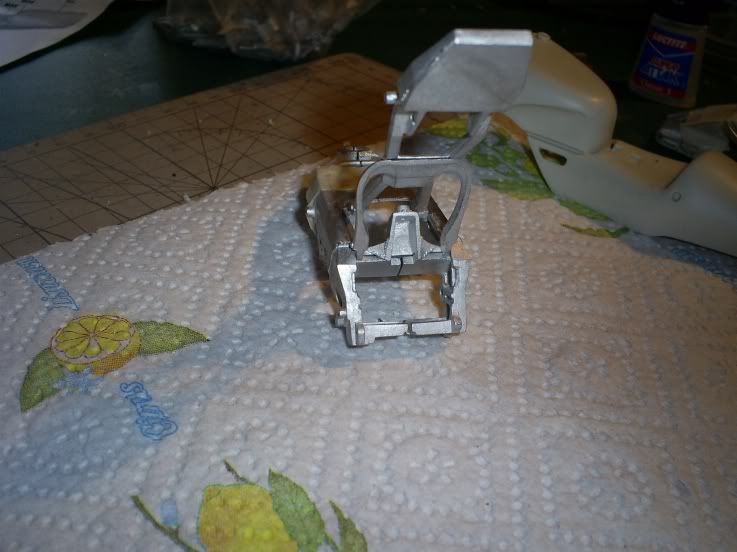

poi ho dato una controllatina ai pezzi in metallo, che sono parecchi.
anche qui gli accoppiamenti sono ottimi, il telaio è composto da 4 pezzi e non necessitano di nessuna modifico o fresata. il corpo codino-serbatoio va su perfettamente.

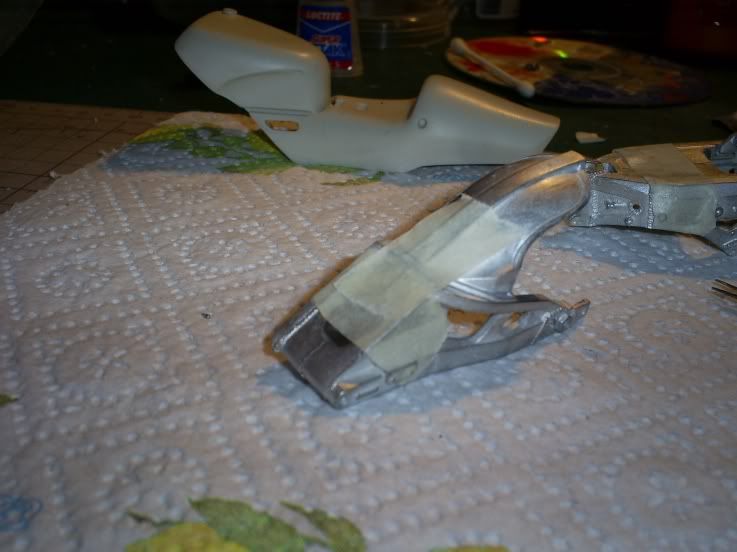

ultimo il forcellone, anche qui tutto ok, l'aggancio al telaio poi è facilitato dalle alette che si inseriscono nelle fessure dello stesso, quindi è impossibile sbagliare l'angolo... e anche qui non c'è bisogno di nessuna modifica, per adesso sembra quasi un kit in plastica

Cosa usi per il metallo? Bicomponente o Attack?
Vecchio 27-07-10, 12:49 PM   #15
L'avatar di sergioint
Registrato dal: Jun 2004
residenza: riese pio x
Messaggi: 3,392
sergioint è un newbie...
lo saldo con lo stagnatore, nelle foto sono solo appoggiati e tenuti uniti con del nastro di carta. lo stagno fa anche da stucco, poi carteggio aiutandomi con il trapanino.
