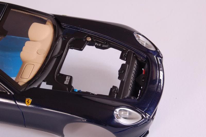

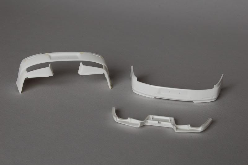

Ecco la carrozza, come detto ho rifatto la bombatura dei parafanghi

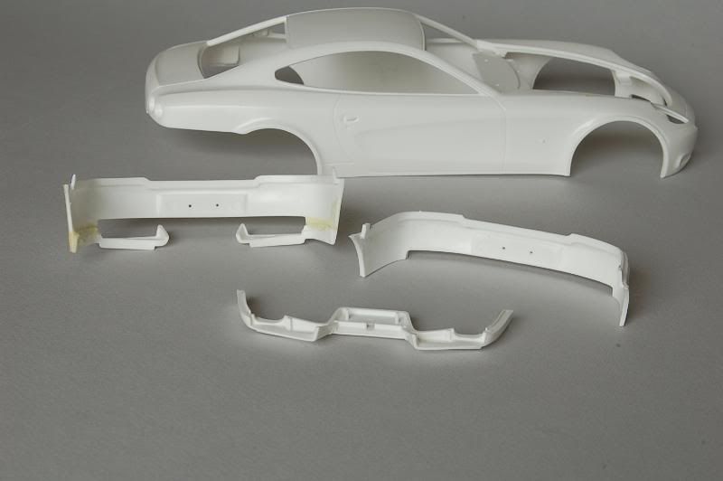

Poi modificato il paraurti posteriore. La parte inferiore, da applicare alla fine, è stata separata in 3 pezzi in modo da poter incollarla al paraurti dato che nella realtà è un pezzo unico

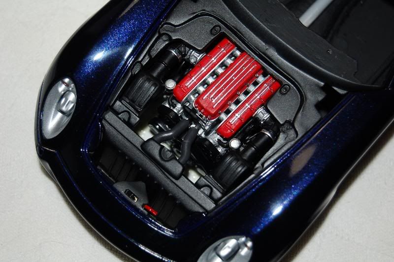

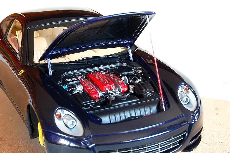

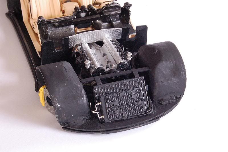

Ho iniziato col dettagliare il motore e tutto il vano che lo ospita. Ho rifatto il pezzo che riproduce la carenatura del vano, togliendo la parte anteriore che riproduce il convogliatore del radiatore e rifacendo tutta questa parte tolta con plasticard. Ho aggiunto anche il supporto del gancio sblocco cofano, completandolo con la levetta rossa.
Modificato tutto il gruppo di aspirazione, separati i vari componenti per dare un po di realismo. Aggiunti rivetti per simulare i bulloni, nervature riprodotte con Bare metal foil. Dal 2007 sulla 612 sono montati gli stessi airbox della 599GTB, così ho utilizzato quelli del kit 599 Revell in luogo di quelli della 612. Per questo ho dovuto arretrare ed abbassare il motore, altrimenti non ci stavano....

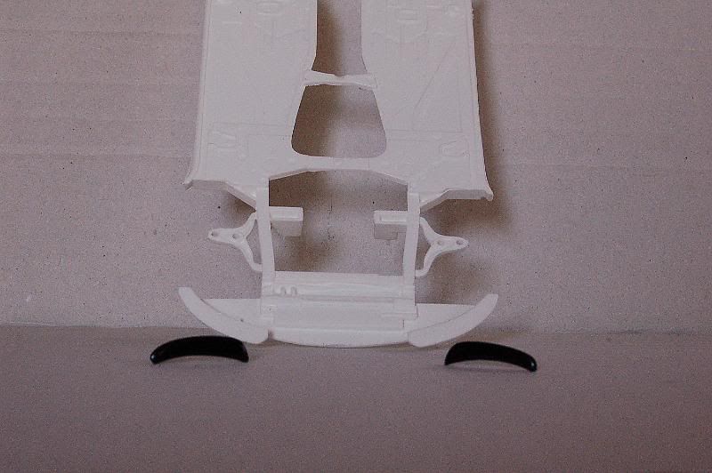

Ho separato dal fondino i 2 "baffetti" aerodinamici anteriori, dopo averli rimpiccioliti ed assotigliati. Dopo averli verniciati in tinta carrozzeria, li ho incollati al paraurti dato che nel vero è un pezzo unico...

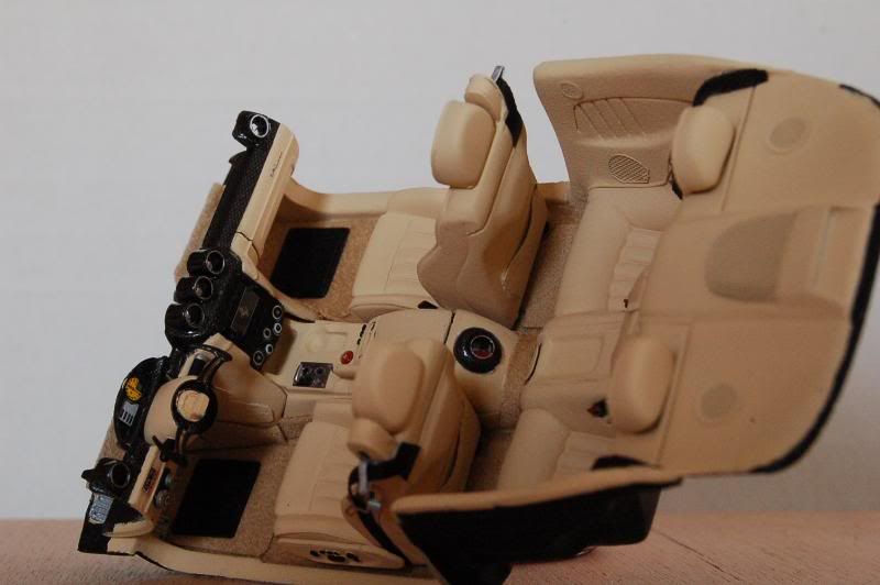

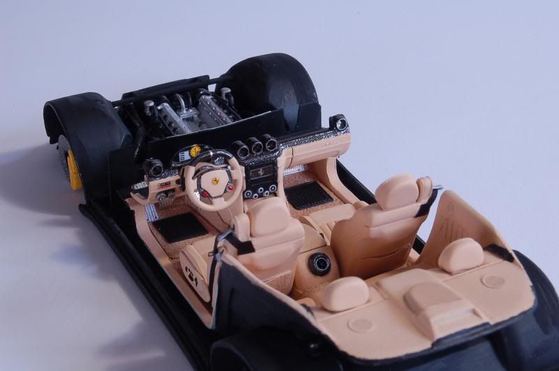

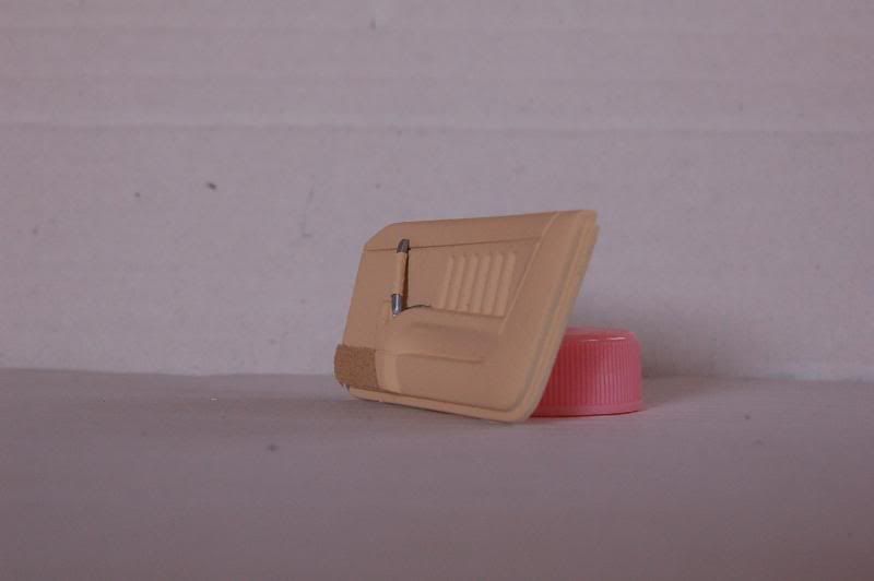

Ora passiamo all'abitacolo. Anche qui ho fatto parecchie modifiche, sedili anteriori completi di supporto appoggiatesta e maniglie, fianchetti posteriori che riprendono la sellatura degli anteriori, cappelliera con luce stop, tunnel centrale e cruscotto. In quest'ultimo ho eliminato il dettaglio della radio e rimpiazzato con lo schermo multifunzione completo dei relativi pulsanti di comando. Aperte le bocchette aria per ospitare le stesse in fotoincisione.
Rifatta la placetta coi comandi clima e quella a sinistra del volante coi comandi luci.
Sul tunnel centrale rifatto pulsante hazard, aggiunto il portalattine. Altri interrutori riprodotti con rivetti.
Piastra comandi cambio fotoincisa, ma nel set HD manca la levetta della retromarcia che così mi sono fatto. Ho sagomato un pezzetto di sprue tenendolo nel mandrino del Micromot per il pomello, mentre l'asta è un rod d'acciaio. Incollato il tutto con cianoacrilato e verniciato col TS83 a pennellino.
Dato che ho riprodotto la versione 2008, ho sostituito pure il volante con quello della F430 Fujimi che ha il pulsante start motore e manettino dei settaggi.
Nel fianchetto porta destro ho eliminato la maniglia ricavata nello stampo e rifatta con un pezzo di profilo di stirene sagomato, verniciato alluminio e rivestito con vera pelle nella parte centrale.
Aggiunte griglie altoparlanti verniciate in tinta. Pavimento rivestito col pano adesivo MFH. Sui sedili ho voluto mettere il cadenino,ricavato da un filo di sprue. Non è venuto uniforme.
Ultima modifica di ilferrarista; 03-05-10 a 09:11 PM

L'abitacolo è spettacolare.Trovo difficile riuscire a colorare la selleria in pelle in maniera convincente.La tua mi pare venuta proprio bene..Che vernice hai usato?
Le modifiche del motore non mi sono chiarissime,non conosco la macchina..hai usato due kit,da quel che ho capito...Giusto?
vedo nelle prime foto il pannello del vano motore sia in plastica bianca che nera...

Ho scordato di scrivere che l'abitacolo è verniciato col beige chiaro smalto MM dato ad aerografo.
Mi sono rimasti dei pezzi del primo kit finito nella spazzatura che così ho potuto utilizzare per gli esperimenti. La carenatura bianca è il pezzo originale, già con qualche modifica nella parte anteriore. Poi un giorno mi sono capitate foto dettagliate di tutto il vano motore così ho potuto finalmente riprodurre con precisione la carenatura dei radiatori, i pezzi finiti già riverniciati in nero nella foto.
Ho usato anche alcuni pezzi del motore del 599GTB Revell, dopo aver deciso che non avrei mai messo mano su quel kit....
Riguardo al lavoro sul motore, ho preso spunto dalla 612 China Tour di Gionc fatta alcuni anni fa. Lui si è autocostruito le fotoincisioni per i dettagli, io ho usato del meno nobile plasticard

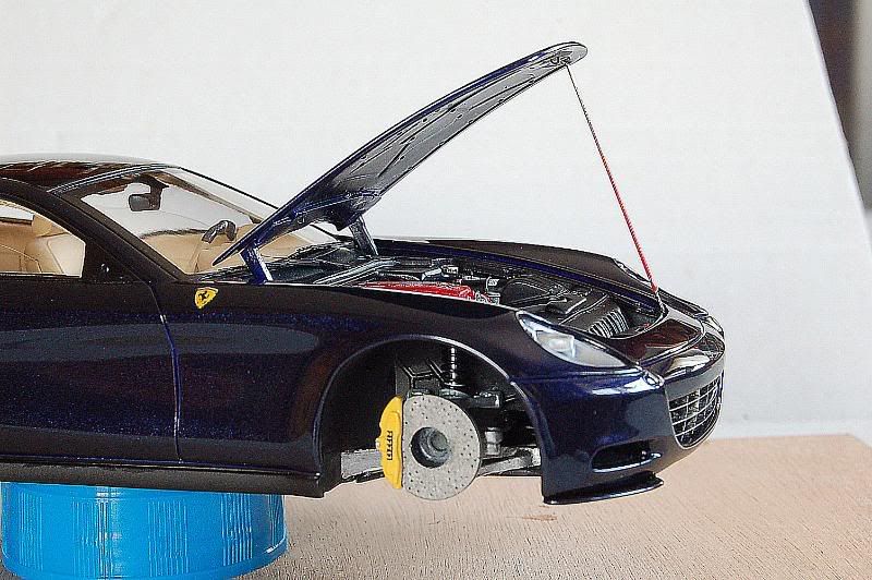

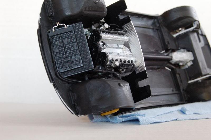

Mi sono autocostruito i 4 ammortizzatori, per le molle ho usato del filo ottone da 0.5mm poi verniciato nero lucido. E' stata una lotta, ma ci son riuscito, con i miei mezzi è il meglio che abbia potuto fare. Però vanno manovrate super delicatamente.
Altro dettaglio i dischi freno completi di pinze. Per questo ho attinto da un set di dischi fotoincisi CM, montati su un supporto di fortuna sono riuscito a modificare il diametro differenziandolo per ant. e post. Poi sono stati colorati con XF56 per simulare i carbo ceramici, ormai di serie sulla 612.
Le pinze provengono dal kit 599GTB Fujimi (per questo userò pinze in resina del TK Ka Models) alle quali ho praticato un'incisione col disco da taglio in modo da poterle montare sui dischi. Poi verniciate in Giallo Modena originale in bonza.
Ho parzialmente ricostruito il gruppo radiatori, quello del kit era inguardabile. Ho usato i pezzi della 599 Revell modificandoli. Sempre col filo ottone ho realizzato la serpentina di raffreddamento olio servosterzo, appoggiata al condensatore clima. L'elemento più grande è il radiatore acqua e olio.
Tra vano motore e abitacolo ho aggiunto la paratia divisoria o qualcosa di simile , in modo che a cofano aperto non si vedessero i terminali di scarico.....maledetta Revell

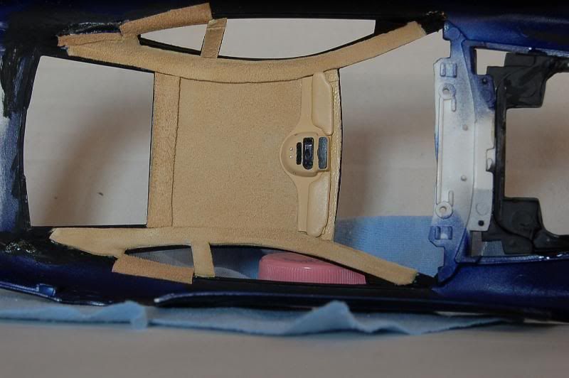

Anche il cielo abitacolo ha ricevuto le sue cure: rivestito con vera pelle scamosciata spessore 1mm che però prima della chiusura del kit ho trascurato di appiattire. Pace

Vano motore completato con tappo olio by Sakatsu, tappi rabbocco detergente vetri e vaschetta espansione autocostruiti con rod di stirene e astina livello olio (vicina al tappo olio)

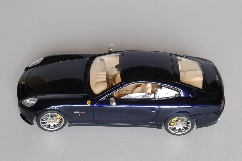

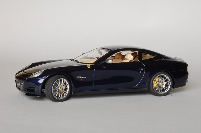

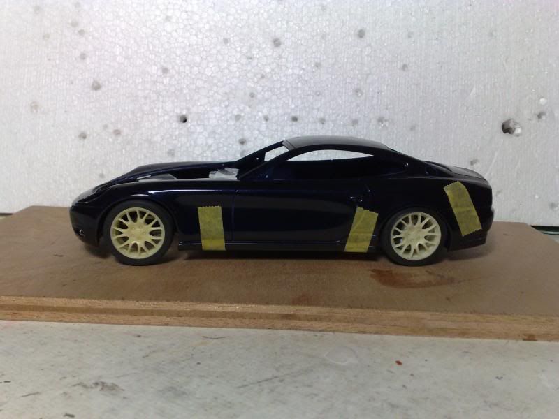

Finalmente il modello finito o quasi...
Il colore è il TS-53 deep metallic blue dato a bonza su base primer bianco e trasparente Top Coat Gunze
Il colore non ha ben coperto le incisioni delle pannellature. Per vari motivi ho dovuto riverniciare il paraurti posteriore provando a dare una base blu scuro come consigliatomi qui tempo fa. Va molto meglio, la tonalità ottenuta è solo leggermente meno brillante rispetto alla scocca.
Sbagliando s'impara
Con il rapidograph da 0.1 ho provato a scurire gli interstizi, ma sulla vernice lucidata la china non esce.....consigli? Vorrei provare col blu diluito col nero o grigio scuro e passare le linee a pennellino.
Leggera lucidatura della scocca con micromesh e compounds Tamiya, i contorni vetri fatti a bonza TS-6.
Terminali di scarico ricavati da tubetto alu diametro 3.2mm lucidati a specchio. Le retine di finitura attorno a questi sono in fotoincisione, ritagliate, sagomate con fedeltà maniacale.
Ottenere un assetto decente dopo aver sostituito i cerchi non è stata cosa facile, ho dovuto rifare tutti i riferimenti sia sui cerchi che sulle sospensioni per mantenerne l'allineamento, ci sono impazzito
Specchietti esterni verniciati TS-83, stemmini MFH, fotoincisioni adesive CM, catarifrangenti del paraurti rifatti con listelli di acetato 0.13mm verniciati TS-74 rosso trasparente incollato su strisciolina argentata.
