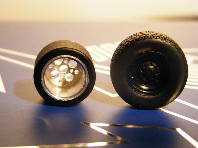

un particolare ma non di poco conto che mi ha impegnato per parecchi anni di ricerca sono i cerchi e le gomme. qualcosa di simile c'èra ma non mi bastava. all'ora mi è venuto in mente di fruttare le mie conoscieze da tecnico meccanico e ho cominciato a disegnarle al cad.ma una cosa e disegnare e un'altra cosa e realizzare una flancia con dei fori perfetti. nel momento in cui ho trovato un ottimo artigiano il gioco è stato tutto in discesa. queste sono le foto dei cerchi ancora da rifinire. il canale deve essere lucidato e la flancia deve essere verniciata in colore oro

bellissimi i cerchi!!

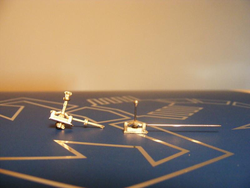

per adesso metto da parte il motore per mostravi la leva cambio. su queste auto oggi girno viene usato il cambio sequenziale. io ho modificato la leva sequenziale di racing 43, usando parti metalliche.
