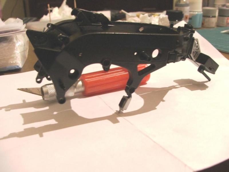

Oggi mi concentrero sul telaio,il lavoro non e' poco e dovro' armarmi anche di stucco per riempire i vari spazzi tra i due semigusci.
Come si vede dalle foto,il canotto dello sterzo e' disassato bisogna limare e riportare pari pari.La scatola della centralina elettronica(un obrobrio in quanto non centra nulla con tamiya)e' da squadrare e stuccare.Alla fine ci vorra una bella cura di nitro per toglie la vecchia verncie ,dare di primer e ricolorare con acrilico x-18

stasera ho niziato a dargli di lima in tutte le parti che piu' avevano bisogno.E a dire la verita' piu' in la nn vado.
Purtroppo le due parti di telaio combaciano male.
Si nota un evidente scalino.Ho limato la zona del canotto e la parte della centralina....A dire la verita la centralina sarebbe da staccare dal telaio e gettare nel cestino e rifarne una in plasticard.
Assemblare il telaio senza usare la vita posta vicino al canotto,perche e' quella che disassa il tutto.Qui di seguito mostro le foto del lavoro eseguito.
Vorrei chiedervi un consiglio.
Cosa posso usare per stuccare la fessura che c'e tra la giunzione dei due semitelai???
Io pensavo di usare dello stagno fuso da limare in seguito..voi che mi proponete??
grazie
Inizio realizzazione yzr500 scala 1/6 by Italeri-5.jpg   Inizio realizzazione yzr500 scala 1/6 by Italeri-6.jpg
Man78 non è in linea   Rispondi quotando
Vecchio 18-10-10, 11:40 PM   #68
Messaggi: 17,639
qualche anno fa ho montato per un tizio 6(sei...) Honda CRV e Yamaha di V. Rossi..stessa scala...Stessa fabbrica....
Sono dei giocattoloni...(mi hai fatto ricordare il particolare degli adesivi per le gomme...)
Per saldare non sarebbe male,come idea..Solo che a volte ci sono leghe metalliche che non sono molto compatibili col classico filo di stagno...
E' da provare....
Con lo stucco da carrozziere,comunque,chiudi tutte le fessure che vuoi.....

Il telaio e' in alluminio,quindi penso che lo stagno attacchi..
Lo stucco da carrozziere che dici e' quello metallico?
Usare le stecche di colla epossidica bicomponente della milliput dici che serebbe una brutta idea?
grazie
Ps io ho fatto esperienza con lo stucco vetroresina,ed e' un esperienza che nn voglio ripetere.Spero non sia cosi con lo stucco per carrozzieri.

Lo stucco da carrozzieri è lo stucco poliestere.Bicomponente.Di solito giallino..color crema.E puzzolente.
Sul metallo attacca senza troppi problemi...

L'ho provato tempo fa: mi è sembrato un comune bicomponente: me lo aspettavo tra l'altro silver-metallico mentre l'amalgama è risultato semplicemente grigio topo.. Poco male, tanto devi carteggiare e colorare...
Ho idea che il telaio sia di alluminio, ma se è metallo bianco (molto più flessibile, se è alluminio non dovrebbe deformarsi) lo puoi tranquillamente saldare.
