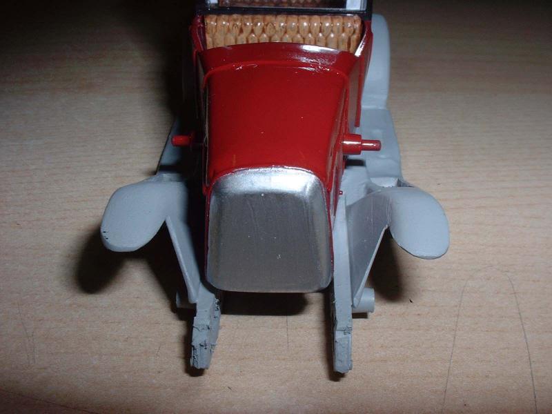

nell'idea iniziale di questo modello c'era anche quella di farlo con uno sportello aperto, per fare vedere i lussuosi interni in pelle della zona cabinata.
Non sono riuscito però nell'intento in quanto la porta isotta fraschini è molto + indietro rispetto all'apertura dell'alfa e quindi mi limito a colorare decentemente l'abitacolo.
Avete un'idea di coem si possanio realizzare le tendine all'interno della cabina?Io pensavo a carta imbevuta di vinavil da posizionare tipo le tendine dei treni.
Il cofano della IF è stato abbassato di circa 3 mm e raccordato col muso, dove ho ricostruito la calandrona alfa leggermente trapezoidale (ovviamente nn riesco a mantenere la struttura così sui cofani laterali) ma parliamo cmq di differenze nell'ordine del millimetro.
La griglia sul cofano la farò probabilmente in decal, per il logo alfa nn ci sono problemi, così come per l'indicatore che ha sul tappo radiatore.
non so invece dove recuperare la scritta alfa stile anni 20 che aveva sul lato inferiore destro del radiatore....forse in43 esistono decal adattabili.
Anche le griglie sui cofani son state limate e ne ho lasciato solo metà.

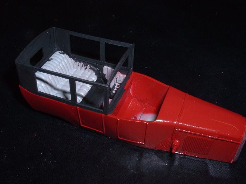

e arriviamo ai giorni nostri..2 mesi di delirio in 12 ore di wip...magari potessi essere veramente così veloce.
Il tetto è un lamierino di lattina pulito e risagomato a mano.Ovviamente, per colorare gli interni lo tengo staccato fino alla fine (quindi col terrore di rovinare tutto alla fine..)
Per il colore, di comune accordo e dopo svariate prove di abbinamento colore,abbiamo optato per una specie di bordò,che nella gamma Gunze acrilica è esattamente l' H33
Il radiatore è stato verniciato con il silver tamiya x11 e poi rivestito col + brillante model master.Solo in seguito farò le mondanature cromate che corrono lungo i cofani,dato che spesso tengo la carrozzeria in mano e le rovinerei troppo facilmente.
Direi che è forse l'ultima cosa da colorare con uno stuzzicadenti prima di avvitare il sopra col sotto della macchinina.

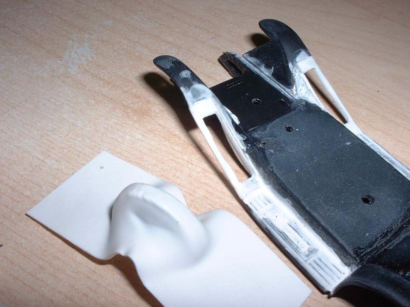

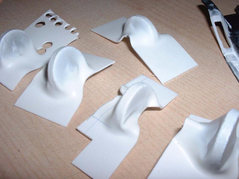

Nella zona inferiore dell'auto è quindi giunto il momento di ricreare le culle di alloggiamento per le ruote di scorta sui parafanghi,dato che la isotta fraschini in quel punto è proprio completamente diversa
Col trapanino elettrico ho molato il bordo inferiore del passaruota che avevo già rifatto con plasticard abbastanza spesso (1mm) in modo di poterlo raschiare e limare internamente fino a creare una sezione corva e concava.
Su questo pezzo ho quindi disegnato un rettangolo dentro al quale piano piano ho levato materiale,ricreando due tagli leggermente + stretti del dovuto (sempre tenendo come guida il diametro e il battistrada della isotta fraschini, pur considerando che l'alfa clonato in resina avrà una sezione leggermente + piccola, ma essendo di resina e non in gomma, sarà facilmente lavorabile).
Irettangoli sono + stretti per poterli limare ancora un pelo quando le due semilune delle culle saranno posizionate e stuccate.
Con una candela quindi ho scaldato delle pezzoline di plasticard da 1,5mm di spessore,scegliendole volutamente spesse perchè quando esso viene scaldato tende a smollarsi e a diventare + sottile in una frazione di secondo, dandogli poi la forma desiderata con un dischetto di pietra dello stesso identico diametro delle ruote,posizionato sul mandrino bloccato del trapano.
Ovviamente è un procedimento delicato e richiede diverse prove, ma alla fine le due culle sono state create.

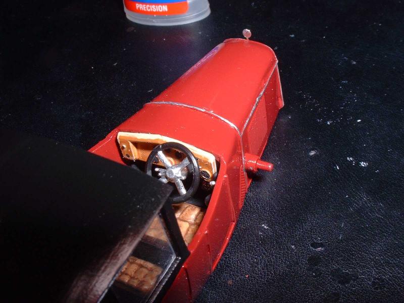

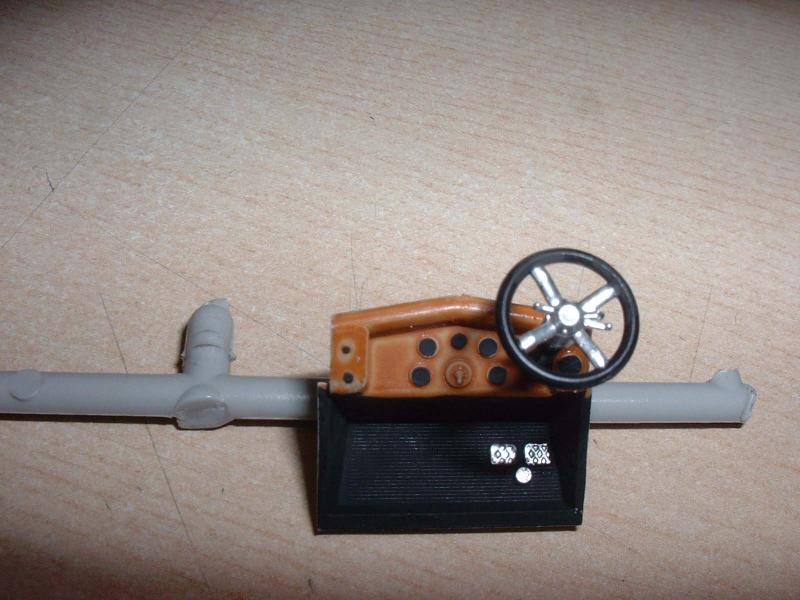

lovegt40
come da indicazione ho provveduto a spostare le leve sulla destra dell'abitacolo, e ho ricostruito con pezzettini di plasticard la pedaliera forata e il pedalino tondo centrale che si vede nelle foto.
I sedili sono fatti i beige semilucido con colore a olio diluito per simulare la trama marrone della vera pelle,e tutti gli strumenti son ricostruiti con dischetti di palsticard da 1 mm.
All'interno dell'abitacolo ho posizionato le tendine, fatte in carta ammorbidita in una soluzione di acqua e vinavil, e successivamente posizionata sui trasparenti interni.
Il tetto nelle foto è appena appoggiato sulla parte superiore dell'abitacolo. Verrà incollato quando sarò sicuro del perfetto incolalggio delle tendine.
In settimana dovrebbero arrivare le ruote in resina.

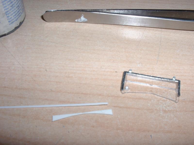

lovegt40
autocostruzione del parabrezza,a lavoro terminato sarà posizionato coi compassi aperti
[AUTO] WIP Alfa G1 1919 1/43-dscf0001.jpg   [AUTO] WIP Alfa G1 1919 1/43-dscf0002.jpg   [AUTO] WIP Alfa G1 1919 1/43-dscf0003.jpg
[AUTO] WIP Alfa G1 1919 1/43-dscf0004.jpg
Vecchio 04-08-09, 02:30 PM   #25
lovegt40
predefinito ruote di resina

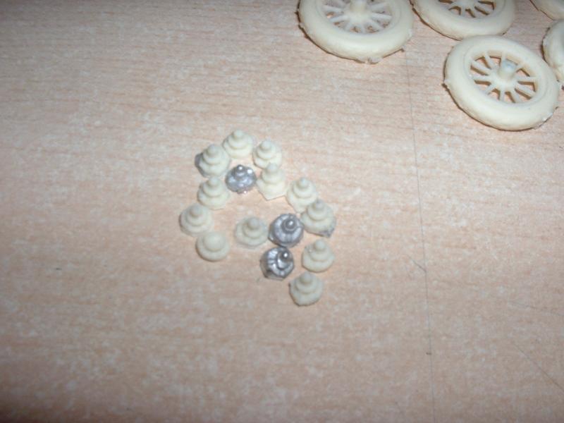

ecco le ruote in resina col mozzo stampato separatamente.
Il parabrezza è ora finito

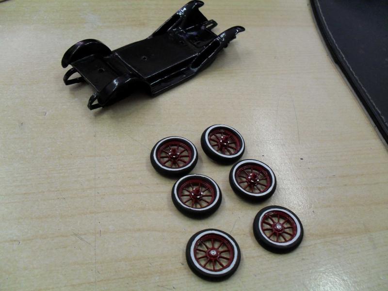

ok, finite (quasi finite dai..) le vacanze e il relativo clima vacanziero, son tornato a lavorare sulla G1.
La avevo lasciata mentre ero in attesa delle ruote in resina a raggi alfa, col battistrada modificato.
fare la fascia bianca sul copertone è stata una sofferenza, difatti ho fatto 8 ruote (su 6 da utilizzare) tra le quali scegliere quelle che venivano meglio.

Potrei dire una stronzata (magari è quello che hai già fatto) ma....perchè non hai ritagliato con un compasso delle decals da foglio bianco per fare la fascia bianca? Te lo dico perchè quella fascia bianca non mi sembra all'altezza del resto del lavoro...e storia insegna che, se su un modello si nota un particolare rispetto al resto, è perchè tale particolare è sbagliato....
Vecchio 29-08-09, 02:59 PM   #30
lovegt40
è fatta proprio in quel modo,col solo problema che la fascia è la metà di un millimetro tagliata con l'olfa compass.
tutta la ruota misura 1 cm di diametro, nella realtà il filo bianco è un capello.
Più precisa di così, come decal nn riesco proprio, e nn ho strade alternative per farla meglio
