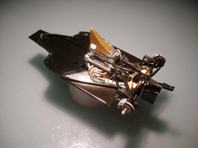

predefinito Il motore 2° parte

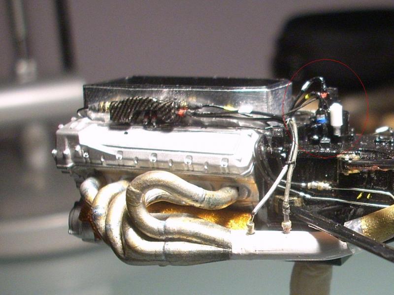

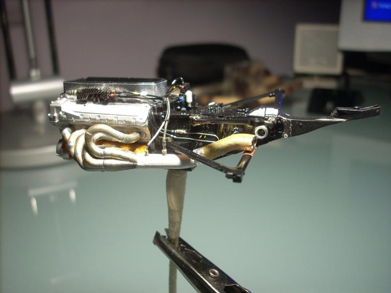

Finalmente ho finito la sezione motore. Mi sono divertito molto a riprodurre il più possibile i dettagli ricavati dalle foto scaricate da internet (le prime tre foto). Devo dare atto a Top Studio di avere migliorato notevolmente la qualità dei kit soprattutto per l'accorgimento di tenere attaccate le microparti delle fotoincisioni tra due fogli adesivi anzichè con le lamelle. Lascio a voi il giudizio sul resto. Ed ora si parte con la parte più ostica... la verniciatura della carrozzeria. Alla prossima
McLaren MP4/13 scala 1:20-mp4-13-3.jpg   McLaren MP4/13 scala 1:20-mp4-13-11.jpg   McLaren MP4/13 scala 1:20-mp4-13-16.jpg
McLaren MP4/13 scala 1:20-mclaren-mp4-13-002-dettaglio.jpg   McLaren MP4/13 scala 1:20-mclaren-mp4-13-004-dettaglio.jpg   McLaren MP4/13 scala 1:20-mclaren-mp4-13-005-dettaglio.jpg
McLaren MP4/13 scala 1:20-mclaren-mp4-13-007-dettaglio.jpg   McLaren MP4/13 scala 1:20-mclaren-mp4-13-001.jpg   McLaren MP4/13 scala 1:20-mclaren-mp4-13-003.jpg
McLaren MP4/13 scala 1:20-mclaren-mp4-13-006.jpg   McLaren MP4/13 scala 1:20-mclaren-mp4-13-008.jpg   McLaren MP4/13 scala 1:20-mclaren-mp4-13-009.jpg

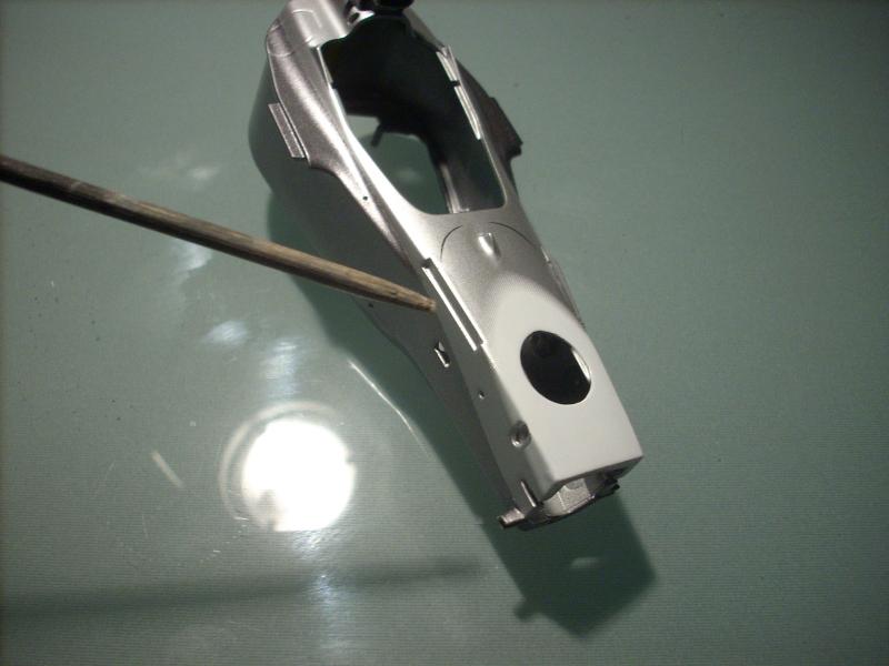

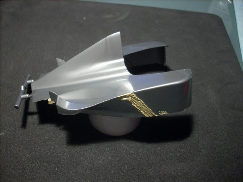

predefinito Problema alla livrea
Originariamente inviata da benchialet Visualizza il messaggio
Hai ragione sia sul rivestimento (me ne sono accorto anch'io mentre lo mettevo...ci voleva forse un 1/43) che sul possibile effetto peluche (ad occhio nudo però è passabile). Cercherò di spiegarti meglio il problema mettendo delle foto
Grazie delle osservazioni
Avevo un debito con Sandro67 ed ecco il problema.
In sequenza, ho assemblato la livrea stuccando e rasando i punti di giuntura, ho dato il primer, carteggiato, dato la vernice alluminio e poi quella metallic grey, ho messo la decal bianca sulla scocca (foto 3).
Mi accorgo che non avevo messo le alette che vanno sopra la scocca (foto 2) in quella fossetta indicata nella foto 1. Bel casino...come fare? .
La cosa più naturale sarebbe incollarle stuccarle rasarle e riverniciare il tutto ma la mia paura è che se copro la parte con decal con il nastro adesivo, al momento di toglierlo viene via la decal per cui le varie alternative sono quelle che ho indicato nel precedente post.
Ho scritto cautelativamente alla Tamiya Italia per sapere se posso avere altre decals ma ancora non mi hanno risposto (spero lo facciano perchè non vorrei spendere 33 euri per un'altro kit anche se l'idea di fare un diorama con un auto arancione aperta in dettaglio e quella grigio nera tutta montata non mi dispiacerebbe......).

urca boia...Adesso è chiara,la situazione......
In effetti non è semplice...
Temo che,se vuoi fare un lavoretto "dignitoso",non ci sia altro rimedio che rifare tutto dall'inizio...
Altrimenti potresti tentare la verniciatura.Nei negozi di modellismo vendono aerografi discreti a pochi euro(40 circa),non saranno gli Iwata o i Paasche ,ma ti assicuro che fanno il loro lavoro più che bene..Sono da sempre convinto che conta più chi lo usa,l'aerografo...
Infatti se a me dai un Iwata top di gamma,faccio gli stessi paciughi.....E' garantito....
Se mascheri per il bianco,lasciando i bordi leggermente rialzati lungo la mascheratura,la sfumatura dovrebbe venire senza troppi problemi.
Altrimenti ti posso mandare la decal in questione.Ho una MP4/13 che sarà destinata ad altro,e le decals avanzano al 90%.....
Pensaci su e dimmi come vuoi muoverti.........

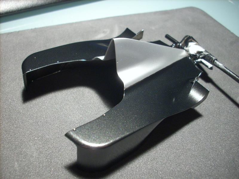

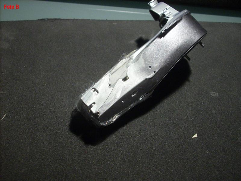

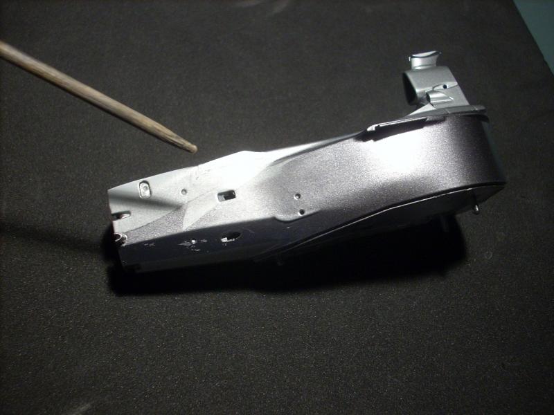

predefinito Sistemazione livrea
Ho provato a sistemare il problema che avevo nella livrea nel seguente modo: 1) dopo avere incollato le due alette, ho stuccato con stucco bicomponente da carrozziere (ho provato il Putty Tamiya ma mi sono trovato male) e carteggiato avvolgendo ad un cotton fioc carta abrasiva 2000. (Foto B)
2) dopo avere crteggiato, non ho potuto dare il primer per cui ho sagomato e coperto la decal con un pezzo di pellicola domopack (foto A) che aderisce perfettamente sulla superficie con decal e ho coperto la livrea con il nastro giallo da carrozziere
3) ho dato 3 mani leggere di TS17 (gloss alluminium)
4) Le foto C e D fanno vedere il risultato che non mi soddisfa , perche si vede la stuccatura e la sagoma dei due pezzi (in particolare la foto C). Non potendo dare il primer e giocare di stucco e compound Tamiya ho avuto le mani legate, ed è per questo che ho accettato da sandro67, che ringrazio pubblicamente per la sua cortesia (a buon rendere ovviamente) l'invio di una nuova decal in modo che tolgo la vecchia e rifaccio la livrea come i Maestri del forum insegnano....
Inserisco anche il wip della copertura del motore che invece non ha dato problemi (ultime due foto)
