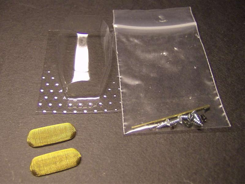

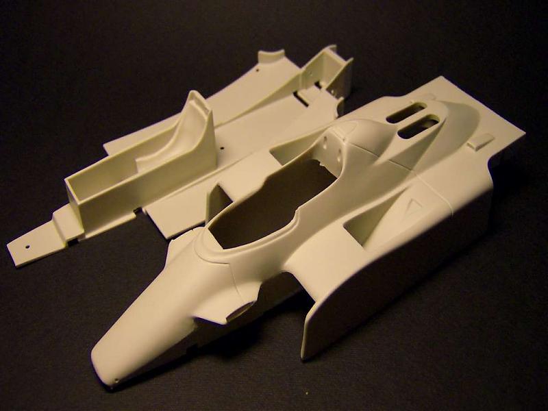

I pezzi non sono tantissimi.
Le linee della macchina sono abbastanza fedeli,ma subito ho notato una certa "sottigliezza" nel muso,e in generale un po' tutto l'anteriore va un po' irrobustito in alcuni punti.
Nel kit sono comprese anche le due retine che vanno sulle trombette del motore,ma,haimè,sono sovradimensionate.....
Procediamo con cautela nel montaggio di un kit che appare senplice solo all'inizio.......

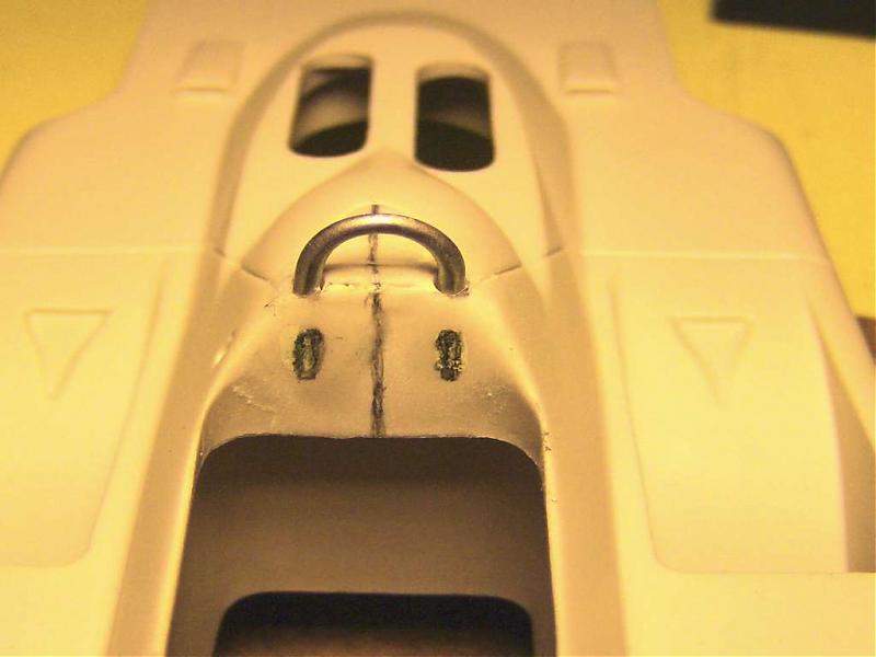

Ecco le prime magagne.....
Il roll-bar è spostato leggermente verso destra.Anche tutto il muso è asimmetrico,a dire la verità,ma ne parlerò al momento giusto.
Ho dovuto quindi chiudere i fori per l'arco del roll e rifarli più centrati.
Niente di particolare,me mi chiedo quelli di St27 dove guardavano mentre facevano il master.....(anche l'altro kit è preciso spiccicato...)

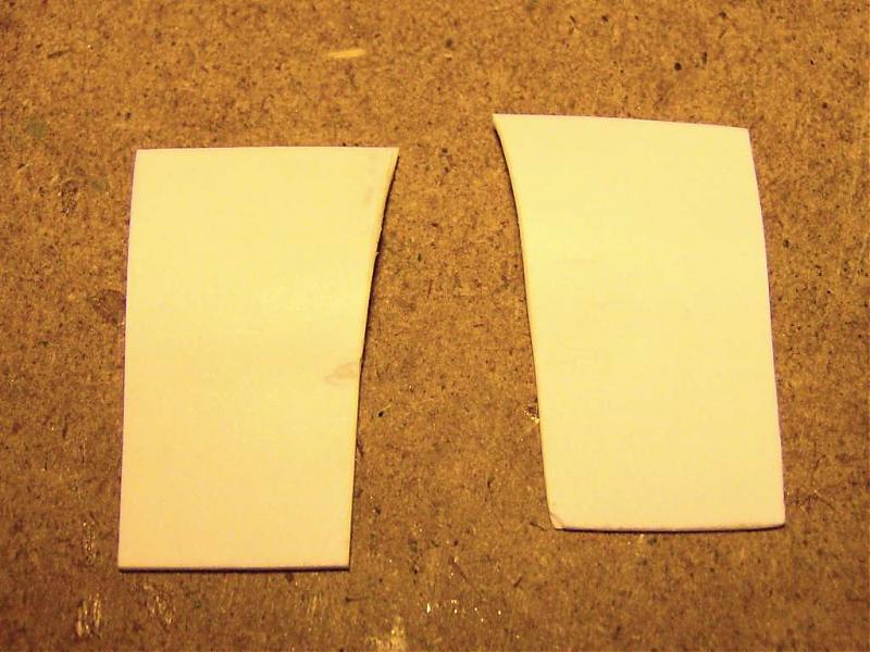

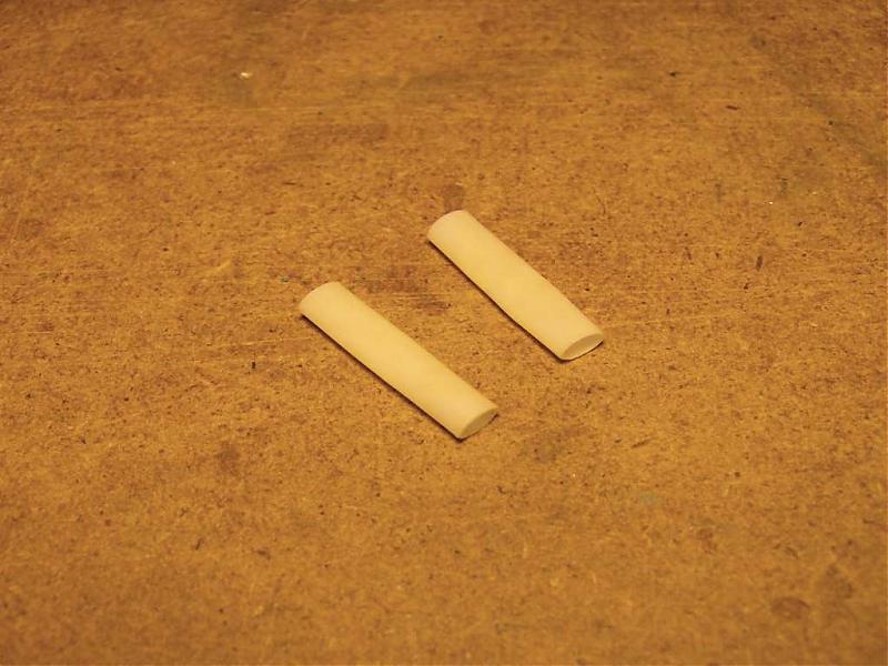

dunque..passando un attimo al pianale,semplificato al massimo,c'è la zona degli scarichi che si presenta maluccio...
I due terminali di scarico sono stampati sui due angoli del fondo Venturi...che vanno incollati al resto del pianale.A mio avviso una schifezza.....
Allora ho tagliato due pezzi in plasticard,per avere in pianale uniforme e "liscio",su cui andrò a mettere due finti scarichi ottenuti da una cannuccia da succo di frutta,che ha il diametro giusto e soprattutto ha lo spessore più adatto.Invece che montare quel blocco di metallo......
Le cannucce le ho un po' schiacciate per riprendere gli scarichi della macchina,che erano ovali.

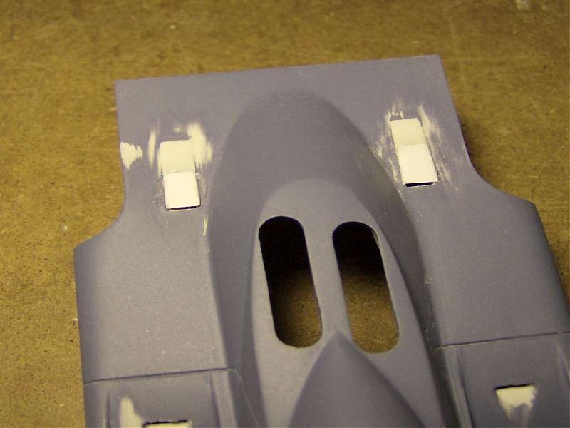

ho incollato i pezzi di plasticard cercando di allinearli il più possibile con la coda,quindi ho guardato "l'effetto che fa" con anche la carrozzeria.
Quindi una bella stuccata....
E poi carta vetrata,primer,carta vetrata,ari-primer ecc....
[auto]McLaren MP4-1  1/20-plastic-colla-1024x768.jpg   [auto]McLaren MP4-1  1/20-profilo-coda-1024x768.jpg   [auto]McLaren MP4-1  1/20-prova-coda-1024x768.jpg

dopo le varie cartate ho raggiunto un livello accettabile,e ho dato il nero Citadel.
Già che c'ero ho fatto le sedi per gli scarichi,e alcuni fori sulla "parete" dove andrà il cambio per poter far passare i vari tubi olio/sfiato ecc....

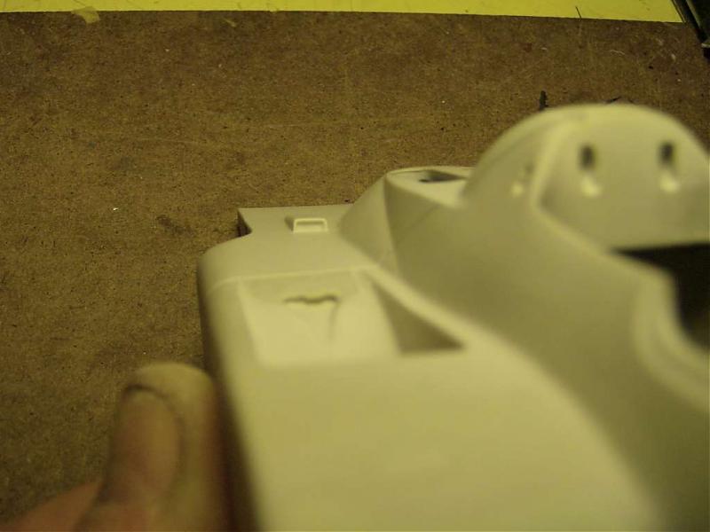

...Guardando il posteriore,ho notato che le prese dei freni sono troppo alte.Nella macchina vera erano molto basse,una fessura appena rialzata dalla carrozzeria......
Quindi ho limato pesantemente col Dremel,ho messo del plasticard per chiudere lo spazio creato,quindi stuccando e cartando numerose volte ho ottenuto qualcosa di somigliante.Non perfetto,ma meglio dell'originale.....
[auto]McLaren MP4-1  1/20-altezza-presa-post-1024x768.jpg   [auto]McLaren MP4-1  1/20-prese-post-1024x768.jpg   [auto]McLaren MP4-1  1/20-prese-post-plastic-1024x768.jpg
[auto]McLaren MP4-1  1/20-presa-post-ok-1024x768.jpg

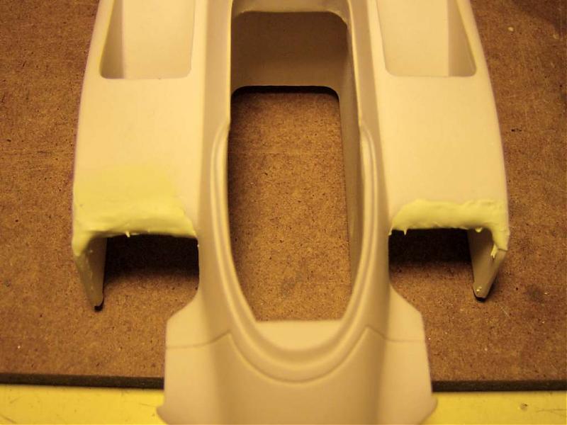

anche le pance laterali sono sbagliate,sono troppo corte e lasciano i due angoli esterni troppo pronunciati.La MP4/1 aveva un finale di pancia più arrotondato e dai profili più "ciccioni".
Così vai di stucco e carta......
[auto]McLaren MP4-1  1/20-fianchetto-prima-1024x768.jpg   [auto]McLaren MP4-1  1/20-stucco-pance-laterali-1024x768.jpg   [auto]McLaren MP4-1  1/20-sagom-pance-1024x768.jpg

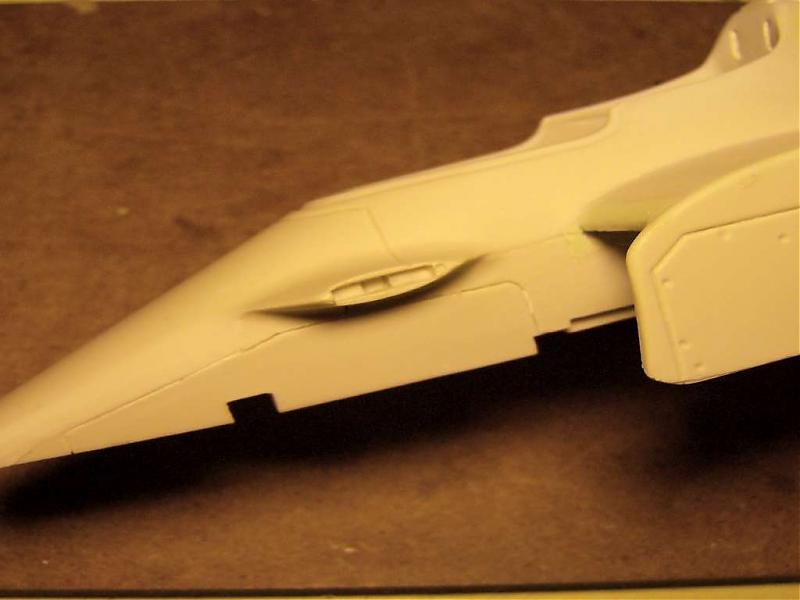

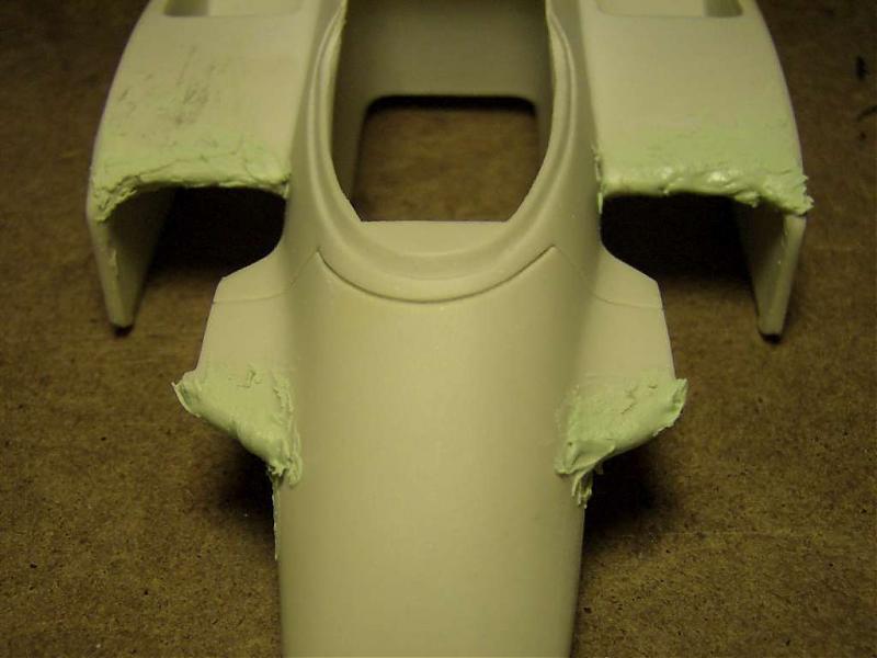

non so che si sia fumato il prototipista di St27,la vettura è sbagliata sotto molti aspetti.Anche i profili delle due carenature dei braccetti anteriori sono troppo sottili,il profilo di lato e frontale è troppo "tagliente"...
Anche le pance non sono ancora come dovrebbero..Quindi altro stucco...
Nella seconda foto si vede anche come il solco sul muso dove andrà il parabrezza sia molto asimmetrico...
[auto]McLaren MP4-1  1/20-profilo-carene-sosp-1024x768.jpg   [auto]McLaren MP4-1  1/20-stucco-anteriore-1024x768.jpg
