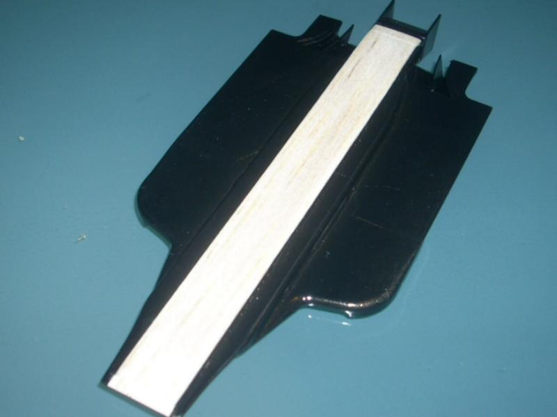

Ho inizialmente studiato se potevo realizzare l'effetto carbonio con la vernice (tecnica del collant) ma le eccessive curvature mi hanno dovuto indirizzare sui decals. Ho rivestito il fondo piatto con decals Crazy Modeler ammorbiditi e sagomati con il kit della Microscale (Microset per farle aderire bene e Microsol per conformarle alla sagoma). Per renderli più simili a quelli reali mi sono basato sulle foto presenti in gurneyflap (foto fantastiche!!!) e ho dato una passata di nero trasparente tamiya (ts-71). Il risultato è quello che potete vedere nelle foto.
I prossimi passi sono:
1) inserire i fogli di alluminio nella parte sottostante le due marmitte (alluminio domopak sagomato e incollato con colla spray);
2) incollare nella parte inferiore del fondo l'anima in legno per evitare le scintille quando si gratta sull'asfalto (per fare questo ho sagomato il pezzo con un foglio di balsa spesso 1 mm )
Alla prossima

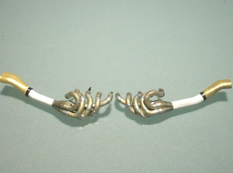

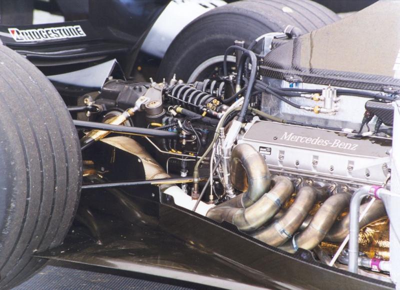

Dopo una pausa per ricerca di foto e dettagli e attesa dell'arrivo del kit della Top Studio, finalmente sono partito con il motore ed in particolare gli scrichi. Vedendo le foto trovate su internet grazie ai Vs. forum (ne allego una) ho notato che i terminali erano come avvolti da una retina. Cosi ho incollato una sottilissima garza idrofila e l'ho verniciata d'oro/ottone. Allego i risultati.
Alla prossima

Originariamente inviata da benchialet Visualizza il messaggio
Alla prossima
Complimenti, belle le saldature sullo scarico. Come le hai rirpodotte?
Vecchio 11-08-09, 10:35 AM   #11
L'avatar di benchialet
Registrato dal: Jul 2009
residenza: Recco (GE)
Messaggi: 68
benchialet è un newbie...
predefinito saldature scarichi
Ho messo due strati di colla (quella con l'ago) per dare rilievo, verniciato con chrome silver della model master, "sporcato" con l'azzurro trasparente (mano quasi inesistente). Mi scuso per la qualità della foto.
Saluti
benchialet non è in linea   Rispondi quotando
Vecchio 11-08-09, 10:41 AM   #12
L'avatar di andrew59it
Registrato dal: Mar 2005
Messaggi: 2,938
Quindi le hai fatte dorate e poi hai fatto il trattamento spiegato? L'azzurro a pennello?
CIAO
Vecchio 11-08-09, 11:19 AM   #13
Messaggi: 68
Gli scarichi li ho fatti con 50% alluminio 50% ottone, sporcato a pennello quasi asciutto di arancione trasparente e marrone, poi il trattamento alle saldature. l'azzurro l'ho dato con un pennello 5/0 anche esso molto, molto leggero (praticamente asciutto).
Vecchio 11-08-09, 11:29 AM   #14
Messaggi: 17,651
le MP4 di quel periodo di solito avevano quel rivestimento al termianle di scarico color alluminio.
Credo che ,nella foto che hai messo,sia ingiallito a causa del calore.
Ma sono piccolezze.......
Vecchio 11-08-09, 11:42 AM   #15
Messaggi: 68
Grazie Sandro67, il mio intento è quello di dargli il più possibile l'effetto reale per cui, se il colore è dovuto al calore (così come ho fatto le sporcature per le condotte connesse al corpo motore) ho involontariamente raggiunto il mio scopo.
Grazie, e ogni critica, suggerimento, commento è sempre bene accetto (credo che solo così si cresce...)
