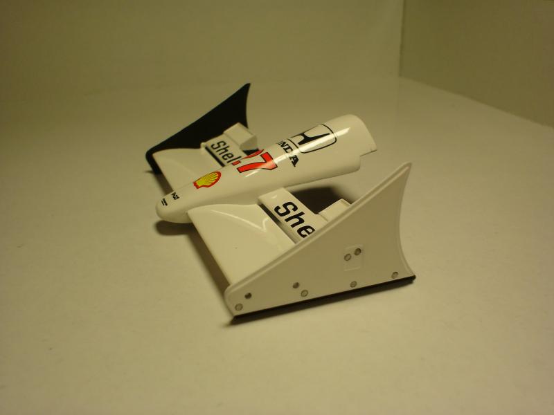

dovete scusarmi per la lentezza degli aggiornamenti e dei lavori ma questo è proprio un periodaccio.. non trovo proprio il tempo per modellare.. si procede piano piano..
oggi ho verniciato il musetto con una bella mano di x-2 tamiya.. a mio parere è venuto perfetto.. ora devo lasciare asciugare i tre pezzi che lo compongono per qualche giorno prima di poter applicare le decal e passare il trasparente..
ho iniziato anche (a tempo perso) a rivettare tutta la scocca che avevo lasciato in sospeso per mancanza di voglia.. i rivetti sono semplicemente riprodotti con del fil di ferro dremellato sulla "testa" e tagliato a misura con un paio di forbici da elettricista, inseriti nei fori a interferenza senza colla.. anche quello mi sembra stia venendo un buon lavoro, ma dovete essere voi a giudicare..
grazie a tutti per i complimenti!!(ma sinceramente penso sia nulla in confronto ai modelli che siete in grado di costruire..)

Per le prossime volte,cerca di non calcare troppo con la verniciatura.
Sulle paratie dell'ala anteriore si nota il tipico effetto di sovraccarico di vernice..La superficie diventa "bombata"..Ne bastava un po' meno...
I rivetti sono fuori scala.Così sembra di più una Lotus 99T,che una Mclaren..Se guardi le foto dell'auto noterai appena i rivetti,pochi e piccoli...e non color metallo.
Sono o no un bel spaccamaroni?

In effetti come ho fatto notare all'inizio i fori erano troppo "generosi" e pure l'effetto con i rivetti montati presenta questo problema. Pero' bisognerebbe vedere dal vero, magari il problema visivamente è molto meno evidente.
Per limitare l'effetto bombatura, ti consiglio di dare una carteggiatina con carta #1200 e poi passare con arexons rimuovigraffi o un compound tamiya. Poi se devi dare il trasparente lava accuratamente la superfice cosi' lucidata con detersivo per piatti.
