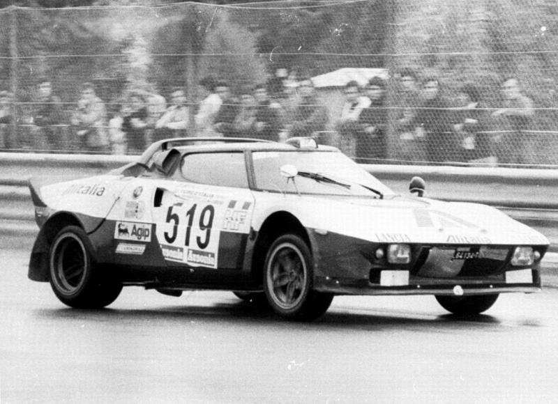

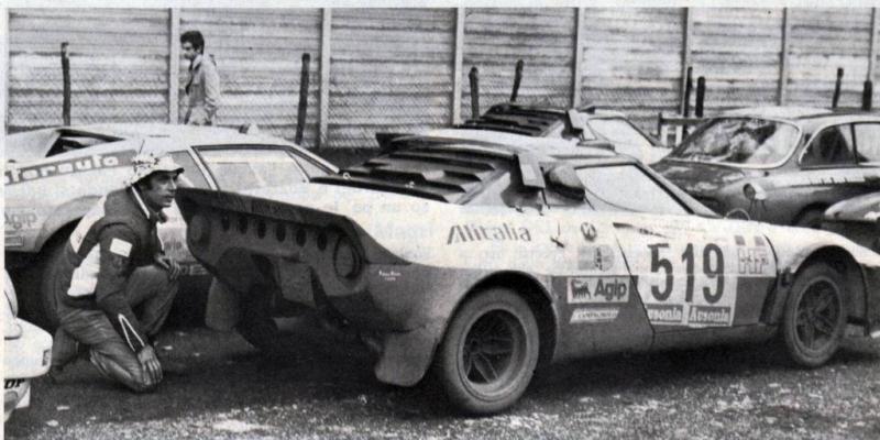

ciao!!sul fianco nella parte bassa (dalla nervatura in giu') la linea va' giu' dritta..non piega sotto come sulla stratos corta.se hai qualche dubbio su qualche particolare chiedi pure che appena posso ti rispondo

Vecchio 10-03-09, 06:15 PM   #39
L'avatar di piermic
Registrato dal: Aug 2007
residenza: como/torino
Messaggi: 1,100
piermic è un newbie...
Originariamente inviata da Cavicchi74 Visualizza il messaggio
Già......me ne sono accorto proprio oggi, guardando le meravigliose foto che mi mandato giova2006. In qualche modo dovrò rimediare...ma non ho ancora deciso come fare, sarà un bel problema
(AUTO) Lancia Stratos Turbo Gr. 5 - Giro d'Italia '75-1975-g-ditalia-n519-alitalia-19-.jpg.jpg

ID: 41815   (AUTO) Lancia Stratos Turbo Gr. 5 - Giro d'Italia '75-1975-g-ditalia-n519-alitalia-20-.jpg.jpg

Vecchio 10-03-09, 06:22 PM   #40
L'avatar di tony84
Registrato dal: Oct 2005
residenza: Mezzanego -GE-
Messaggi: 248
tony84 è un newbie...
Invia un messaggio tremite MSN a tony84
scusate ragazzi, non ho capito di quale parte parlate...!
tony84 non è in linea   Rispondi quotando
Vecchio 10-03-09, 08:36 PM   #41
L'avatar di piermic
Messaggi: 1,100
Originariamente inviata da tony84 Visualizza il messaggio
Delle due fiancate, lungo il passo fra le ruote. Sulla stratos normale, le due fiancate (e quindi anche le portiere) cadono giù a rientrare verso il baricentro della vettura, curvando parecchio. Nella versione turbo, come potrai notare dalle fotografie, entrambe le fiancate cadono giù più in verticale e quasi senza curvare verso l'interno. Ho reso l'idea?

Vecchio 10-03-09, 09:03 PM   #42
L'avatar di nipponts
Registrato dal: May 2008
residenza: Valle Camuna
Messaggi: 3,798
nipponts inizia ad ingranare.
Praticamente ha due muri come fiancate.
E ora ?
Plasticard e stucco ad ispessire in basso?

Vecchio 10-03-09, 09:19 PM   #43
L'avatar di stratosmania
Registrato dal: Sep 2008
residenza: Milano
Messaggi: 446
La Stratos a "passo lungo" (che è soltanto questa e non la Silhouette... scusate ma non mi stanco mai di ripeterlo: repetita iuvant) nasce da dall'unione di due Stratos... demolite in altrettanti incidenti!
Si ottenne una vettura più lunga saldando quello che restava delle due scocche ma, per irrigidire il tutto, si diede un po' più di spessore alle fiancate.
Esattamente quello che deve Pierpaolo: dare spessore...
Buon lavoro!
Vecchio 10-03-09, 09:40 PM   #44
L'avatar di piermic
Messaggi: 1,100
Eh sì, le alternative sono due: o inspessisco in basso con plasticard e stucco, oppure taglio via la parte in basso (dalla nervatura in giù) e ricreo la parte di carrozzeria mancante con il plasticard, flettendolo appena appena verso l'interno...voi cosa mi consigliate?

Vecchio 10-03-09, 09:52 PM   #45
Messaggi: 3,798
Mmmh...contando sul fatto che l'hai già allungata collegando le due semimetà col plasticard ,lascerei la struttura così e ispessirei con stucco e plasticard.
Tagliare tutta la parte inferiore non so se ti converrebbe.
