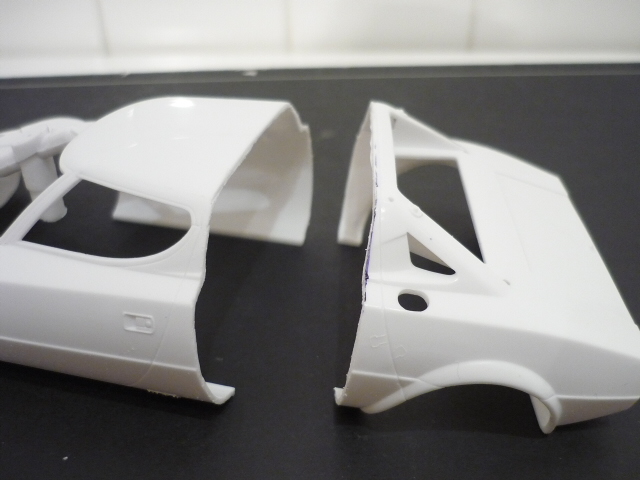

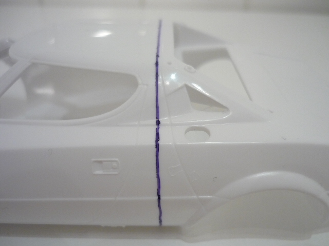

Nel frattempo l'ho segata in due.

Ecco fatto...domani procederò con una prima lieve gettata di stucco a coprire il solco.
(AUTO) Lancia Stratos Turbo Gr. 5 - Giro d'Italia '75-p1000692.jpg   (AUTO) Lancia Stratos Turbo Gr. 5 - Giro d'Italia '75-p1000693.jpg   (AUTO) Lancia Stratos Turbo Gr. 5 - Giro d'Italia '75-p1000694.jpg
