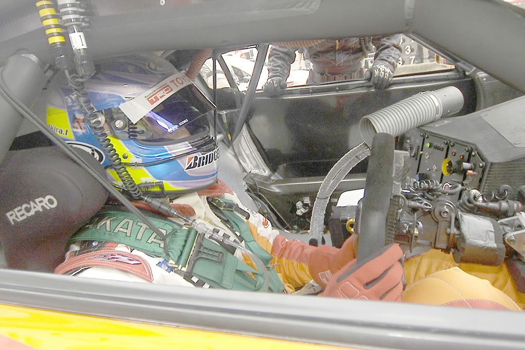

Purtroppo ho trovato proprio pochino degli interni: solo queste tre foto, e nessuna dal lato sinistro:
PS. Supergrazie RobiJ per le references!
Già si intravedono alcuni spunti: i leveraggi del ripartitore, il cuscinetto per il gomito destro, le tubazioni aria e dati/radio. Non aggiungerò molto altro oltre ad aver ricostruito in plasticard zavorra e centralina che erano modellate in blocco con il pavimento...

Avevo voglia, vista la foto seguente, di rendere in modo decente il ripartitore di frenata e la scala graduata a lato: ho fatto tutto sommato un'esperienza nuova ed interessante, ve la descrivo in due parole

Un'altra cosetta interessante che potete vedere dalla stessa foto è il rinvio leva-cambio, che deve essere in configurazione transaxle, credo: è ancora grezzo, da verniciare, l'aggancio alla leva è un piccolo scatolato fotoinciso, i bulloncini sono ricavati col metodo "R40"

Ora viene la parte più divertente ma ve ne dò solo un indizio: cioè la resa della simpatica confusione che regna all'interno di queste auto: ho cominciato col tagliarmi una centralina e a fabbricarmi un pò di connettori

...e poi avevi criticato la mia,di leva del cambio..Macàco...
E' troppo grosso il tubo.
E le due levette per le barre sono troppo sottili.Quelle vere hanno un certo spessore.Potresti incollarle al plasticard e ritagliarle.
tutto il resto è molto bello.
Mi fa "invidia" il pulsante rosso estintore..è perfetto!
Il tubo che arriva al pilota come lo hai fatto?

Molto carino lo staccabatteria e il bottone rosso ,ma le levette le farei fisicamente senza lasciarle bidimensionali. Quel quadro se le merita.

Giovanni, fà come dice Ale: accoppia un paio di PE dei ripartitori e falli più spessi. E fà come dice Nipponts: non lasciare bidimensionali gli switch.
Ma gli aghi ipodermici sono così grossi da farci passare dentro un tondino da 1 mm?
Ultima cosa: i tubi dell'aria li hai realizzati con il teflon come Kustov?

I tubi dell'aria sono i famosi BTOFEM, Braided Tech Only For Expert Master, li puoi trovare sul loro sito ma costicchiano, 15 eur l'uno. Ma ne vale la pena, sono perfettamente flessibili e senza "memoria", li configuri come vuoi. Certo che si spende un bel pò con quattro cinque tubi ma il risultato paga. La consegna poi della merce è particolarmente piacevole: pin up vestita da coniglietta, con la busta tra le bombe, a domicilio: guardare, estrarre l'evenlop ma non toccare, sono tutte kick boxing masters.
