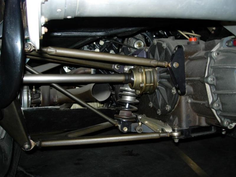

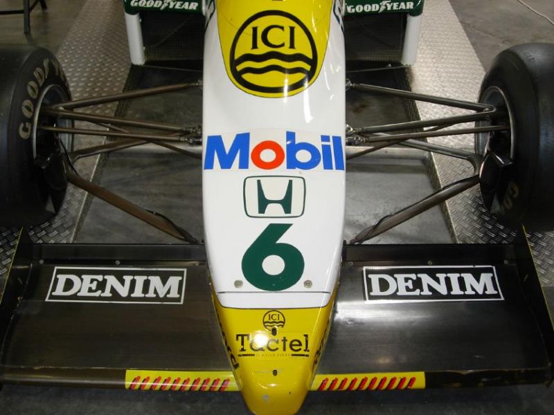

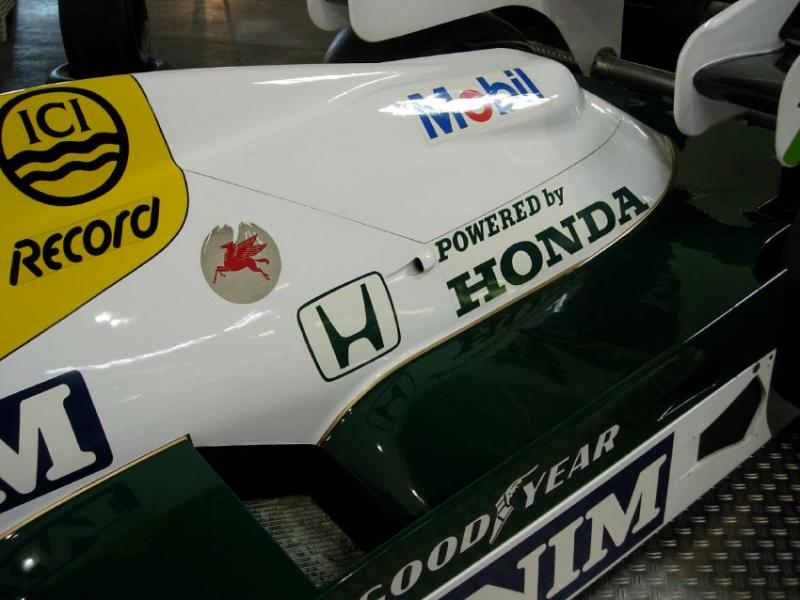

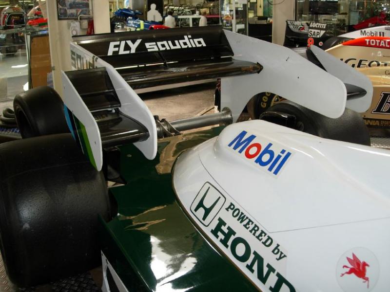

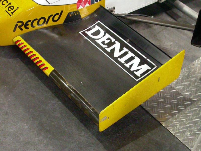

Ciao Sandro,
mi devi scusare ma sono presissimo!!! un esempio? Non ricordo neppure quando ci sarà il prossimo "Expò" a Novegro e credimi che non è da me!
A parte questo, seguo sempre il forum, anche se ho poco tempo. Chiederò ad Icaro come mi hai suggerito tu, hai visto mai?
Intanto, se gradisci, ti posto alcune foto. Potranno tornarti utili, magari. Chi lo sà!
(mi raccomando la rifiniture!!!!!).
Davide
