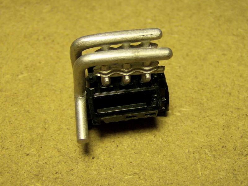

per il motore,ad esempio,mi viene in aiuto il motore Honda del kit della Williams FW11(o anche quello della Lotus 99).
Purtroppo per me,ilcambio è una fusione completamente diversa,e non potrà sostituire quello del kit(uno Hewland classico)
messi a confronto,si nota come St27 abbia clonato il motore tamiya,lasciando pure le pompe acqua del kit FW11,che sono sbagliate per la versione Fw09.
Quindi ho rimosso le due "protuberanze".........
I due cassoncini di aspirazione,invece,sono nuovi.Anche se piuttosto sbagliati come forme......

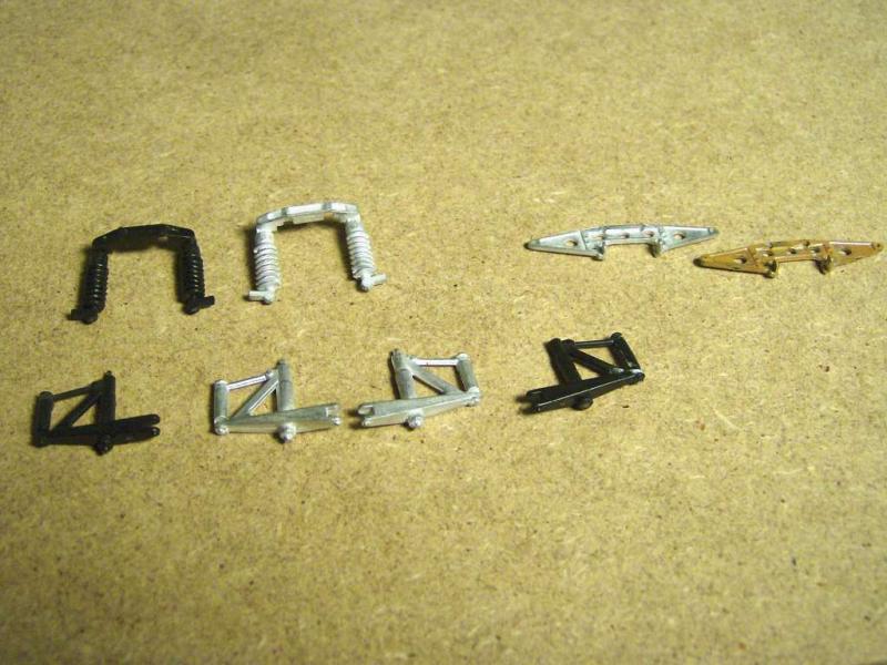

dopo aver buttato per aria tutte le scatole con i vecchi kit,ho trovato il kit che è servito come base per clonare i pezzi.la Williams FW07 Tamiya.
Come si vede chiaramente,cambio(accorciato),distanziale con serbatoio olio,ammortizzatori e parti della sospensione porsteriore sono presi paro paro dal kit tamiya.
E il bello è che è così pure nella macchina vera....
Alla Williams hanno mantenuto in pratica la stessa sospensione dal '79 all'84........Impensabile al giono d'oggi...........
