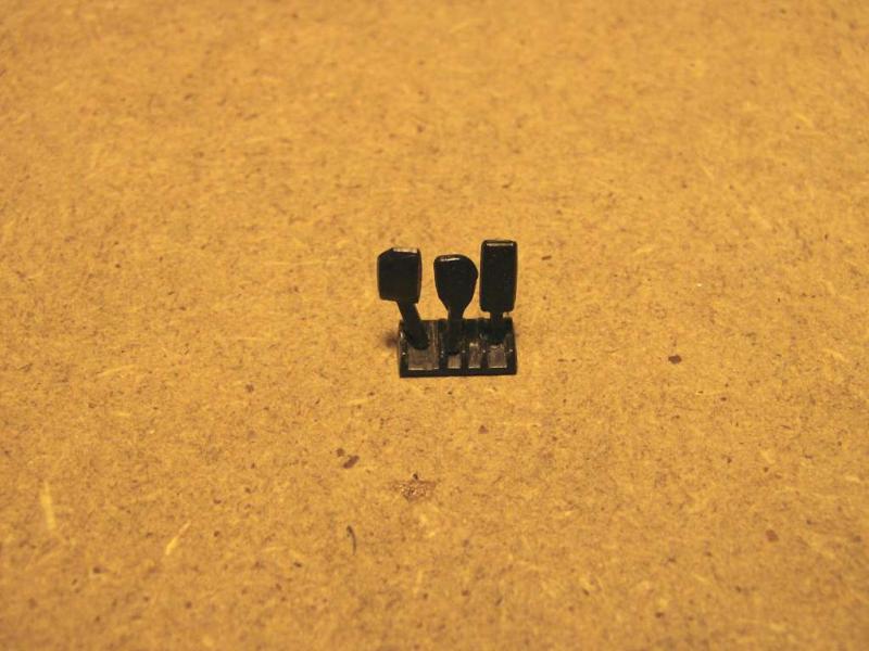

i pedali li ho ricavati modificando quelli della Williams Tamiya.
Separati,accorciati,e fissati sulla base arrangiata alla meglio..
Quelli in metallo di St27 sono improponibili.......
