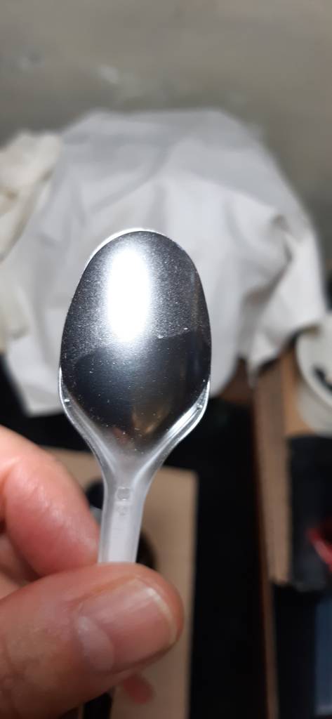

Giusto per capire..La boccetta dopo li sbattimento è così..La grana c'è...Come fate ad avere effetto specchio?O la boccetta è da buttare?porsche 356..BIS-20200719_143407.jpeg

E questo è l'ultimo tentativo con ner Alclad e cromo dato a mani leggere..Su superfici piccole,ovviamente,la grana si vede meno..porsche 356..BIS-20200719_143429.jpeg

Ultima cosa..Con cosa pulite,poi?

Io con il diluente acrilico da carrozzeria. Ho visto che funziona. Altrimenti uso il pulitore aerografo di Zeropaints. Ma io non sono molto ortodosso in queste cose, so che in molti storceranno il naso...

ciao Bruno, io dopo che ho dato il cromo alclad sopra un determinato pezzo,gli passo in modo molto leggero un cotonfioc oppure un microfibra perche' cosi facendo gli tolgo quel leggero pulviscolo che si forma aumentando la lucentezza.

Però la "grana" non ce l'ha nessuno...Vorrei capire perché esce solo a me.Nessuno ha una foto da vicino di una cromatura come si deve?

Provando il sistema di jimy67 effettivamente si nota cge la "grana" è in realtà pulviscolo superficiale..Un panno per occhiali evidenzia la differenza..
Solo che l'effetto specchio è lontanuccio..Di sicuro comunque è meglio...porsche 356..BIS-20200719_165515.jpegporsche 356..BIS-20200719_165530.jpegporsche 356..BIS-20200719_165542.jpeg

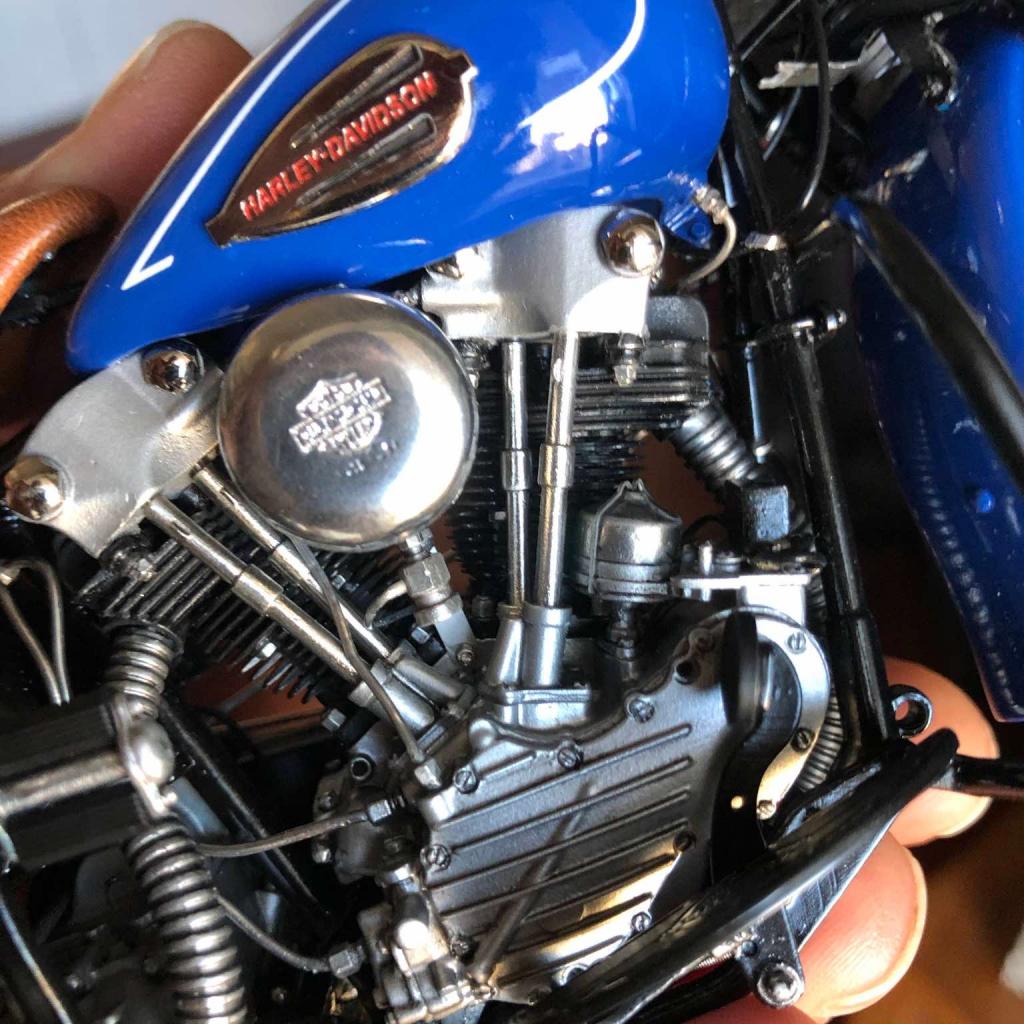

Magari in foto perde parecchio ma dal vivo l’effetto è molto buono. Ma anche il tuo adesso mi sembra assolutamente soddisfacente. Io uso diluente nitro per pulireporsche 356..BIS-img_4245.jpgporsche 356..BIS-img_4246.jpg
